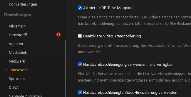

Geht denn Tonemapping überhaupt? Vorhin habe ich es mit einem Stream erst zum Laufen bekommen, als ich das ausgeschaltet habe.
HDR Tone Mapping ist bei mir aktiv (schon immer), weil sonst hab ich am Fernseher im Schlafzimmer nur Braun/Grüne Filme, wenn die von 4K auf 1080p transcodiert werden.
Das ist auch der Grund, warum ich transcodieren muß... der TV kann kein HDR - sonst könnte ich die 4K-Filme direkt streamen.

@Zonediver
Und da schaffst Du 5-6 Streams?
Hintergrund: Wir hatten die Diskussion bzgl. aktiviertem Tonemapping im Kontext der N100 Boards mal. Die haben ja schon eine neue iGPU die eigentlich viel Leistungsfähiger als eine UHD630 eines 9700er sein sollte. Ich hab das dann mal getestet und bei 3 Streams, max 4 mit Glück war Schluss.
Wobei ich auch Jellyfin statt Plex verwendet hatte, da kein Plex Pass.
Jo - 5 gehen, beim sechsten wird's dann schon a bissl zäh, geht aber noch.
Normal laufen aber max. zwei... da langweilt sich die iGPU...
Das sind alles 4K Videos, die auf 1080p/8Mbit transcodiert werden.
