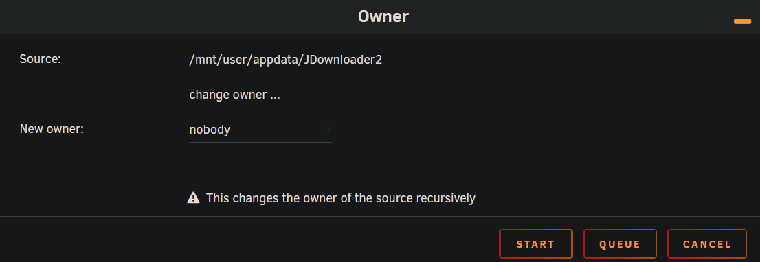

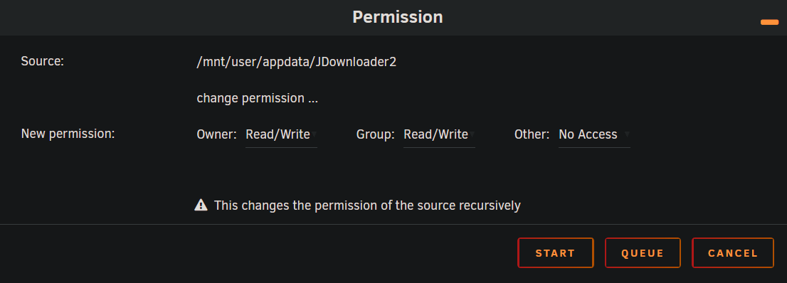

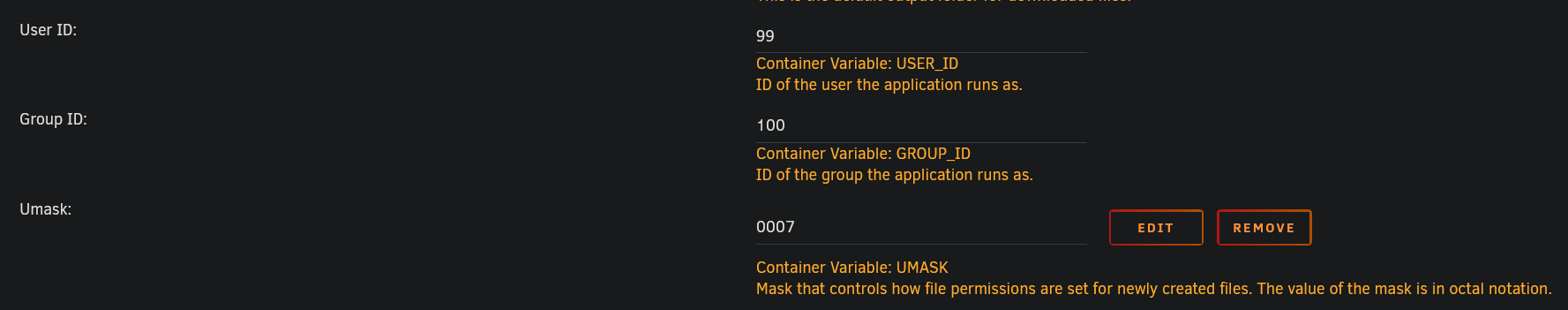

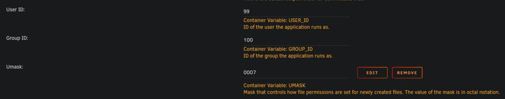

  20. Ich nutze das Image: jlesage/jdownloader-2:latest Sonst würd ich mal initial nach Erstellen des Container diesen stoppen und anschliessend die Rechte manuell ändern: Und wenn folgende Einstellungen nicht klappen, versuch doch mal das Erwähnte Image von oben, bei mir geht das problemlos: Das was ich nutzte um die Rechte anzupassen war das Plugin: Dynamix File Manager Grüsse
