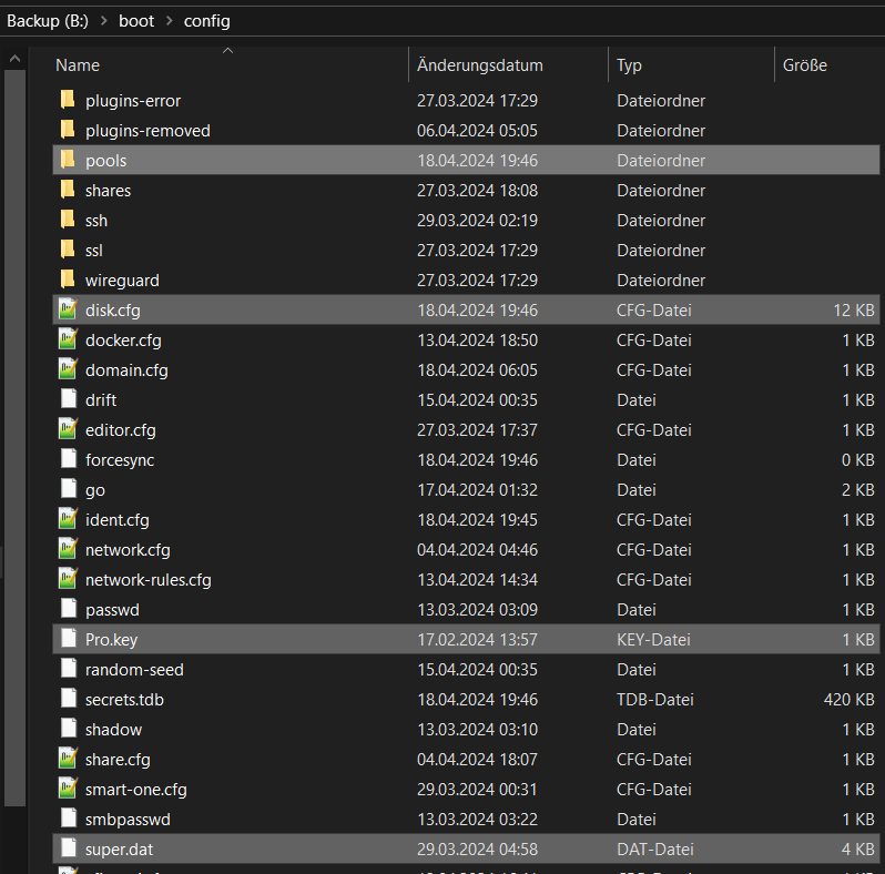

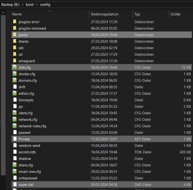

ich mach das immer so, dass ich den pools Ordner und die disk.cfg behalte aus dem Backup, dann werden die wieder richtig erkannt.. Bin mir hier nicht sicher, warte mal auf @alturismo Oder kopiere die zwei genannten Dinge auf den Stick.
unraid neu beginnen, ohne Daten und Parität zu verlieren?
Wenn du keine Settings mehr hast, sprich von neu anfängst, ist das der initiale Vorgang und wirst du dann beim wieder anwählen der Disk sehen. Aus Prinzip würde ich den USB Ordner "config" immer als Backup behaten bei solchen Aktionen.. IMMER.. Und wenns passt, kann er weg. Ansonsten kannst du genau so vorgehen.

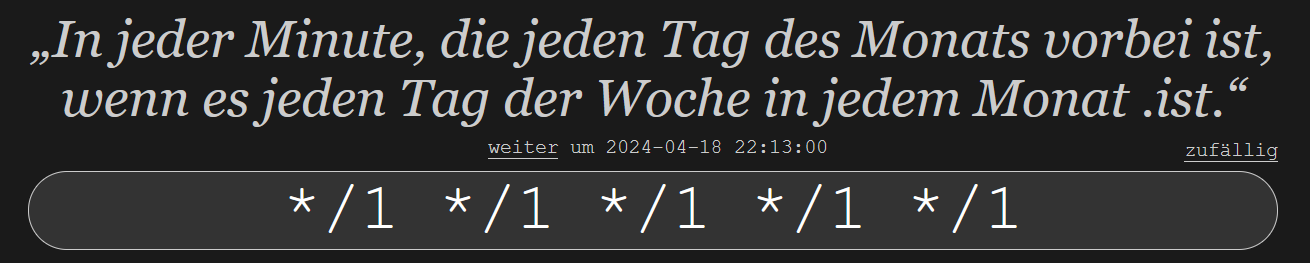

Hallo Megacayman Prüfe was so lauft über user.scripts mit: ps aux | grep -E 'bash /tmp/user.scripts/tmpScripts/.*/script$' Wenn du die Prozesse und ihre Subprozesse killen möchtest, die mit dem oberen Befehl angezeigt werden, kannst du das mit diesem Befehl machen: ps aux | grep -E 'bash /tmp/user.scripts/tmpScripts/.*/script$' | awk '{print $2}' | xargs -r -I {} sh -c "pkill -TERM -P {}; kill -TERM {}" * Ach und bitte erst die allfälligen timer rausnehmen, ich hoff du hast da kein * * * * * oder */1 * * * * rumliegen.. 😅 Grüsse
