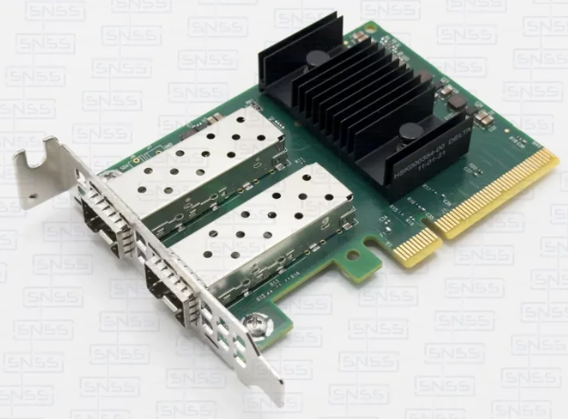

  3. I actually find it quite cheeky that you claim I can't use it anyway, apart from the fact that it's not true - I use a downloader where I get almost more than 10Gbit... and I want to use the bandwidth too! It's nice to have - even if I know that I will rarely even come close to reaching that speed.. I work in the IT industry and know the performance of a server rack.. but show the small cooler, like a raspberry cooler. I just wanted to give it a try...
  4. Hey, I have 25Gbit with my provider (real 15Gbit).. With mstflint 👍 Yes, it's server hardware, but with that little aluminum cooler, it seems to work nit even with a direct airflow. (There are other hot PCI devices in the area) - I will probably have to consider converting the component to water cooling..

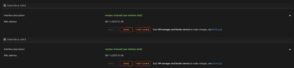

  6. Soweit ich sehe hast du kein Bond aktiv und Internet nur auf deinem eth0 eingerichtet!? Hier unsere "/boot/config/network.cfg" im Vergleich (Angepasst auf dein IP-Bereich): Deins: Meins: # Generated settings: # Generated network settings IFNAME[0]="br0" USE_DHCP="no" BRNAME[0]="br0" IPADDR="10.1.1.10" BRSTP[0]="no" NETMASK="255.255.255.0" BRFD[0]="0" GATEWAY="10.1.1.1" BRNICS[0]="eth0" BONDING="yes" PROTOCOL[0]="ipv4" BRIDGING="yes" USE_DHCP[0]="no" DNS_SERVER1="1.XXX.XXX.1" IPADDR[0]="10.1.1.10" NETMASK[0]="255.255.255.0" GATEWAY[0]="10.1.1.1" DNS_SERVER1="1.XXX.XXX.1" USE_DHCP6[0]="yes" DHCP6_KEEPRESOLV="no" SYSNICS="1" Aber ein Screenshot der Netzwerkeinstellung wäre an dieser Stelle sehr angenehm. Versuch die Einstellungen sonst für deinem IP-Bereich an meinen anzugleichen.. Richte das hier im ersten Interface (eth0) ein und die Restlichen werden dann ein Teil von dem Bond und somit ist es egal wo du dein Kabel einsteckst (Aber bitte nur eines gleichzeitig), es wird immer mit diesen Einstellungen laufen. (Übrigens glaube ich du benötigst kein IPv6 ?!) Hier die meinen: Grüsse

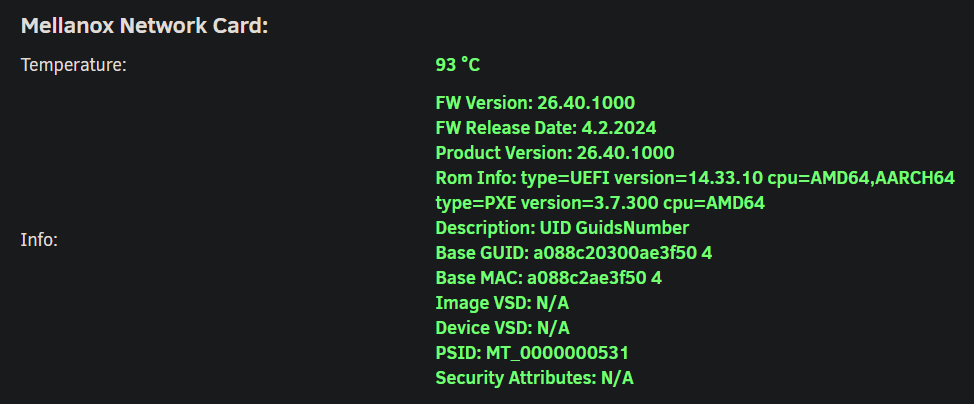

  7. Its definitly a termalproblem: I managed to keep the temperatures from rising above 105°C, and look here: By the way, I have successfully falsh the newest firmware.. But it doesn't help, why soooo hot... nothing is plugged in..

  10. Even if I don't plug anything in and just leave the card dangling in the PCI slot, after a while 100°C.. I have a fan right next to it, but I think I need an jetengine with dry ice.. 😅 ..f*ing server-hardware. What is the card doing that it gets so hot when I'm not using it?

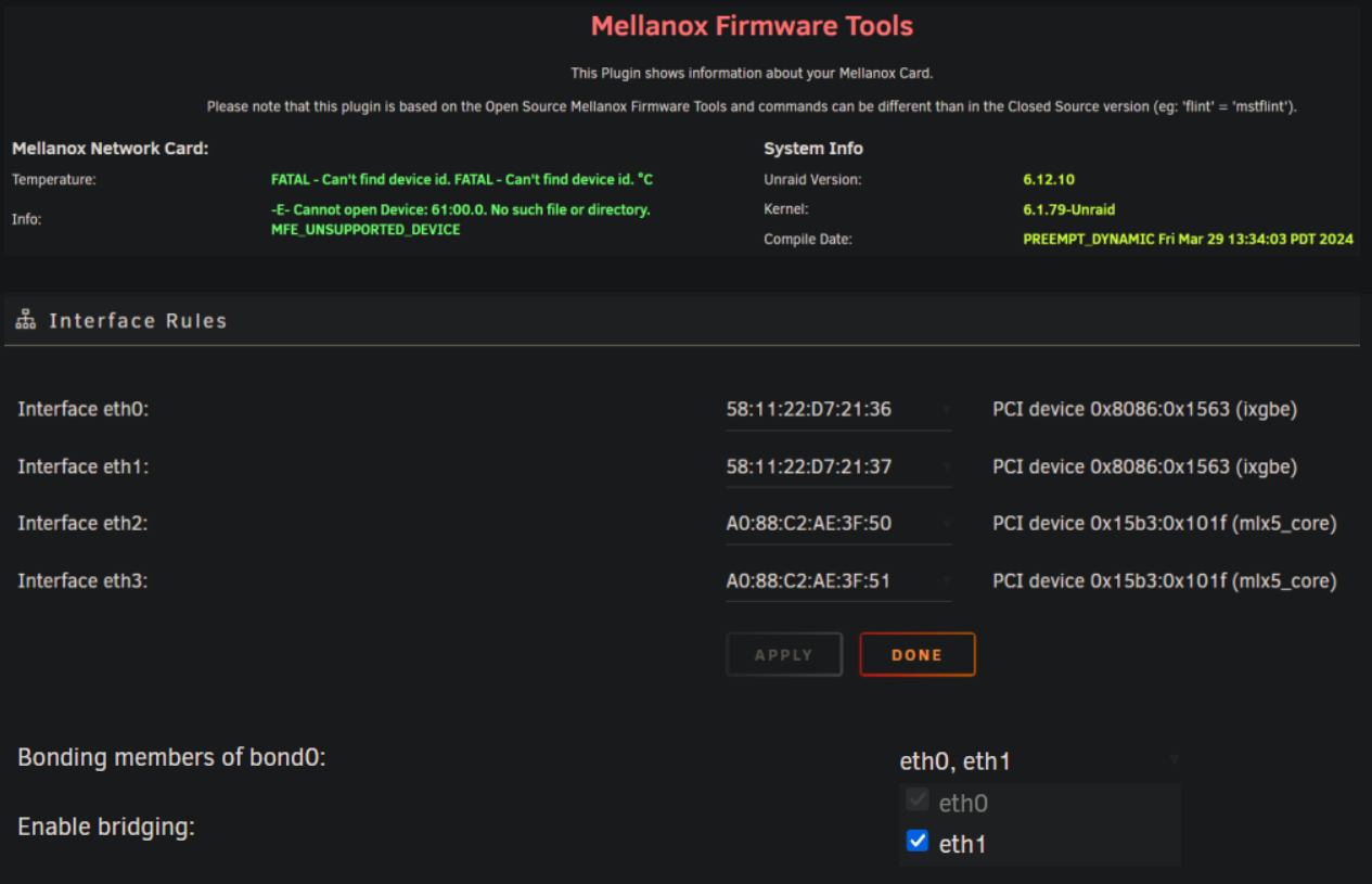

  15. mstflint -d 61:00.0 -i fw-ConnectX6Lx-rel-26_40_1000-MCX631102AN-ADA_Ax-UEFI-14.33.10-FlexBoot-3.7.300.bin burn FATAL - Can't find device id. -E- Cannot open Device: 61:00.0. No such file or directory. MFE_UNSUPPORTED_DEVICE @ich777 How do I get the new firmware into the card, do I have to fix my problem first? - I think so..
