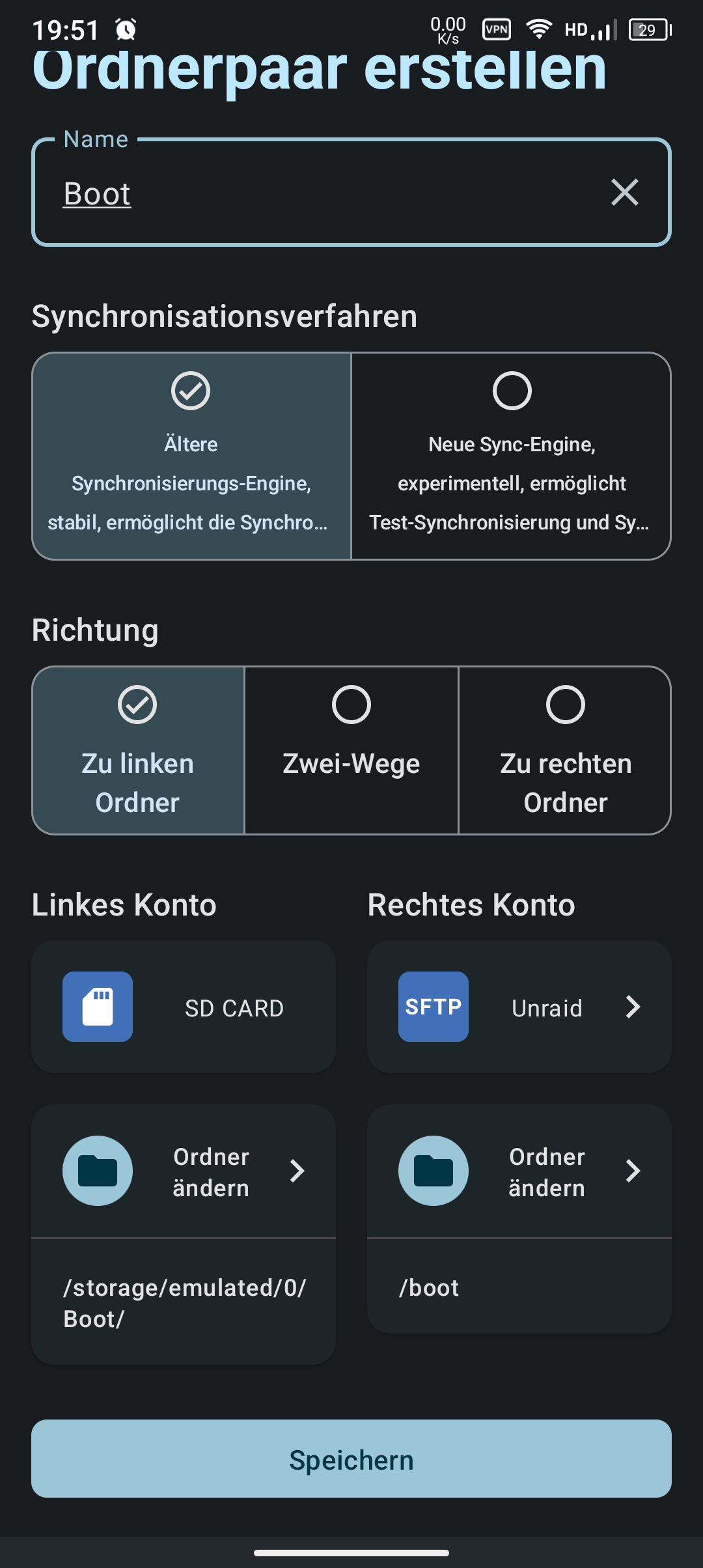

Bekomme keinen Zugriff auf das SMB Protokoll
Da du kannst in FolderSync beim erstellen des SFTP Accounts de "Pfad" angeben z.B. (/mnt/user) dann wird beim erstellen von neuen Ordnerpaaren direkt von dort her die Ordner aufgelistet.
SFTP (SSH File Transfer Protocol) nutzt das SSH Protokoll, wenn du ssh aktiviert hast, brauchst du nichts zusätzliches.
Doch klar, das geht. Einfach deinen Share wählen und dann einen Unterordner dieses Shares anwählen. Aus zwei Gründen, erstens ich brauche nur ein Konto einzurichten und nicht für jeden Share ein neues zu erstellen. Zweitens ich kann auch ausserhalb der Share eine Synchronisation einrichten - Z.B. ein Backup des USB von Unraid:
