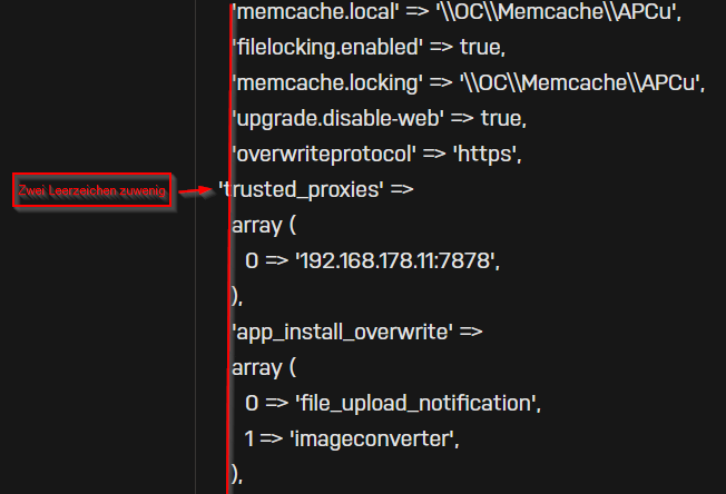

  8. Prüfe erst nochmals die Einstellungen in der config.php Zusätzlich ist mir noch aufgefallen:

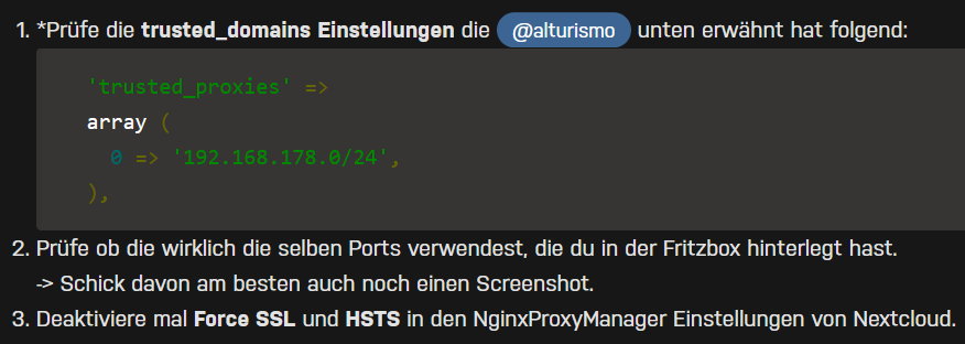

  9. Hi Eike_Völkel Ich würde mal prüfen ob NginxProxyManager ereichbar ist und ob du die Willkommensseite von NginxProxyManager siehst, wenn du die Umleitung mal deaktivierst und per http://cloud.edvexperten.de aufrufst, oder einfach http://edvexperten.de (falls du dort nichts umleiten lässt) sollstest du diese sehen. Wenn: Nextcloud erreichbar ist per http://192.168.178.222 NginxProxyManager von aussen erreichbar ist (wie oben beschrieben) Dann muss es eigentlich klappen. Falls nicht *Prüfe die trusted_domains Einstellungen die @alturismo unten erwähnt hat folgend: 'trusted_proxies' => array ( 0 => '192.168.178.0/24', ), Prüfe ob die wirklich die selben Ports verwendest, die du in der Fritzbox hinterlegt hast. -> Schick davon am besten auch noch einen Screenshot. Deaktiviere mal Force SSL und HSTS in den NginxProxyManager Einstellungen von Nextcloud. Grüsse

  16. Achso ja sry, sehe gerade trusted proxies.. wieso lese ich nicht erst, sondern geh davon aus, das es NPM Einstellungen sind.. Diese Einstellung machst du in der config.php! (Aber mach erst ein Backup von dieser, bevor du was änderst) 'trusted_proxies' => array ( 0 => 'xxx.xxx.xxx.x/24', ), Natürlich mit deinem zugelassenen Netzwerkbereich
