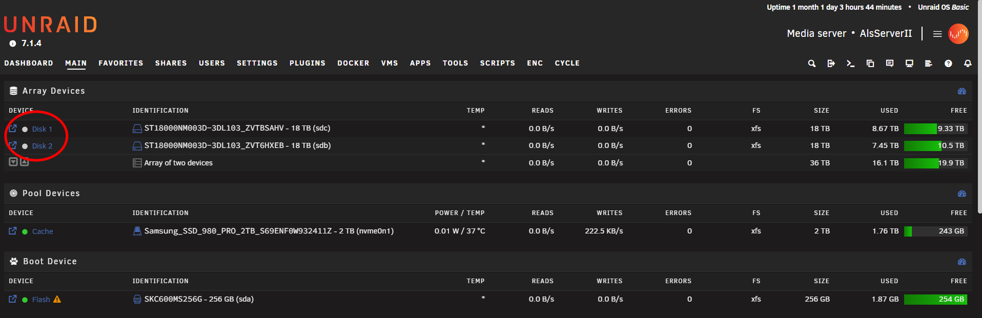

Was drosselt beim schreiben?
das die disk/s direkt als Share verfügbar sind ohne Umweg über FUSE ... muss man nur aktivieren, global und die disk halt ... wie da beschrieben ... Bsp., erstmal generell aktivieren dann in den Shares unten die disk anklicken und export freigeben dann hast du per smb Direktzugriff auf die disk ohne FUSE ACHTUNG, NICHT innerhalb von /mnt/user/... auf /mnt/disk1/... kopieren, verschieben, .... wenn man nicht GENAU weiß was man macht, daher ist die auch per default OFF, aber für den Test ohne FUSE wäre das die einfachste Lösung jetzt. Zu der anderen Frage, du kannst beispielsweise auch aus der array disk simpel eine pool disk machen ... aber egal, du fragst ja hier, in CB, ... such dir eine passende Antwort raus, oder lies mal die docs, oder die Hilfe wenn man per mouse over klickt (siehe ersten screen). ich lege mich immernoch fest, es ist nicht FUSE, aber ich drück dir die Daumen ;)
