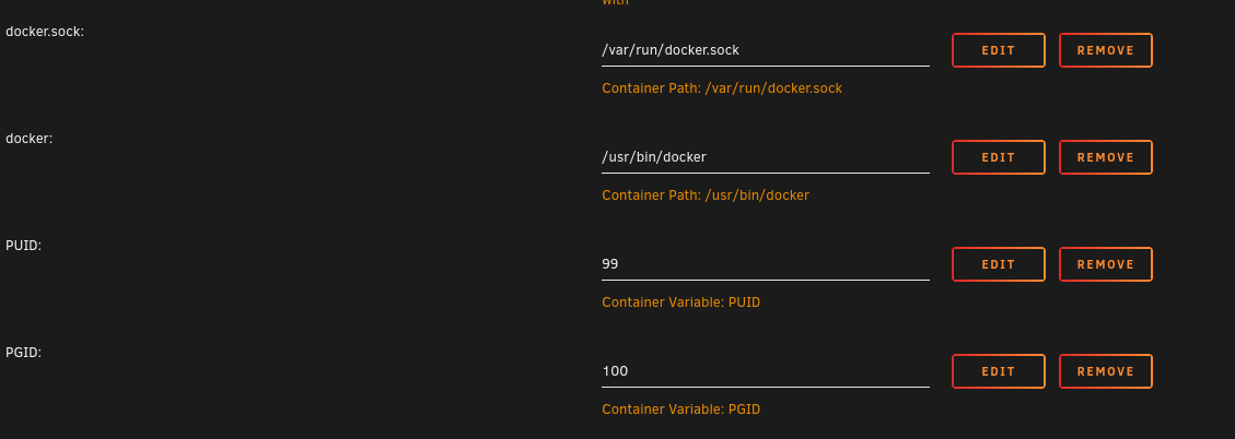

Damit man aus Duplicati mit dem Docker Host sprechen kann benötigt man dieses zusätzliches Volume
volumes:
  - /var/run/docker.sock:/var/run/docker.sock
  - /usr/bin/docker:/usr/bin/docker
Dann sollt der Duplicati Container mit dem Docker Dienst vom Host sprechen können.

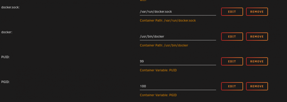

Folgendes am Duplicati Container ergänzen, dann sollte der Zugriff auf die Dockerumgebung aus Duplicati heraus klappen.
Danach konnte ich mittels
docker exec -it duplicati /bin/bash
und anschließendem
docker stop nextcloud
meinen Nextcloud Container stoppen.
Edited by Archonw
Leider hat das auch noch nicht ausgereicht, wie ich festellen musste.
Noch kann Duplicat nicht auf Docker zugreifen. "no permission"
Um das "hart" zu umgehen hab ich mal mit
sudo chmod 660 /var/run/docker.sock
die Rechte geändert. Das leif dann.
Auch das Aendern der PGID und PUID auf "0" führt zum "zwangs" Erfolg. Da dadurch der Container mit root Rechten läuft, was ja auch nicht gewollt ist.
Bleibt die Frage, unter welchem User versucht Duplicati auf Docker zu zu greifen, und wie kann ich den in Unraid dafuer frei geben.
Edited by Archonw
