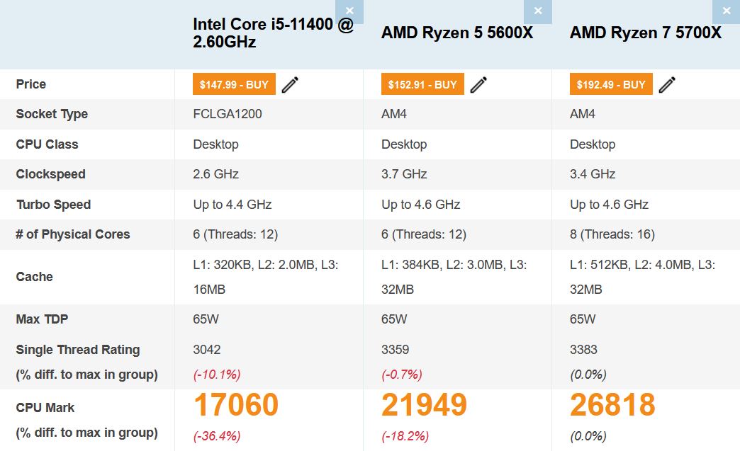

Ich hab dir mal was zusammen gestellt:
# CPU
AMD Ryzen 5 5600X, 6C/12T
oder
AMD Ryzen 7 5700X, 8C/16T
# Mainboard (da du ein uATX gewählt hast nehme ich mal auch eins falls das wichtig ist)
ASRock B550M Steel Legend
oder (kein 2.5G Lan dafür 8x SATA)
ASRock X570 Phantom Gaming 4
# RAM ECC (2x):
Micron DIMM 16GB, DDR4-3200, CL22-22-22, ECC
# GPU
Du brauchst halt eine GPU... Empfohlen ist da eine Quadro P600 oder P1000 am Gebrauchtmarkt um ca 50-100€ zu haben.
Aber du hast ja sowieso eine 960?
Deine Vorteile:
- Mehr Performance als dein ursprung vom i5-11400 (Multi und Single Core)
- Sehr Energiesparend im gegensatz zu den Intel 11th - 13th vorallem der 5600X ist da Top bzw alle 5000er
- 2x M.2
- 2.5G LAN
- ECC Ram Support
- Besseres Preis/Leistung
- NVIDIA Transcode
Es ähnelt meinem aktuellen Unraid Server sehr den ich aktuell verwende.
Edited by EliteGroup
# CPU
oder
# RAM ECC (2x):
# GPU
Deine Vorteile:
- 2x M.2
- 2.5G LAN
- ECC Ram Support
- NVIDIA Transcode

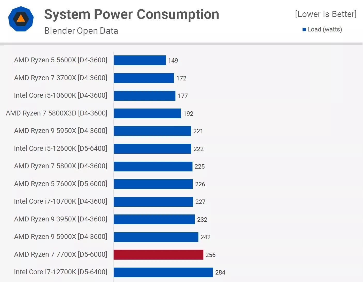

Effizient bei hoher Last, aber nicht energiesparend bei niedriger Last. Mit der Grafikkarte liegst du im Idle bei 30 bis 40W. Die alte P1000 würde ich aber eh nicht kaufen. Die neueren T400 bis T1000 sind effizienter.
