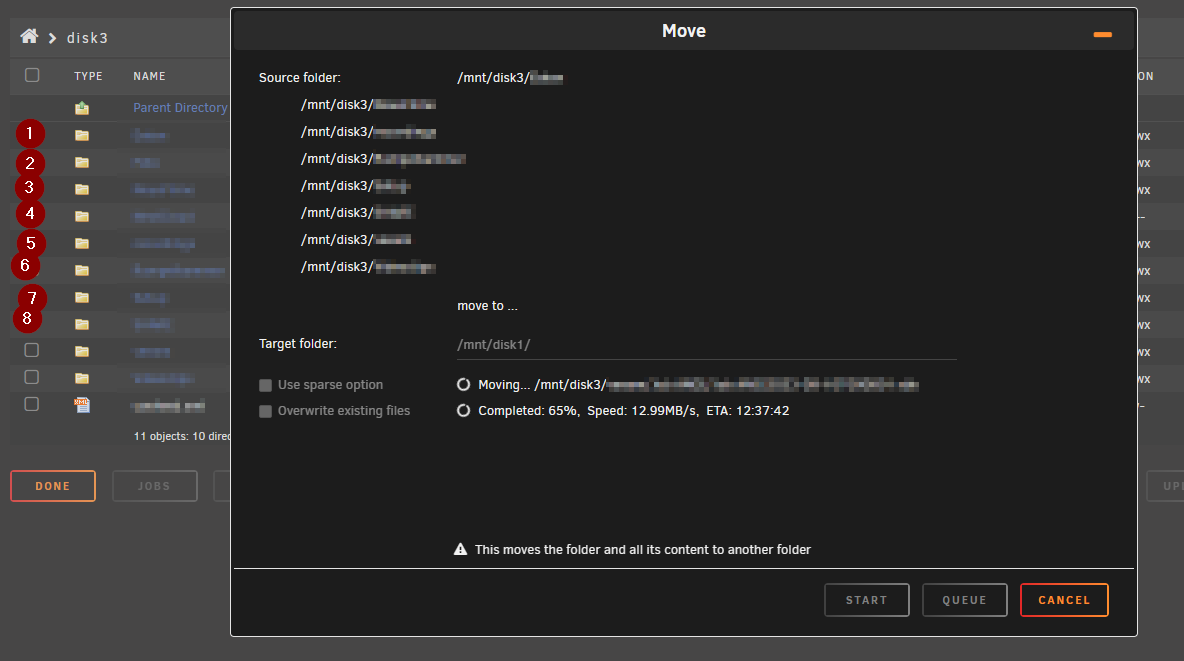

Also musste ich notgedrungen über den Filemanager von Unraid das Verschieben auf die andere Platte anstoßen.
Leider ist da was faul, das dauert bereits seit 3 Tagen und erst 1,5 TB verschoben.
In dem Popup vom Filemanager habe ich heute morgen schon "cancel" gedrückt, das Fenster ist auch weg, aber die Platten machen munter weiter.
CPU zeigt ordentlich Auslastung und die Platten haben Read / Write incl. Parity.
Wie kann ich das wieder unter Kontrolle bekommen, ohne wahrscheinlich 10 Tage zu warten?

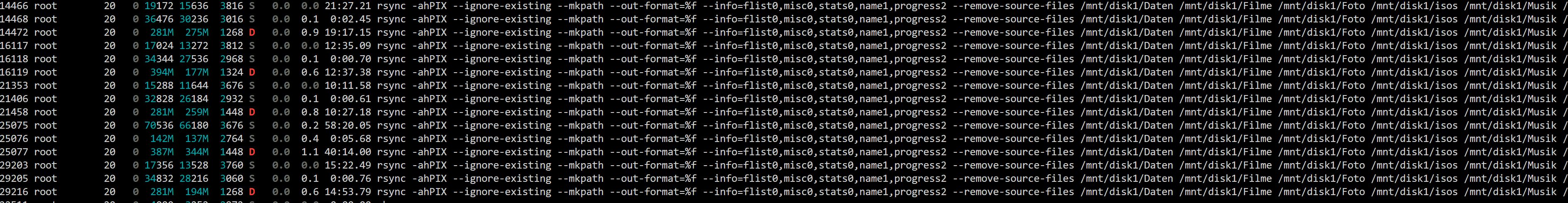

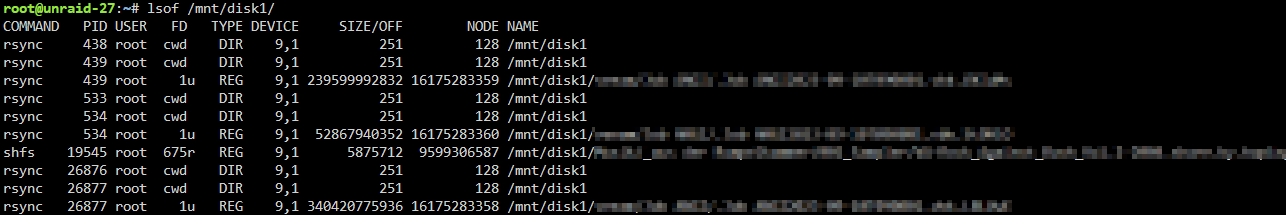

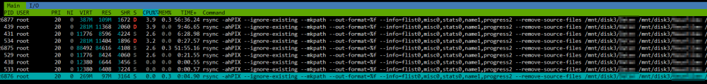

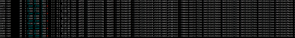

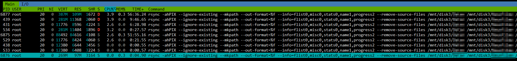

Mittlerweile habe ich in der Config Datei von Unbalance den Schalter für Dry run manuell auf false gesetzt und könnte es wieder verwenden.
Ebenfalls habe ich die Prozesse gefunden:
Hat jemand mit den Infos einen Tipp wie ich aus der Warteschlange komme? ☺️

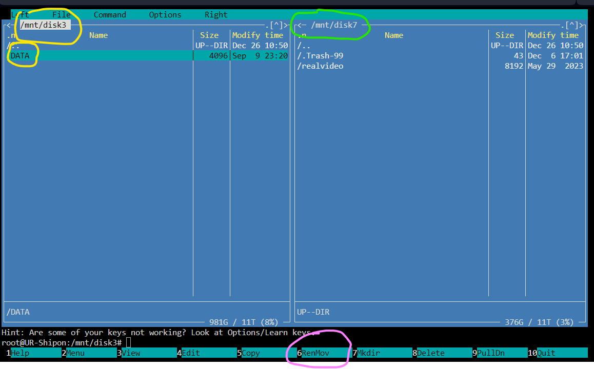

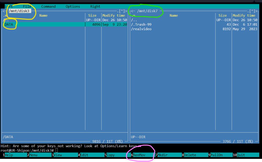

Wie erwähnt nehme ich mc.
Also mc starten auf beiden Seiten in mnt einsteiegen und dann kann man auf der einen Seite die Quelldisk auswählen und dort bis zu der gewünschten Datei/Verzeichnis gehen udn auf der anderen Seite das Selbe mit dem Zielverzeichnis.
Und dann drücke ich F6 und lasse den mc dann verschieben.
Siehe beiliegenden Screenshot von mc.
Das Verschieben großer Datenmengen (Verzeichnisse) gerät (je nach Cachegröße) ab und zu ins Stocken und auf dem Quelllaufwerk löscht er erst, wenn das ganze Verzeichnis kopiert wurde. (Achja, und seit unraid 6.1y.x scheint der mc keine Fortschrittsbalken mehr anzuzeigen. Ein nerviger Schönheitsfehler, aber damit kann ich leben.)
Zu Deutsch: etwas Geduld ist bei Kopier-/Verschiebeaktionen notwendig.
Nebenbei: mit dem Plugin Dynamix Filemanager kann man auch im laufenden Prozeß gut verschieben, aber mir ist das zuviel Mouseklickerei.
Im Screenshot:
gelb markiert die Quelle,
grün markiert Ziel
pink der Verschiebebefehl
Ähnlich geht es auch mit dem Docker "krusader".

Ich denke, es gibt doch eine andere Erklärung:
Es könnte ein Bug in dem eingebauten Filemanager sein.
Ich habe bisher die 3 großen Verzeichnisse mit z. B. Filmen oder ISOs jeweils einzeln verschoben, das ging schön schnell.
Jetzt hatte ich mehrere Verzeichnisse mit vielen kleinen Dateien drin, Fotos, Dokumente und so - diese habe ich alle in einem Rutsch ausgewählt und verschoben:
578552260_2024-01-0220_23_06-Clipboard.thumb.png.2fc90fb400b482a95cff988edb8749e9.png
Das sind jetzt 8 Verzeichnisse.
Die Geschwindigkeit ist wieder extrem bescheiden, ich habe mal mit htop nachgeschaut und nach rsync gefiltert:
2062700670_2024-01-0220_33_20-Clipboard.thumb.png.85d6c93362eae4d5e39d3264033eb6e3.png
Für mich sieht das so aus, als ob der Filemanager je Verzeichnis einen eigenen Befehl absetzt, in dem auch je alle Verzeichnisse enthalten sind. (+ 1 für das Ziel = 9 Prozesse für 8 Quellen und 1 Ziel).
Wenn man nach rechts scrollt sieht man das, es ist exakt der gleiche Befehl der jeweils alle im oben Screenshot gewählten Verzeichnisse in einer Reihe hat, und dann als letztes Argument nochmal das Ziel (/mnt/disk1/).
Das bedeutet doch, dass die Befehle praktisch gegeneinander kämpfen und die Sache immer langsamer machen, oder?

@bonienl Can you please have a look at that htop shown above. Is it intended behaviour that multiple directories are copied/moved by multiple processes in parallel - even when copying/moving to the same target?

Kannst Du das mal mit lsof gegen checken? Sind die Dateien auf dem Ziel alle gleichzeitig offen?
Hallo,
ich kenne mich mit Linux und den Befehlen nur wenig aus, ich hoffe, ich habe es richtig gemacht:
2140767134_2024-01-0221_29_18-Clipboard.thumb.png.72892c7b8cee004087ef81a3a09dc3fe.png
Es sind auf jeden Fall die 9 rsync Prozesse am Werk, aber die Dateien sind, wie man trotz Verpixelung wohl sehen kann, alle unterschiedlich.
Im Ergebnis sind die Übertragungsraten dadurch halt übelst langsam.
Die cwd (change working directory) DIR zählen nicht. Der shfs kümmert sich um etwas anderes. Bleiben 3 rsync  Einträge übrig. Drei aufeinander folgende Nodes. Hmm.
Da muss boniel mal drauf gucken. Im Moment würde ich sagen ist ok so.
Ich nutze zum umfangreichen Kopieren/Verschieben eigentlich immer mc in einer screen Session. DFM nutze ich überwiegend nur um mal eben schnell etwas zu löschen.
Kannst Dir spaßeshalber die Zeitstempel der betreffenden Dateien auf disk1 anschauen. Verändern die sich alle oder nur einer?
Edited by hawihoney
Es ändern sich, sofern ich das mit meinen begrenzten Mitteln rausfinden konnte, die Zeitstempel der Dateien mit . vornedran. Sind das Temp Dateien? Die haben auch alle so seltsame Buchstaben am Ende .5t9HlO usw.
Ich habe den Befehl ls -a -l in einem Unterverzeichnis genutzt in dem große Backup-HDD Images reinlaufen sollten.
Eine Datei, die keinen Punkt hat, aber von lsof angezeigt wird, zeigt aber z. B. keine Änderung des Zeitstempels.
Was sagt mir das nun? Warum kopiert (verschiebt) es so extrem lahm?

In einem Array mit Parity sehe ich absolut keinen Vorteil darin mehrere Schreibprozesse gleichzeitig im Array durchzuführen, weil sich alles an der Parity in die Quere kommt und somit zusätzliche Wartezeiten auftreten.
Ich erwähnte schon mehrfach: ich kopiere/verschiebe zwischen den Disks im Array per mc oder krusader, welche das dann sequentiell hintereinander machen (können). (also so, wie es auch hawihoney schreib)
Dann bremst sich das nicht wirklich noch extra an der Parity aus.
