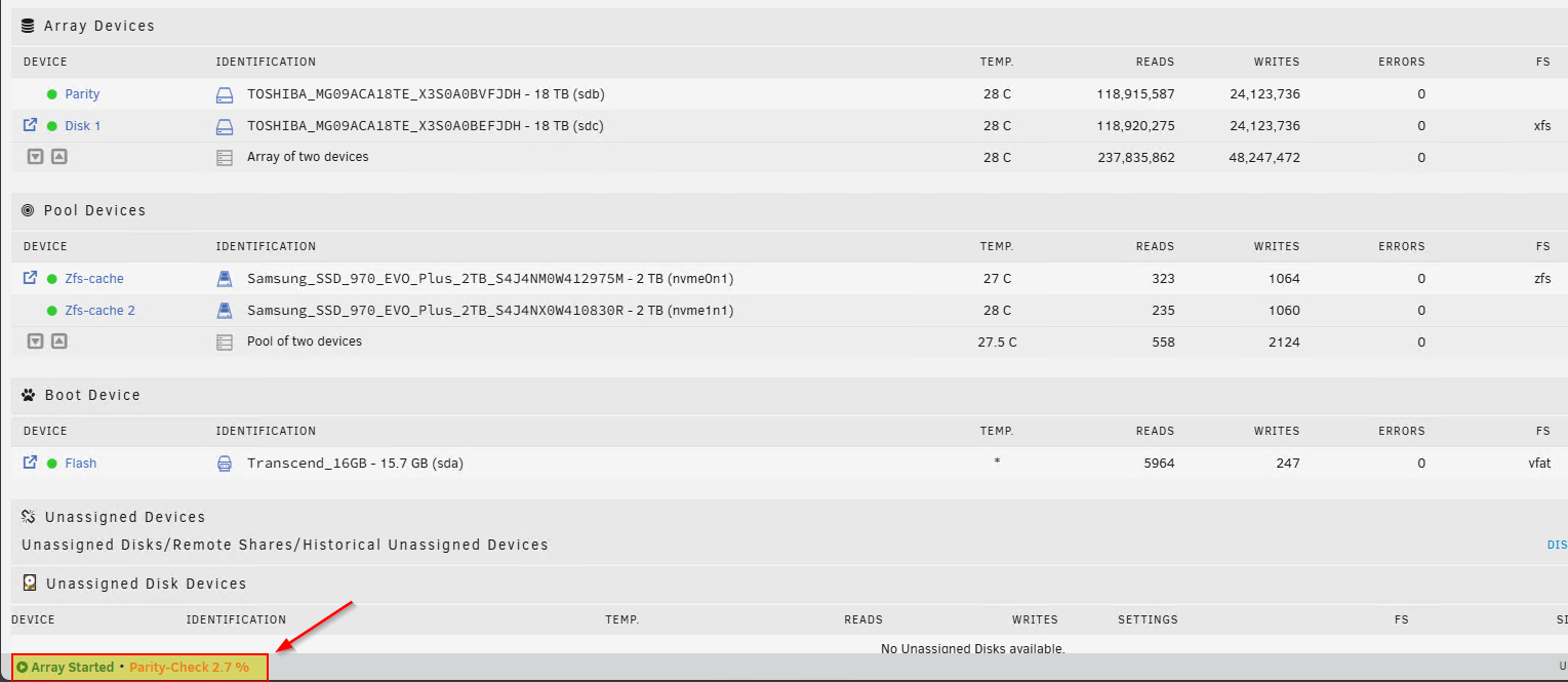

Ich habe jetzt meinen 1. Unraid Server zusammengestellt und in Betrieb genommen 😀
- 2x2TB NVME zfs Raid 1 (Cache Pool)
- 1x18TB Parity
- 1x18TB Array (xfs)
Jetzt hab ich bereits einige Daten auf den Unraid Server kopiert, heute Nacht kam es leider schon zum ersten Stromausfall (UPS muss noch organisiert werden) sodaß Unraid einen Unclean Shutdown meldete und einen Parity-Check vorgeschlagen hat.
Frage: ist in einem solchen Fall ein Parity Check wirklich notwendig/empfehlenswert? Dauert ja ewig bis dieser bei einer 18TB Platte fertig ist ...
Wenn du sicherstellen kannst, dass zum Zeitpunkt des Stromausfalls keine Daten im Array geschrieben oder verändert wurden ist die Chance groß, dass die Parität passt. 100% Sicherheit gibts hier meiner Meinung nach nicht.
Hallo, ja in diesem Fall kann ich das sicherstellen da alle Daten vor dem Ausfall kopiert wurden. Die restlichen Daten (Docker Container, VMS, wichtige Dokumente) werde ich alle im Pool Cache ablegen. Funktioniert es evtl. mit dem Parity Tuning Plugin daß bei einem solchen Senzario nicht ein vollständiger Pairity Check durchgeführt werden muss und somit schneller beendet wird? Die Daten sollten natürlich immer gegen einen Defekt geschützt sein, sonst macht die Parity Disk nicht viel Sinn
Nein, aber du hast jederzeit die Möglichkeit den Parity Check abzubrechen wenn du dir sicher bist ....
alles klar, danke für die Info!
