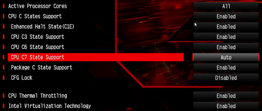

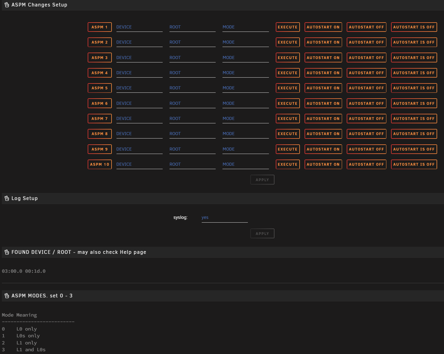

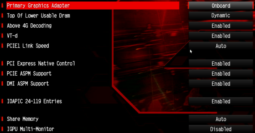

@DataCollector Das waren tatsächlich nicht alle. Die NVME hatte ich weggelassen, da sich hier ASPM aktivieren lässt und zudem als supported angezeigt wird. Hier nochmal das vollständige: Zudem mal die BIOS settings (C7 support ist aus, da beim einschalten die optionen für C3 u. C6 ausgeblendet werden - auch komisch):

Dachte ich mir. Nur bin ich gerade etwas ratlos, wenn ich ehrlich bin. Habe schon verschiedene Einstellungen im BIOS ausprobiert / kombiniert aber folgende werden nach wie vor nicht supported: Man könnte fast annehmen, das BIOS ist hier verbuggt. Hatte heute schonmal eine andere Version geflasht, aber mit gleichem Ergebnis.

Ich habe jetzt alle mal ausgefüllt und es zeigt mir jetzt bei allen an: "ASPM enabled" und "ASPM not supported" C-States bleiben unverändert und höher wie C3 läuft nicht. Ich warte noch auf die Rückmeldung des ASUS supports - wenn denn eine kommt - und schaue mich in der Zwischenzeit nach LGA1700 oder Nxxx Boards um. Danke jedenfalls schonmal für dein Feedback. Das hilft mir zukünftig auf jeden Fall weiter.

Verstehe ich auch so. Bei mir steht da kein Device drinnen. Ich durchforste gerade das Manual des Mainboards und schreibe auch dem ASUS Support. Könnte da schon so Einstellungen geben wie "CFG Lock" oder "Multi Core Enhancement". Die scheinen lt. Handbuch etwas mit PowerConsumption zu tun zu haben.
