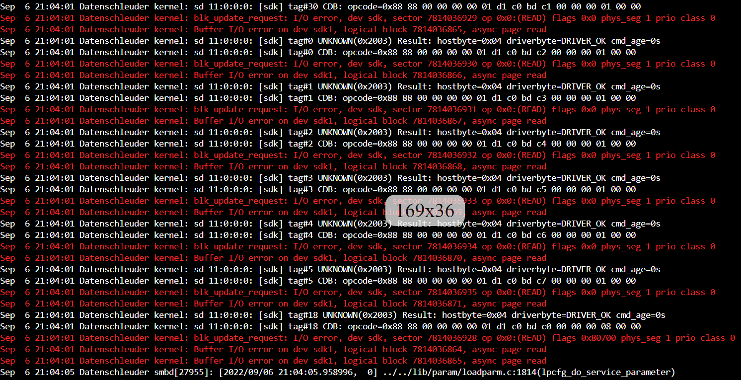

Hilfe bei Zusammenstellung eines Energiesparers
Nach entfernen des auto-tune und anpassen der manuellen powertop Konfig in der GO File laufen ebenfalls alle Platten sauber und stabil. Nochamls Danke für den Hinweis. Auf die Idee wäre ich im Leben nicht gekommen.
Das deaktivieren von auto-tune scheint das Problem behoben zu haben. Keine Fehler mehr bei den WD RED HDDs.
Nutze ich tatsächlich. Komisch, dass jedoch nur die WD RED davon betroffen sind und alle anderen Platten ohne Probleme laufen. Werde es nochmal ohne powertop testen.
Servus, der SATA Controller hat mich neugierig gemacht, daher habe ich den mir mal auch besorgt. Keine Ahnung, ob der Controller defekt ist oder nicht Kompatibel ist. Fakt ist jedenfalls, dass sämtliche meiner WD RED 4TB (WD40EFRX) nicht mehr sauber funktionieren, sobald sie an dieser Karte hängen (drei an der Zahl). Meine 14 TB Seagate Ironwolf (ST14000NE0008) als auch andere Platten, welche ich noch rumliegen hatte, laufen jedoch ohne Probleme an dem Teil. Würde mich interessieren, ob du die Probleme mit der Karte auch hast oder ob ich nur ein Montagsmodell erwischt habe.
