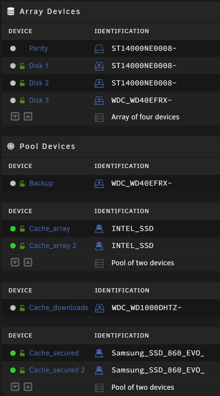

  21. Supermicro - X11SSM-F mit Xeon E3-1230 v6 und 64 GB RAM ECC. Bis vor kurzem hatte ich noch einen "LSI Broadcom 9211-8i 6Gbps SATA SAS HBA Controller" im IT-Mode in der Kiste, welchen ich aber aus Energieeinspargründen gegen einen normlen SATA Controller tauschen wollte. Der HBA hatte keinen Defekt und lief immer tadelos. 3x 4x SATA Backplanes Backplane A für 4x SSDs, welche direkt am Board angeschlossen sind. Backplane B mit allen vier Array HDDs, ehemals über HBA, nun direkt am Board. Backplane C mit den Pool Platten, ehemals über HBA, nun an der SATA Karte. 3x 14 TB Seagte (Array + Parity) [Backplane B] 1 x WD RED 4 TB im Array [Backplane B] 1x WD RED in einem einzelner Pool für Backups [Backplane C] 1x WD Velociraptor 1 TB als einzelner Pool. Dienst als Zwischenlager für BD und Audio Ripps [Backplane C] 2x SSD im RAID1 BTRF Pool als Cache fürs Array [Backplane A] 2x SSD im RAID1 BTRF Pool für Appdata und VMs [Backplane A] Es betraf immer nur die WD RED HDD, welche an der SATA Karte angeschlossen waren. Also erst nur die einzelene RED im Pool. Nach tauschen der Verkabelung der Backplanes war es die RED im Array. Allen anderen HDDs war es egal, wo sie angeschlossen waren und machten keine Probleme. Der Fehler war somit replizierbar und auf die SATA Karte zu führen, welche mit auto-tune nicht klar kommt.

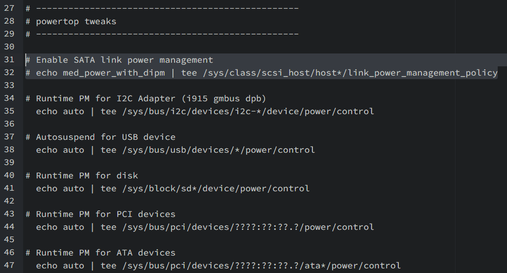

  25. Nach entfernen des auto-tune und anpassen der manuellen powertop Konfig in der GO File laufen ebenfalls alle Platten sauber und stabil. Nochamls Danke für den Hinweis. Auf die Idee wäre ich im Leben nicht gekommen.
