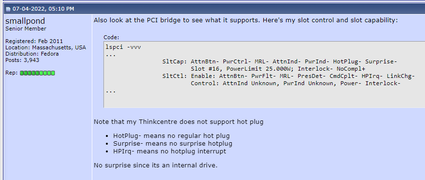

Es scheint als könnte nur eine PCI Bridge bei mir HotPlug:
root@Tower:~# lspci -vv | awk '/HotPlug/{print $0}' RS= | grep --color -P '(^[a-z0-9:.]+|HotPlug)'
00:1d.0 PCI bridge: Intel Corporation Cannon Lake PCH PCI Express Root Port #9 (rev f0) (prog-if 00 [Normal decode])
                SltCap: AttnBtn- PwrCtrl- MRL- AttnInd- PwrInd- HotPlug+ Surprise+
Da ich wissen wollte welcher Slot das ist, habe ich mal überall was verbaut und es ist scheinbar der zweite NVMe Slot und komischerweise kann er jetzt kein HotPlug mehr 🤪
root@Tower:~# lspci -tv
-[0000:00]-+-00.0  Intel Corporation 8th Gen Core Processor Host Bridge/DRAM Registers
           +-1d.0-[07]----00.0  Sandisk Corp Device 501d
                SltCap: AttnBtn- PwrCtrl- MRL- AttnInd- PwrInd- HotPlug- Surprise-

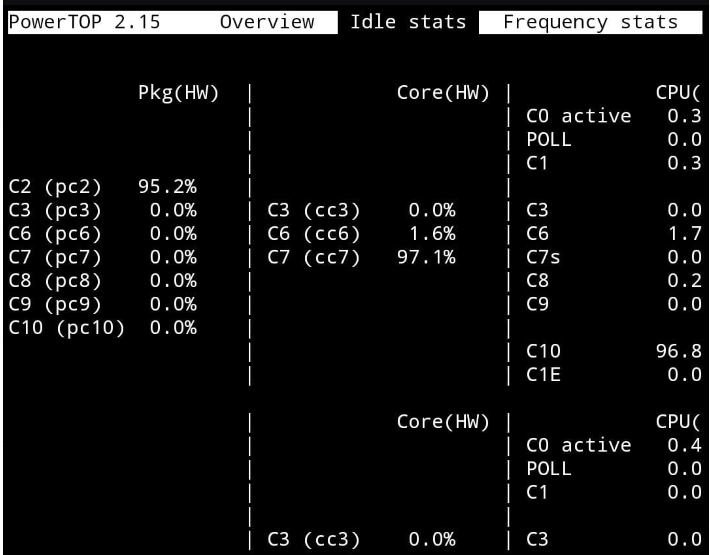

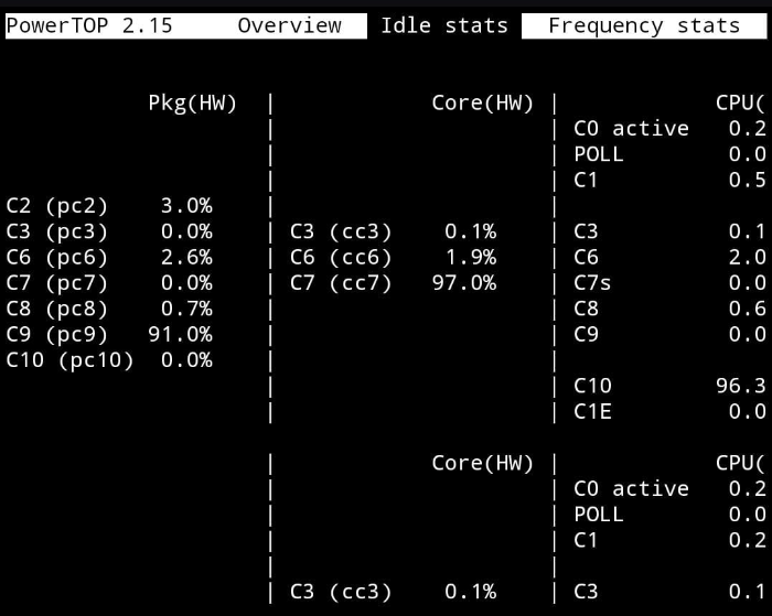

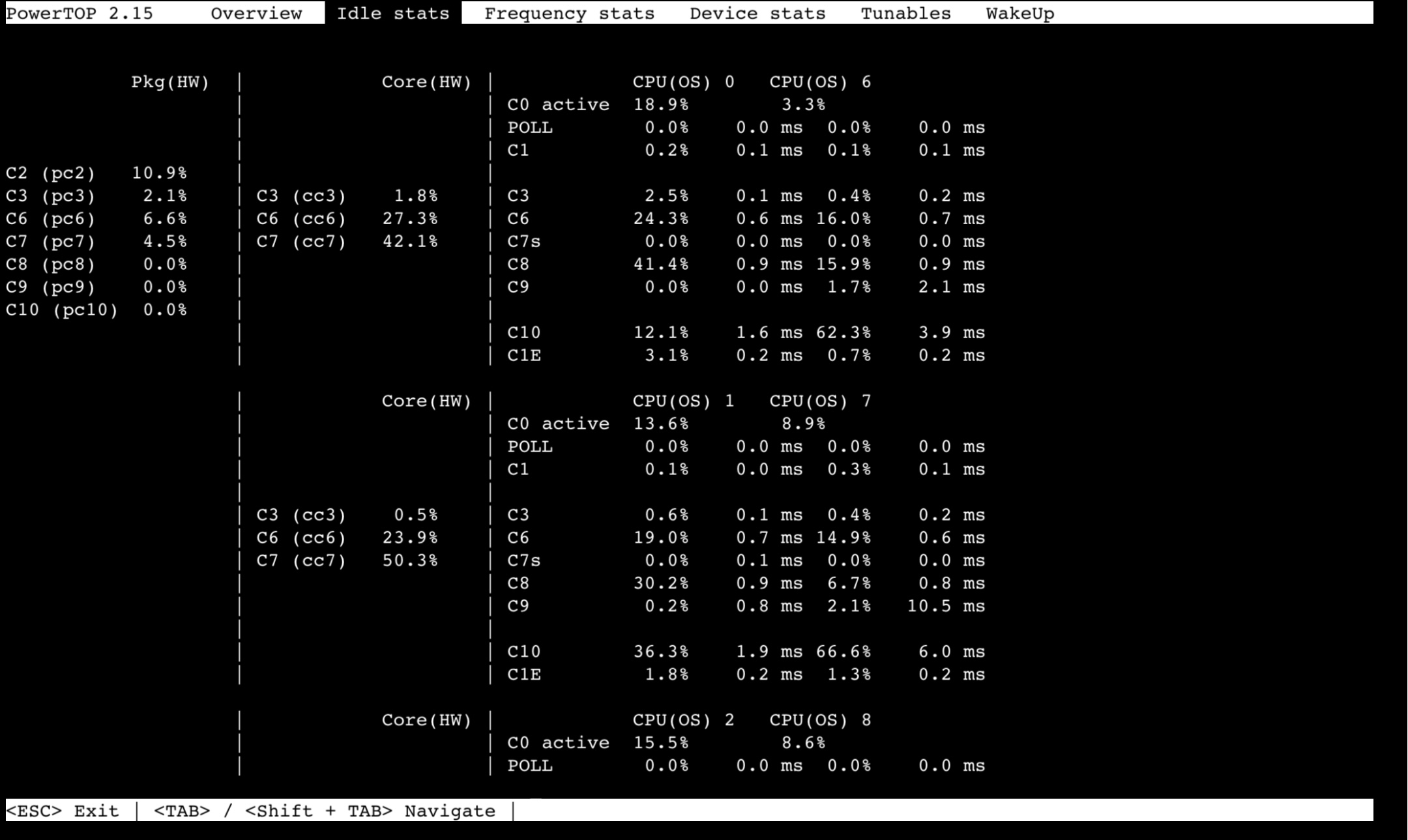

Aktuell sieht es mit C-States so aus:
Dabei laufen aktuell 15 Docker und die kalibrierte Tasmota Steckdose zeigt mir schwankend zwischen 60 und 70W an.
Wobei aber von diesen Wert noch die APC USV (schätze so 10W) abgezogen werden muss, da die Steckdose vor der USV hängt.

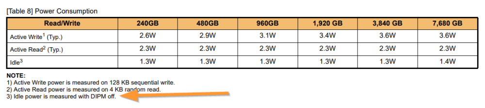

Ich könnte günstig an mehrere gebrauchte Samsung Enterprise SSDs mit 7.68TB kommen. Dummerweise verhindert bereits eine alle C-States 😒
Ich hatte zB eine 8TB QVO, 4TB SanDisk und die Enterprise SSD angeschlossen und erreichte nur noch C2:
Dann habe ich statt der Enterprise eine zweite 8TB QVO eingebaut und alles war wieder gut:

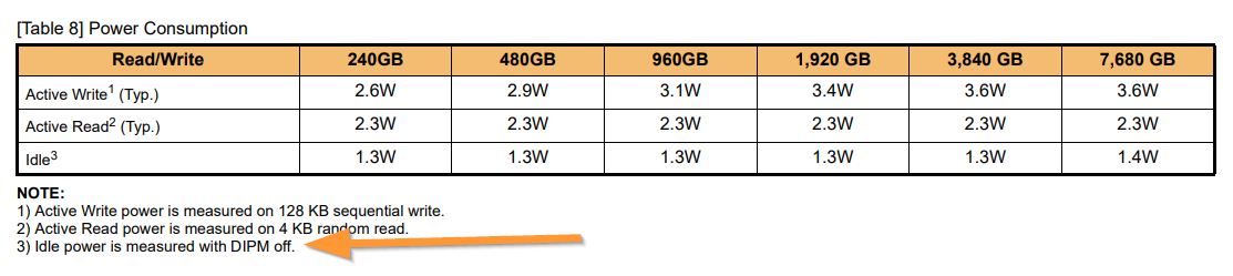

In den technischen Daten der SSD wird beschrieben, dass der beworbene Leerlaufverbrauch ohne Stromsparmodus gemessen wurde, aber man findet nichts dazu, dass dieses Feature einfach gar nicht unterstützt wird:
Dort gab es dann auch eine Liste mit den unterstützten ATA Kommandos und mit dabei auch die angebliche Unterstützung von STANDBY. Aber auch wenn ich in der Lage bin die SSD in den Standby zu versetzen, wirkt sich das nicht positiv auf die C-States aus. 🤨

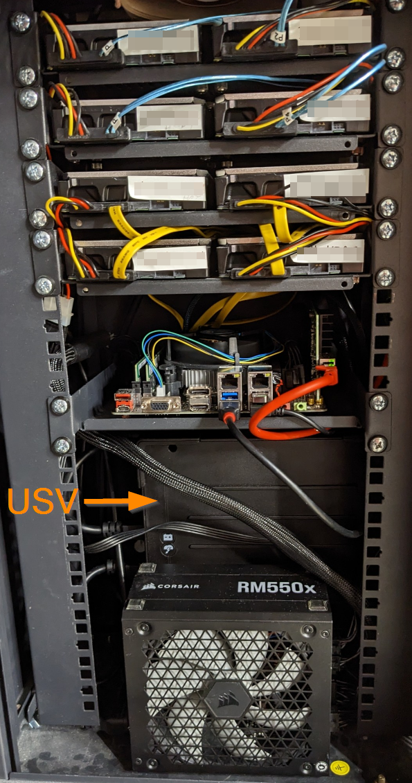

Ich habe ein wenig umgebaut. Jetzt nutze ich ebenfalls das Corsair RM550x (2021) und die AEG USV habe ich gegen eine Eaton Ellipse ECO 650 ersetzt (weil sparsamer):
Von der rechten Seite:
Durch die Aktion habe ich 10,5W eingespart:
Vorher:
Nachher:

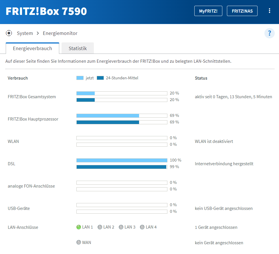

Die FB Oberfläche (7.xx) zeigt ja in Prozent an, wieviel sie verbraucht (natürlich eine eher grobe Anzeige).
Ich hatte bei meiner FB 7590 (pre AX) immer so 33-38% was bei dem 12V 3A Netzteil schon etwas über 12W wären.
Dann habe ich mal meine beiden (eigentlich ungenutzen) USB Speichersticks rausgezogen und seit dem liegt die Anzeite bei 22-24%.
Vieleicht Einsparpotential: Nutzt Du die USB Anschlüsse der FB (um AB oder Faxempfangsspeicher zu vergrößern)?
Ne und sparsamer geht es glaube ich nicht:

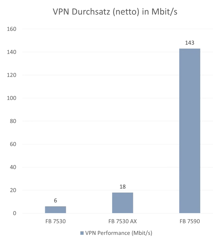

Ich dachte schon an die 7530, aber die hat eine miese VPN Leistung:
Sehe ich auch so.
Ich liege mit meinen 2-4% drüber weil ich zusätzlich WLAN aktiv habe und ISDN+analoge Telefonie mit nutze.

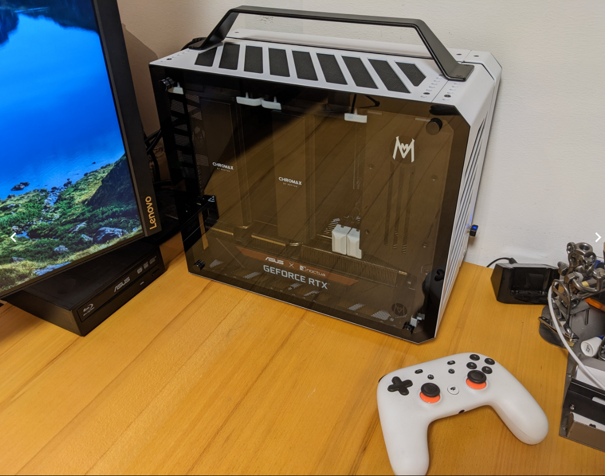

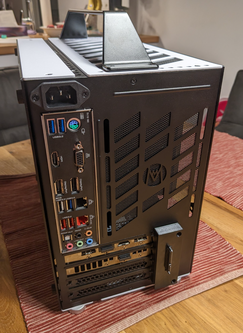

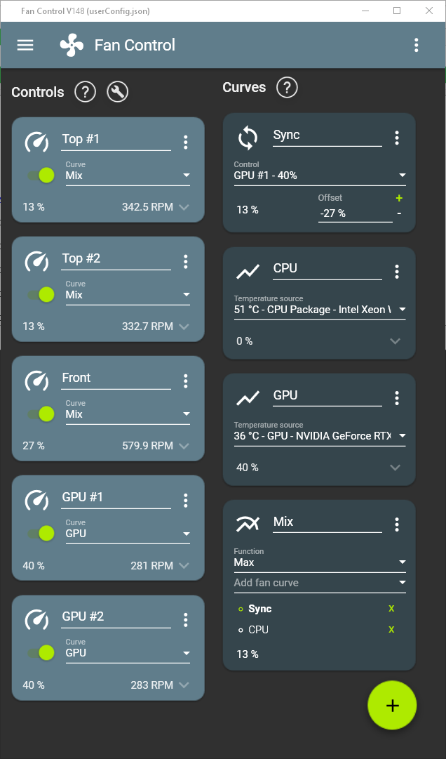

Mal ein anderer Rechner: Mein Gaming PC. Das meiner Ansicht nach weltweit kleinste mATX Case (Mechanic Master C28, 18 Liter), wo ein mATX Board und Noctua NH-D15S reinpasst (den Griff könnte man abmachen, aber irgendwie finde ich den cool, erinnert an frühere LAN-Sessions ^^):
Im Alltag unhörbar dank Fan Control:

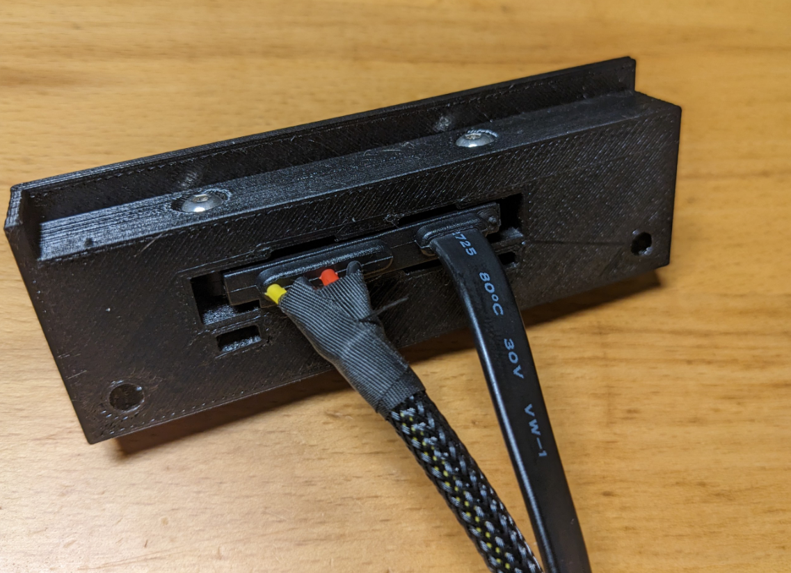

Das Blu-Ray Laufwerk schließe ich nur bei Bedarf an. Dafür habe ich mir mit dem 3D-Drucker eine Halterung gemacht (Vorteil gegenüber USB: kein Netzteil und man kann auch die Firmware aktualisieren):
Gespielt wird auf einem 42 Zoll LG C2 OLED mit 120 Hz (hochkant daneben ist noch ein 24 Zoll):
Wegen der riesigen GPU (Noctua RTX 3070 mit über 4 Slots) musste ich auf 10G verzichten. Ich nutze daher die 2.5G vom Board.

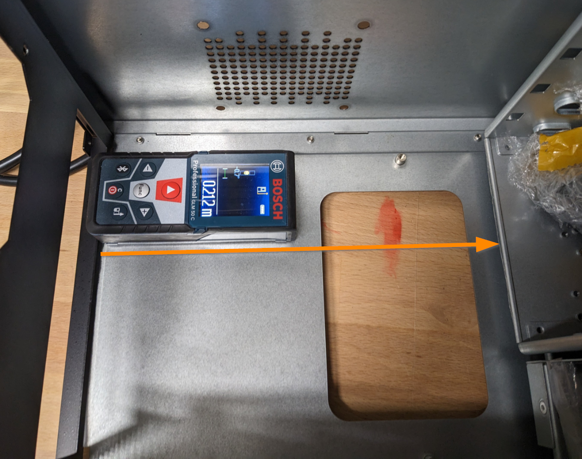

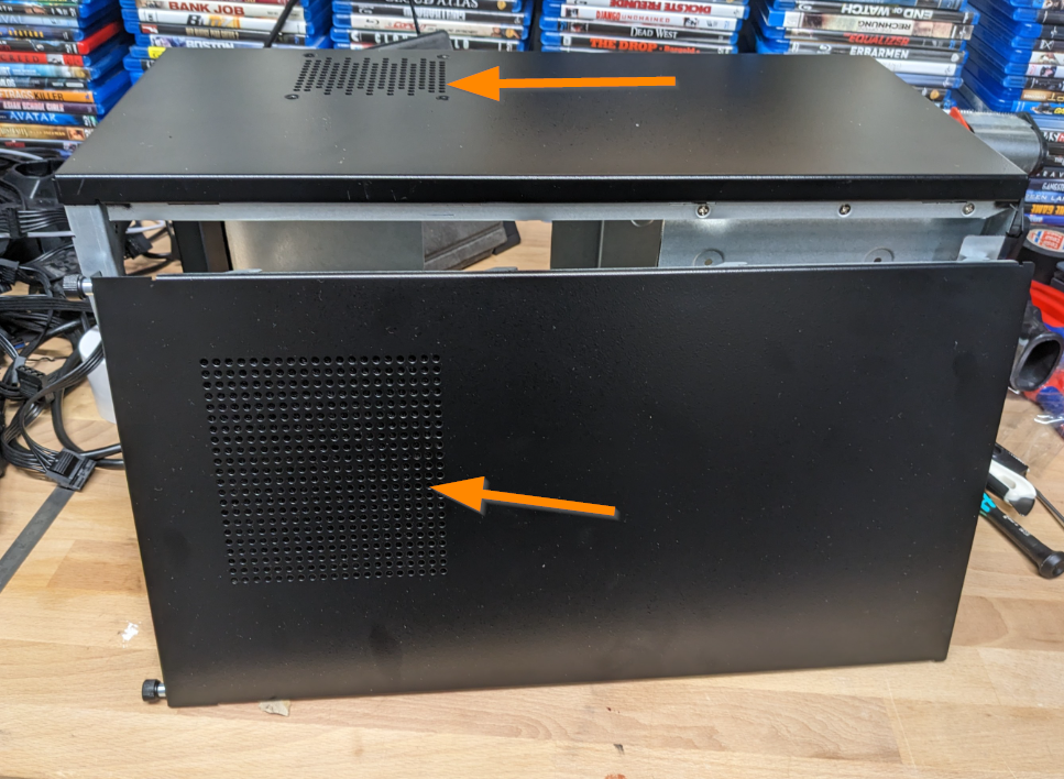

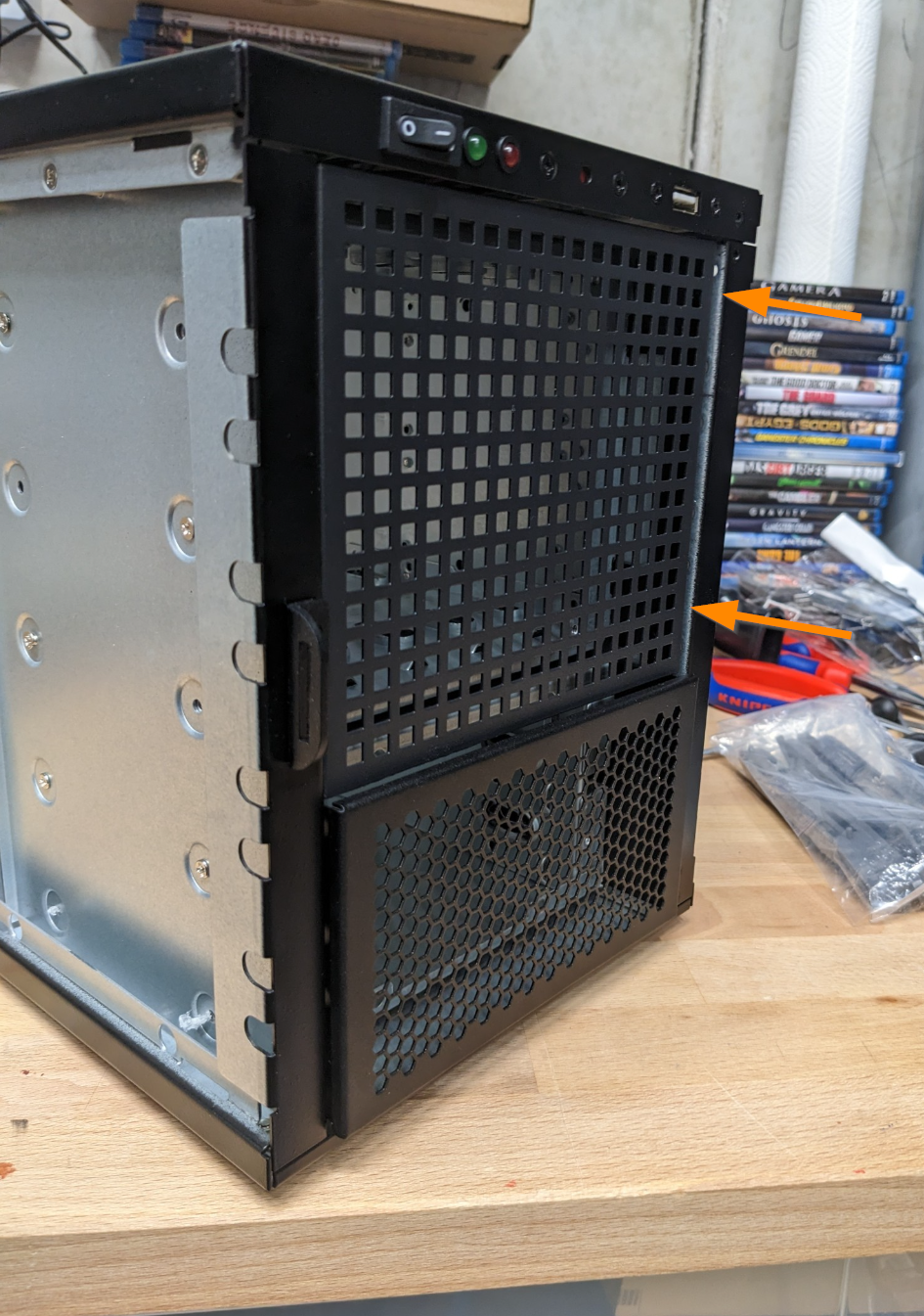

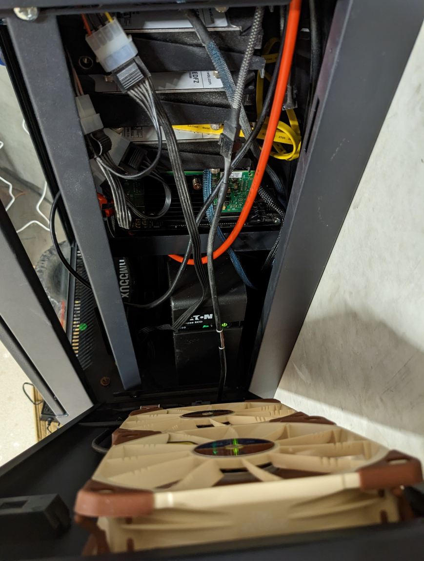

Für meinen zukünftigen Server habe ich ziemlich unvernünftig das iStarUSA S-915 für knapp 300 € importiert. Die Stabilität ist über jeden Zweifel erhaben. Meiner Ansicht nach könnte man die Bleche auch dünner ausführen und hätte immer noch ein stabiles Case.
Beim Airflow bin ich allerdings noch nicht so sicher, was man sich da gedacht hat. Vom Prinzip gibt es nur eine (sehr kleine) Abluft oben, denn die Löcher an der Seitenwand sind ausschließlich für das Netzteil (innen ist Schaumstoff aufgeklebt, damit das Netzteil perfekt anliegt):
Und wenn man bedenkt, dass man vorne sogar die Tür schließen kann, wird es noch konfuser. Man muss vorne auf jeden Fall ordentlich Druck machen, damit da genug Luft durchgeht.

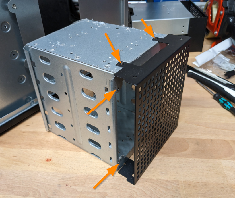

Aus China habe ich mir dann billige HDD Käfige geholt und probeweise verbaut, muss aber feststellen, dass deren Bohrungen total falsch sind. Auf dem Foto sieht man unten einen Halter für 3 HDDs, der etwas absteht. Das ist von dem Case auch so vorgesehen. Oben der größere 5er Käfig ist dagegen total falsch positioniert. Knapp 5mm nach innen versetzt:
Wobei mir jetzt erst klar ist wie unkomfortabel diese Käfige sind, denn die schwarze Abdeckung, wo man später innen ein Lüfter draufschraubt, kann man von vorne gar nicht entfernen. Die ist seitlich verschraubt. Dh man müsste den kompletten Käfig demontieren, nach vorne rausziehen und erst jetzt könnte die schwarze Abdeckung entfernt werden. Allerdings nützt auch das nichts, denn von vorne kann man die Platten gar nicht wechseln, da dort ein Blech im Weg steht:
Und die HDDs nach innen rausziehen, kann ich bei dem Case vergessen. Viel zu eng:
Aber zumindest hat sich meine Hoffnung erfüllt, dass dort ein Deep Mini ITX Board reinpasst (8.2 Zoll = 20.83 cm). Steht also dem W680D4ID-2T nichts im Weg.
Ich denke ich muss doch mal meinen Plan verwirklichen und einen eigenen HDD Halter konstruieren. Aber mit meinem aktuellen 3D Drucker ist das echt vergebene lebensmüh. Ich spare daher aktuell auf den Bambu Lab X1 😁
Naja, wenn man mal von diesem Gehäuse absieht haben PC 5,25inch Einschübe eher selten nur fixe Bochungen zum verschrauben sondern oft auch Langlöcher.
Da ich viel mit Wechselrahmen mit Multibackplanes arbeite ist das sehr hilfreich.
Deshalb habe ich vor längerem, als hier im Forum diese Käfige erwähnt wurden und jemand unbedingt Frontzugriff wollte ja geschrieben, daß man wie vielleicht verdreht einbauen sollte.
Ich habe ja auch ein paar dieser billigen China Rahmen und die sind nicht für Hotswap oder Frontaustausch gedacht.
Wenn man sie aber umdreht, ggf. das Gitter vor dem Lüfter (welches ja an den Seiten weitaus größer als der einzubauende 12cm Lüfter ist) etwas beschneidet und die Kabel irgendwie seitlich vorbei gefummelt bekommt, kann man bis zu 4 normale Festplatten rein bekommen und diese auch frontseitig manuell abstoepseln und wechseön. Natürlich nicht so bequem wie bei einer Hotswap Backplane, aber dafür sind di erahmen ja auch nru einen Bruchteil so teuer.. Nur sind mir beim wechseln schon einuige der Seitlichen Kunstoffuehrungen abhanden gekommen. Ich muss mal wieder azufräumen udn die zusmmensuchen :)
Wenn Man übrigend in dem 5er Rahmen eine Festplatte mit nur halber (heute üblicher) Bauhöhe oder gar eine adaptierte 2,5 inch SSD/Festplatte mit 3,5inch Adapter einsteckt, hat man sogar noch Platz um die 5 SATA- und 5 Powerversrogungen durch den Einschlubplatz nach vorne zu führen.
Nur sollte man die SATA-Datenstecker/-Kabel nicht zu sehr knicken. Das hat mi einen rapide ansteigenden UDMA CRC Errorzähler bei einer Festplatte eingebracht. Kabeltausch und alles war wieder okay.
... oder Du probierst einfach mal die Chinarahmen umzudrehen und ggf. mit einem Dremel etwas nachzuhelfen.
Dann sollten 7 normalformatige Festplatten frontzeitig wechselbar sein.
Aktuell nutze ich bei einem meiner Testsysteme einen der Chinarahmen senkrecht auf einem (ca. 30? Euro) Miningrack (weil mir ein Benchtable zu teuer war). Der Lüfter nach unten im Gitter montiert und die Kabelage von oben einfach draufgesteckt. Die Festplatten lasse ich dann einfach von oben nach unten in den Chinarahmen rein rutschen und stöpsel die Kabel drauf.

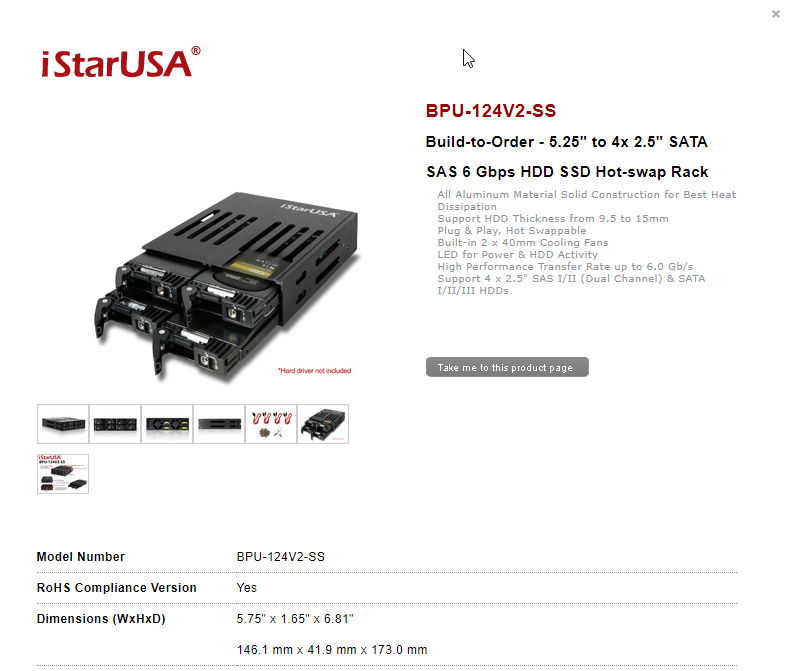

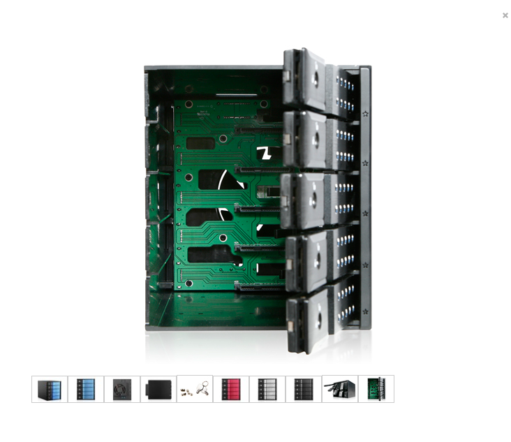

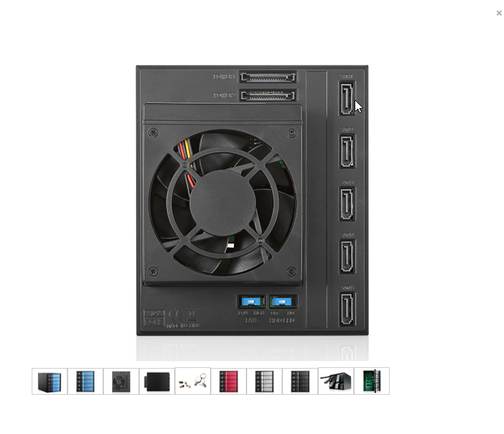

Vermutlich weißt du das ja, aber was spricht denn gegen die angebotenen Hot-swap Käfige direkt bei iStarUSA für das S-915? Die machen das Gehäuse nun tatsächlich recht interessant, finde ich.
https://www.istarusa.com/en/istarusa/products.php?model=BPN-DE350SS&showmenu=1
Das wäre für SSD-only auch nice:
Die gibt es ja von verschiedenen Herstellern, aber:
- 10x teuer
- erhöhen den Stromverbrauch (integrierte Backplane mit Kondensatoren usw)
- vermutlich zu lang (20 cm vs 15 cm nur die HDD)
Die SSD-Only Halter sind kürzer, aber auch pervers teuer.
Ich muss mal wie vorgeschlagen testen, ob ich die Billig-Halter auch umgekehrt eingebaut bekomme und die schwarzen Abdeckungen dann eben weglasse. Da das Case selbst ja eine Tür hat, sieht man das ja nicht.
- 10x teuer
