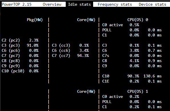

Ja ist auch nach Stunden noch so.
Laut Powertop ist die iGPU in beiden fällen in PC6

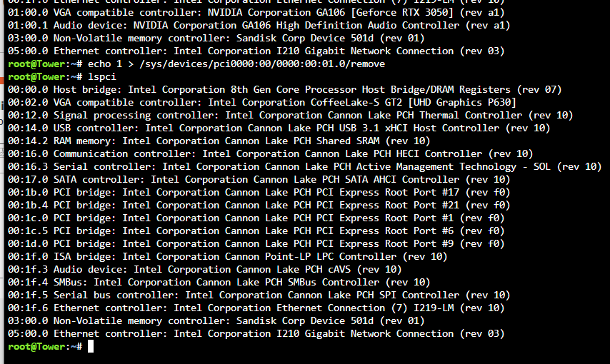

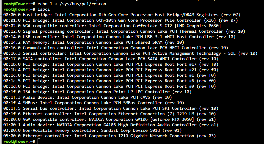

  • Ich habe noch eine RTX3050 rumfliegen und nutze die jetzt mal für einen Verbrauchstest beim C246M. Ohne GPU komme ich bekanntlich auf unter 8W.   Bei einem ersten Test wollte ich wissen, ob
  • Ne, leider bekomme ich das mit dem PCI Hot-Plug nicht hin. Ich habe noch versucht die Devices einzeln zu entfernen:   root@Tower:~# echo 1 > /sys/devices/pci0000:00/0000:00:01.0/0000:01:00.

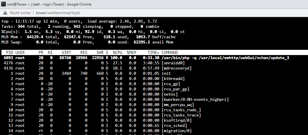

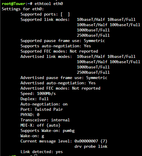

Ok, ich konnte das problematische Kommando isolieren:
for i in /sys/class/net/eth?; do dev=$(basename $i); [[ $(echo $(ethtool --show-eee $dev 2> /dev/null) | grep -c "Supported EEE link modes: 1") -eq 1 ]] && ethtool --set-eee $dev eee on; done
Danach rastet "/usr/bin/php -q /usr/local/emhttp/webGui/nchan/update_3" aus und das Terminal ist komplett tot, sobald ich das gerade offene Terminal schließe:
Witzigerweise wird das Kommando beim Booten über die Go-Datei ja auch gestartet.
Ich starte jetzt mal neu und versuche genau zu isolieren, welcher Teil des Kommandos das Problem verursacht.
EDIT1: Interessant. Jetzt startet der Server nicht mehr bzw crasht nach ca 1 Minute (sehe ich am Monitor, dann blinkt der Cursor nicht mehr bei der Eingabe des Usernames).
EDIT2: So, die problematische Zeile aus der Go-Datei habe ich auskommentiert. Nun fährt der Server wieder hoch. Insgesamt hatte ich 3 Abstürze. Keinerlei Kernel-Fehler in den Logs zu finden. Auch nicht live auf dem Monitor. Allerdings habe ich massig diesen Fehler, was darauf hindeutet, dass der uralte Bug mit dem "Fenster ist noch offen und Unraid schmiert dann ab", nach wie vor präsent zu sein scheint (sollte ja eigentlich in 6.10 gelöst sein):
Jun 26 12:24:31 Tower nginx: 2022/06/26 12:24:31 [error] 4268#4268: *26 limiting requests, excess: 20.202 by zone "authlimit", client: 192.168.178.21, server: , request: "GET /login HTTP/1.1", host: "tower", referrer: "http://tower/Dashboard"
EDIT3: Ok, damit hätte ich wohl den Übeltäter ausgemacht. ethtool lässt den SSH Dienst crashen (man kann ab dann auch kein Array mehr stoppen und auch nicht herunterfahren, die WebGUI geht aber noch):
ethtool eth0
Eine erneute Verbindung lässt sich dann auch nicht mehr aufbauen:
Mag das jemand testen? Bitte aber vorher das Array stoppen, damit beim Reboot nicht direkt wieder ein Parity Check gemacht wird 😉
Ich mache jetzt noch mal einen Test, wo ich parallel "top" laufen lasse, damit ich sehe, was da eigentlich ausrastet, weil ich diesmal von extern eine SSH Verbindung aufgebaut hatte und ich kann mir eigentlich nur schwer vorstellen, dass dadurch ein PHP-Skript ausrasten kann.

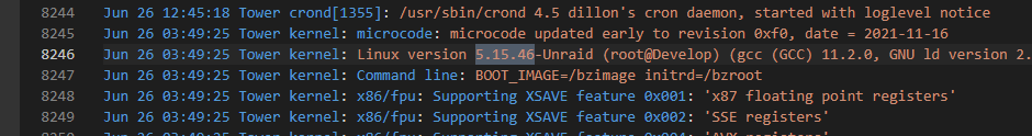

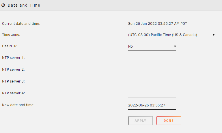

EDIT4: Interessant. Jetzt hat der Server einfach seine Zeit vergessen 🤔

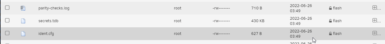

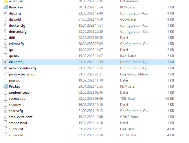

EDIT5: Unraid hat einfach drei Dateien auf dem USB-Stick überschrieben
In meinem Backup hatte die Datei noch den Zeitstempe vom 23.05.:
Die NTP-Server sind auch alle weg. Standardmäßig trägt Unraid da "time1.google.com" usw ein:
SSH usw war jetzt auch deaktiviert. Wie kann das bitte sein, dass Unraid einfach die Dateien überschreibt?!

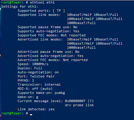

EDIT6: Ok, es passiert nur bei ethtool eth0 und nicht bei ethtool eth1:

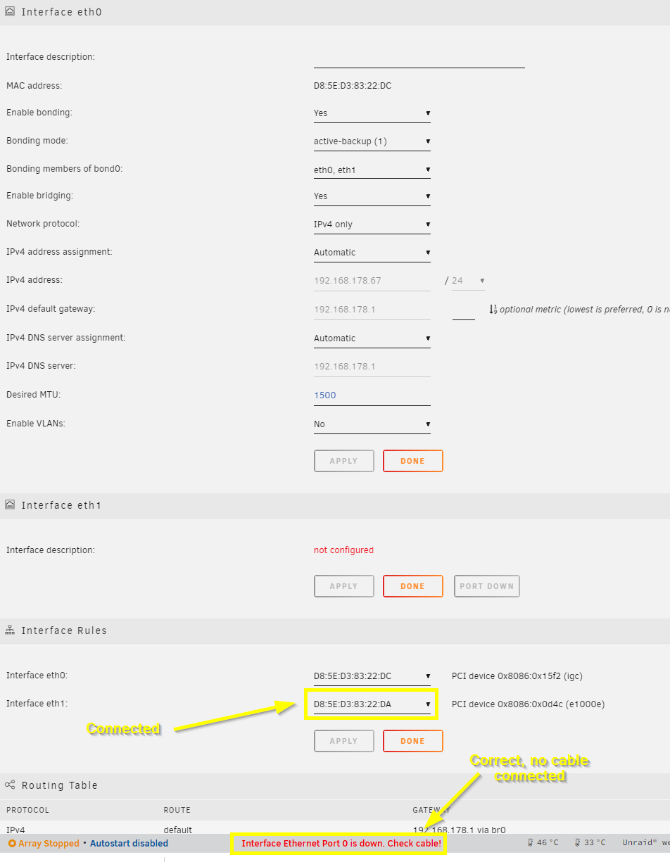

Ich denke das Problem ist irgendwo bei den Netzwerk-Einstellungen zu finden. Und zwar habe ich bewusst keine Einstellungen verändert. Alles Standard. Das Netzwerkkabel steckt in eth1 (MAC endet auf "DA"). In eth0 steckt kein Kabel.
EDIT7: Ein Kabel in eth0 gesteckt. ethtool eth0 aufgerufen und Crash... Das hätte ich jetzt nicht erwartet. Mal sehen ob das auch nach einem Reboot so ist.
EDIT8: Ok, nach einem Neustart und mit eth0 verbunden, geht nun auch ethtool eth0:
Ich ändere jetzt mal die Netzwerk-Config so ab, dass eth0 das zweite Device wird und umgekehrt.
EDIT9: Jetzt ist es genau umgekehrt. Nun schmiert der Server mit ethtool eth1 ab, wenn da kein Kabel drin steckt.
Ok, also ich bin mir ziemlich sicher, wann ich den quasi Server-Crash auslösen kann:
- Server hat zwei LAN-Buchsen
- nur in einer steckt ein Kabel
- Netzwerk-Einstellungen stehen auf active-backup (Unraid Standard-Einstellung = keine network.cfg vorhanden)
- "ethtool eth0" oder "ethtool eth1" lassen den Server abschmieren, je nachdem wo kein Kabel drin steckt
- jetzt teste ich mal ob das auch passiert, wenn die Go File keine Stromsparkommandos enthält EDIT: Nein, kein Absturz. Also ist es eine Kombination aus Stromsparkommando und kein Kabel steckt drin. Jetzt mal herausfinden welches Kommando die Ursache ist.
EDIT2:
Also das passiert nur, wenn man bei allen PCIe Geräten den Stromsparmodus auf Auto stellt:
echo auto | tee /sys/bus/pci/devices/????:??:??.?/power/control
Ich vermute mal, dass wenn dann kein Kabel in der Buchse steckt, dass Linux die Buchse dann quasi abschaltet und wenn man dann ethtool ausführt, dass der Server dann crasht. Ich versuche nun das genaue Device zu ermitteln, welches den Bug auslöst.

32 minutes ago, ich777 said:
Um was gehts hier genau? Crasht dein server?
Es ist ein halber Crash. Der Server läuft quasi noch, aber man kann nicht mehr neustarten, herunterfahren und diverse andere Dinge gehen auch nicht mehr. Das Terminal stirbt zB.
Voraussetzung dafür ist, dass ich bei dieser nicht genutzten Ethernet-Buchse (eth0):
07:00.0 Ethernet controller [0200]: Intel Corporation Ethernet Controller I225-LM [8086:15f2] (rev 03)
den Stromsparmodus auf "auto" stelle:
echo auto | tee /sys/bus/pci/devices/0000:07:00.0/power/control
Und dann danach das Kommando ausführe:
ethtool eth0
Alternativ zu "ethtool" kann ich auch einfach nur in den Netzwerk-Einstellung von Unraid was ändern. Auch das führt dann zum Crash.
PS der Standardwert bei diesem Device ist "on":
Ich teste das jetzt auch mal mit Ubuntu.
EDIT1: In Ubuntu hat man das Problem nicht. In dem Fall gibt ethtool einfach zurück, dass das Device nicht existiert, wenn man auf "auto" gestellt hat. Man kann es sogar problemlos wieder mit "on" aktivieren:
ubuntu@ubuntu:~$ ethtool enp7s0
Settings for enp7s0:
    Speed: Unknown!
    Duplex: Unknown! (255)
root@ubuntu:/home/ubuntu# echo "auto" > /sys/bus/pci/devices/0000:07:00.0/power/control
root@ubuntu:/home/ubuntu# ethtool enp7s0
Cannot get device settings: No such device
root@ubuntu:/home/ubuntu# ethtool -i enp7s0
Cannot get driver information: No such device
root@ubuntu:/home/ubuntu# echo "on" > /sys/bus/pci/devices/0000:07:00.0/power/control
driver: igc
version: 0.0.1-k
firmware-version:
expansion-rom-version:
bus-info: 0000:07:00.0
supports-statistics: yes
supports-test: yes
supports-eeprom-access: yes
supports-register-dump: yes
supports-priv-flags: yes

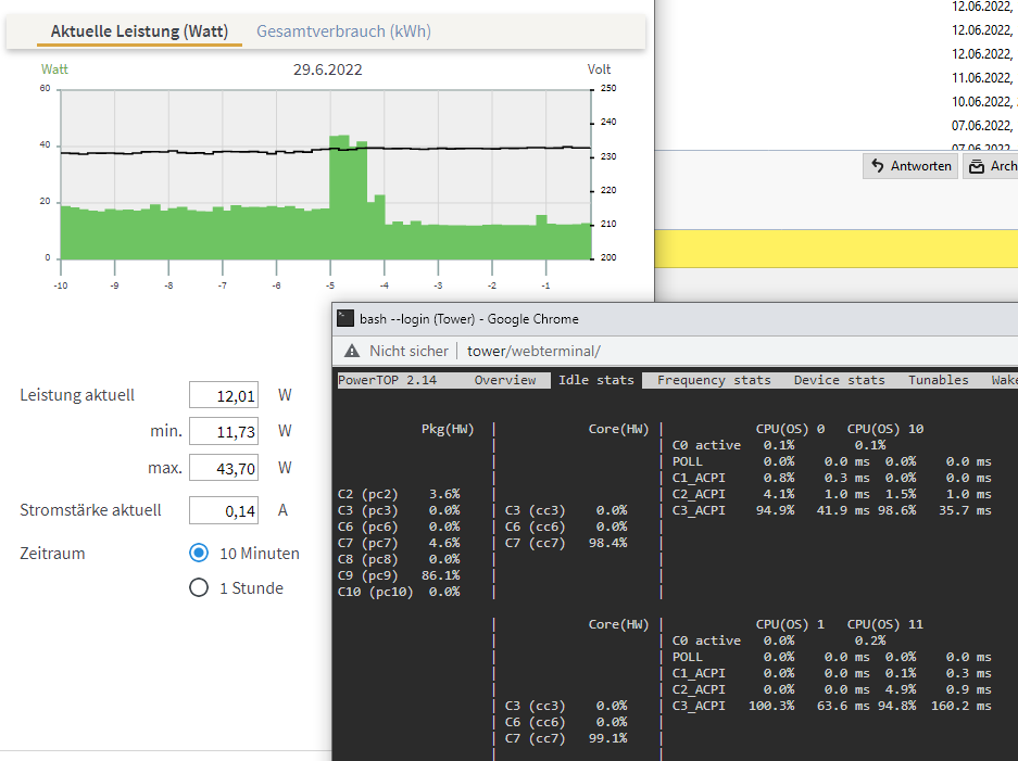

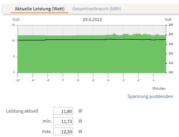

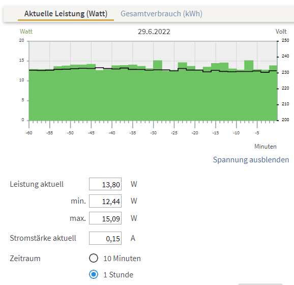

Aktuell stört mich auch, dass der Verbrauch vom Testserver völlig inkonsistent ist. Ich meine ich nutze den ja überhaupt nicht. Trotzdem zeigt der keine gerade Linie, wie ich es erwarten würde. Ich glaube ich teste noch mal Unraid 6.9, ob das da auch so ist.
Na toll. Unraid 6.9 schlägt Unraid 6.10 sowohl bei den C-States als auch beim Verbrauch
Wie man sieht bleiben auch die Schwankungen aus:

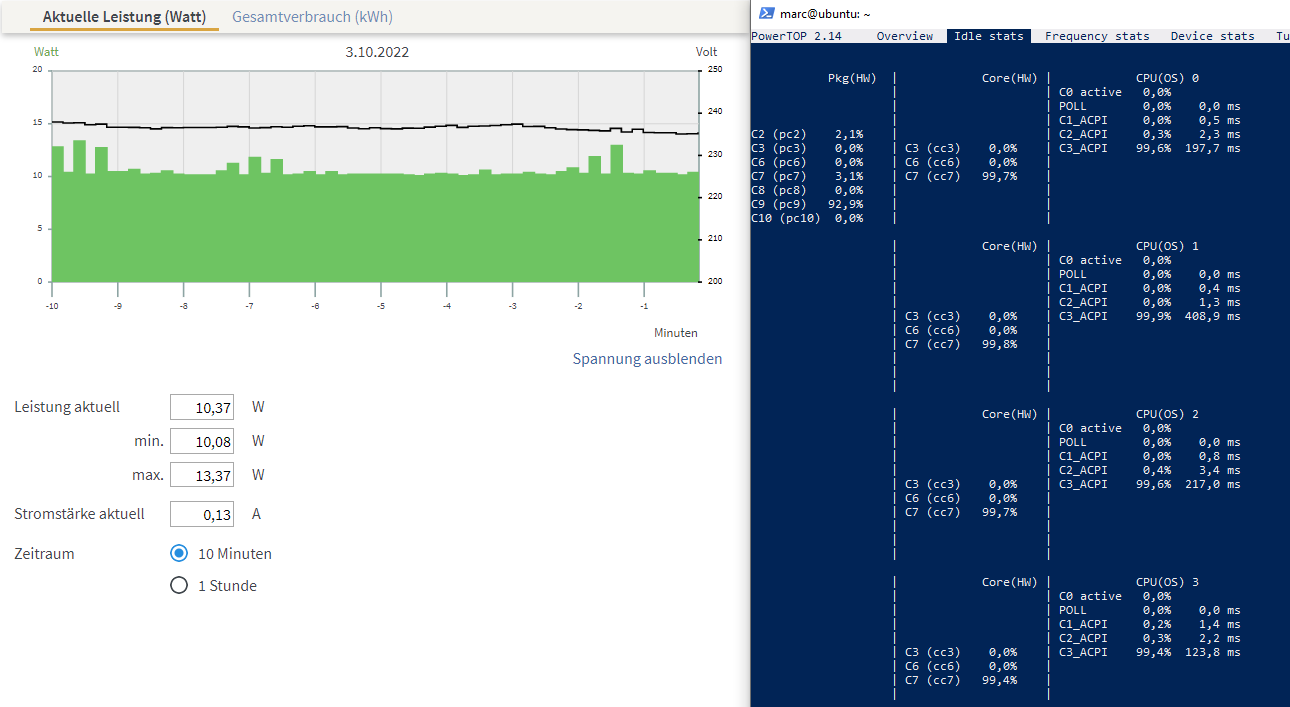

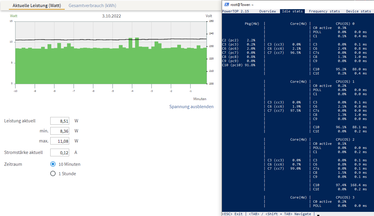

Nach gefühlt 100 Jahren endlich einen gebrauchten Xeon für mein C246M gefunden. Ein E-2186G für knapp 200 €.

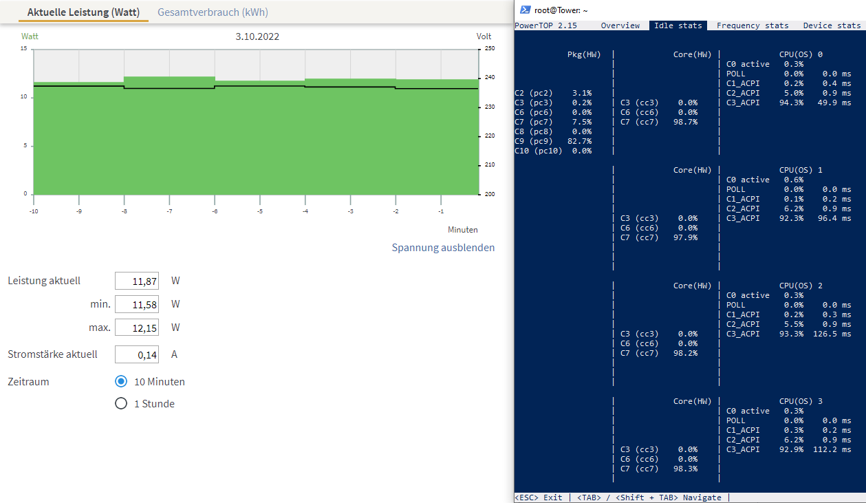

Gerade mal mein Test-Setup W480M+W-1290E+NVMe+64GB-RAM+LAN+USB-Stick gemessen:
Ubuntu Desktop 22.04.1 LTS
Unraid 6.11
Damit kommt Unraid 6.11 immer noch nicht auf das Niveau von Ubuntu, aber endlich wieder auf das Niveau von Unraid 6.8. Sehr erfreulich!
Das C246M-WU4+E-2186G+NVMe+64GB-RAM+LAN+USB-Stick ist allerdings mal wieder unschlagbar:

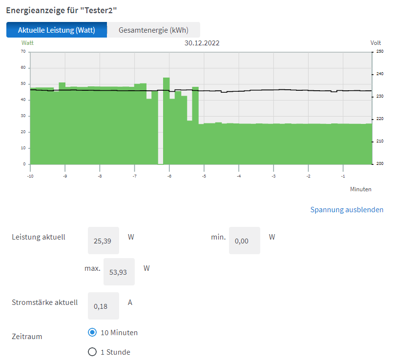

Bei einem ersten Test wollte ich wissen, ob man die GPU nachträglich erst mit dem 8 Pin mit Strom versorgen kann und dann mit folgendem Befehl "zum Leben" erwecken kann, was aber leider nicht funktioniert hat:
echo 1 > /sys/bus/pci/rescan
Die Idee wäre dann gewesen die dGPU nur bei Bedarf mit Strom zu versorgen und solange zB eine Gaming VM aus ist, überhaupt nicht mit Strom zu versorgen.
Dann habe ich mit der dGPU neu gestartet. Das BIOS wählte sie direkt als primäre GPU aus. Das habe ich dann auf die iGPU geändert. Nach dem Booten und ohne Nvidia Treiber sah der Verbrauch dann so aus:
Also knapp 25W. Ein HDMI Kabel ist verbunden, aber das Bild bleibt wie erwartet schwarz.
Angezeigt wird mir die Karte in IOMMU Gruppe 1
Mehr als C3 ist nicht drin:
EDIT1:
Ich habe dann den 8-Pin im laufenden Betrieb gezogen. Wieder um zu sehen was passiert. Der Verbrauch sank dadurch auf 9,6W. In der IOMMU Liste ist die Karte nach wie vor zu sehen. Allerdings gibt es diverse Fehler im syslog:
EDIT2:
Der 8-Pin wurde wieder verbunden. Der Verbrauch des Systems steigt auf gerade mal 10,5W an. Neue Logeinträge gibt es nicht. Ob die Karte funktioniert? Ich habe mal zum Test einen rescan ausgelöst. Die Karte bleibt in der Geräteliste stehen (ich hätte erwartet, dass die jetzt rausfliegt).
Update folgt...

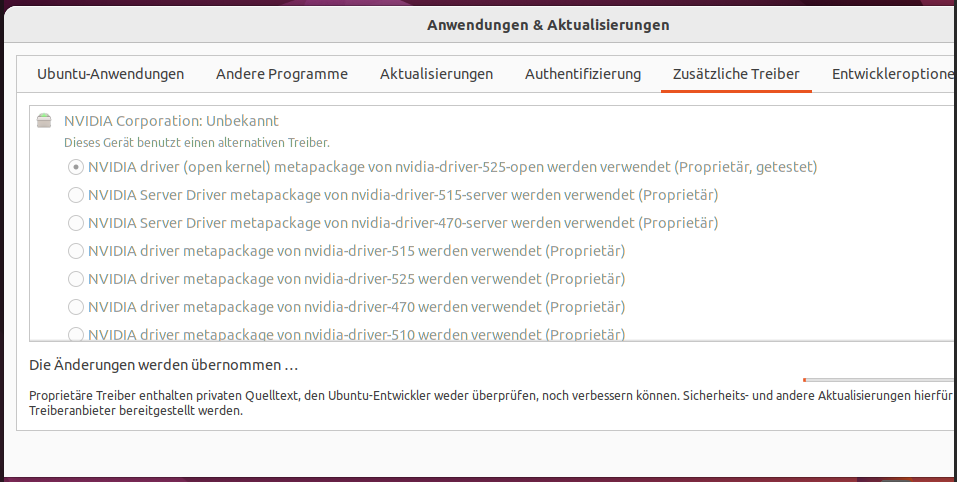

Die Karte habe ich NICHT an VFIO gebunden und bei einer neuen Ubuntu22 VM durchgeschliffen:
Die VM startet problemlos und ich kann Ubuntu auf dem angeschlossenen Monitor sehen. Kurz gewartet und der Verbrauch pendelte sich bei 26,8W (C3) ein. Ubuntu ist aber noch nicht installiert.

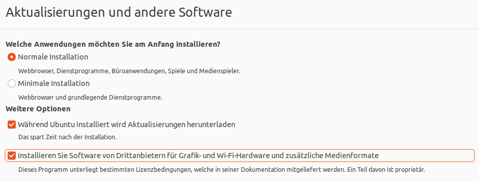

Bei der Installation habe ich dann Drittanbieter für Grafik ausgewählt, da ich annehme, dass dadurch erst die Nvidia Treiber installiert werden:

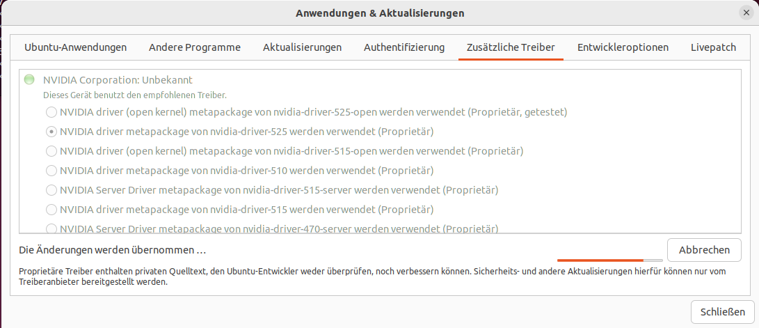

Den "open Kernel" Treiber hätte ich nicht nehmen dürfen:
https://forums.developer.nvidia.com/t/nvidia-smi-no-devices-were-found-on-ubuntu-22-04-lts-dual-boot-with-windows-10-geforce-rtx-3060-intel-corei7/232516
Daher habe ich nun den ohne "open" genommen:
EDIT7:

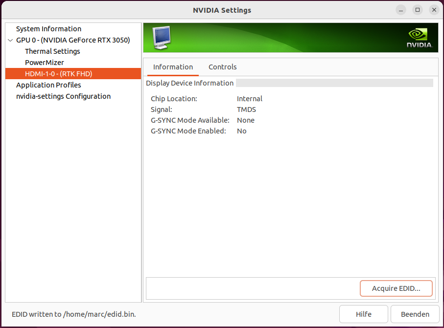

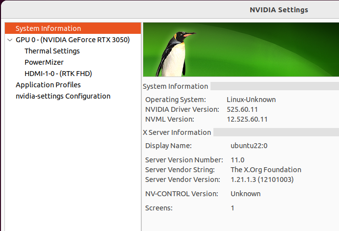

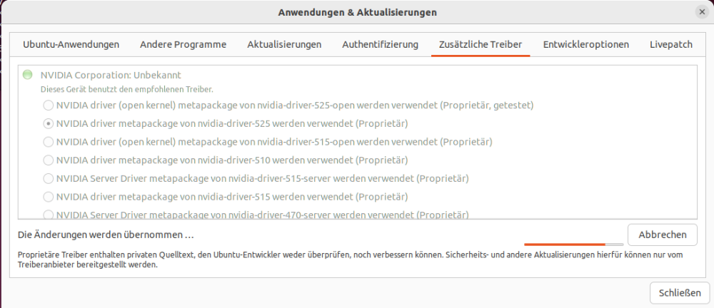

Nach Reboot der VM geht der Monitor nun aus. Aber in den Ubuntu Einstellungen kann ich nach wie vor keinen zweiten Monitor sehen 🤨

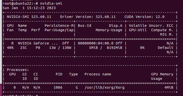

EDIT8:

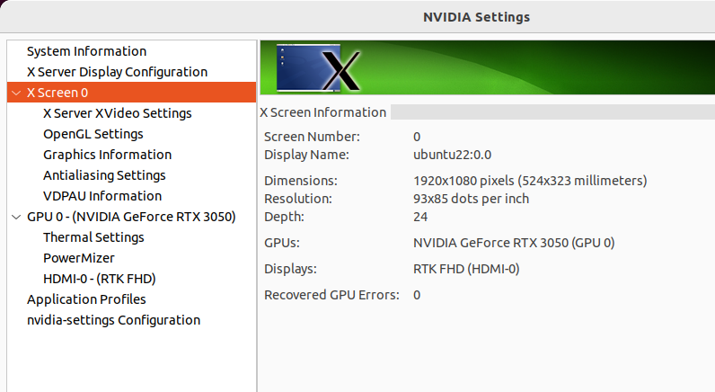

Über nvidia-smi kann ich aber nun im Gegensatz zu vorher die Karten-Informationen sehen:
In den Nvidia Settings zeigt er auch bei "Screens" eine 1:
Keine Ahnung wie das hier aussehen muss?!
EDIT9:
Da ich ja über die virtuelle GPU verbunden bin, frage ich mich gerade, ob man auf diesem Weg überhaupt den Nvidia Monitor aktivieren kann. Ich habe ja die Session an die VNC GPU gebunden... hmmm 🤔
Verbrauchen tut der Server jetzt übrigens 17W. Also der Treiber scheint in jedem Fall aktiv zu sein. Wobei 9W nur für die Karte ohne Ausgabe am Monitor schon hart ist.
root@Tower:~# echo 1 > /sys/devices/pci0000:00/0000:00:01.0/0000:01:00.1/remove
root@Tower:~# Jan  1 20:56:05 Tower kernel: pci 0000:01:00.1: Removing from iommu group 1
root@Tower:~# echo 1 > /sys/devices/pci0000:00/0000:00:01.0/0000:01:00.0/remove
root@Tower:~# Jan  1 20:56:23 Tower kernel: i915 0000:00:02.0: vgaarb: changed VGA decodes: olddecodes=none,decodes=io+mem:owns=io+mem
Jan  1 20:56:23 Tower kernel: pci 0000:01:00.0: Removing from iommu group 1
root@Tower:~# echo 1 > /sys/devices/pci0000:00/0000:00:01.0/remove
root@Tower:~# Jan  1 20:56:41 Tower kernel: pci_bus 0000:01: busn_res: [bus 01] is released
Jan  1 20:56:41 Tower kernel: pci 0000:00:01.0: Removing from iommu group 1
aber nach Aus- und Einstecken des Stromkabels und rescan:
Jan  1 21:00:40 Tower kernel: pci 0000:00:01.0: [8086:1901] type 01 class 0x060400
Jan  1 21:00:40 Tower kernel: pci 0000:00:01.0: PME# supported from D0 D3hot D3cold
Jan  1 21:00:40 Tower kernel: pci 0000:00:01.0: Adding to iommu group 1
Jan  1 21:00:40 Tower kernel: pci 0000:01:00.0: [10de:2507] type 00 class 0x030000
Jan  1 21:00:40 Tower kernel: pci 0000:01:00.0: reg 0x10: [mem 0x00000000-0x00ffffff]
Jan  1 21:00:40 Tower kernel: pci 0000:01:00.0: reg 0x14: [mem 0x00000000-0x0fffffff 64bit pref]
Jan  1 21:00:40 Tower kernel: pci 0000:01:00.0: reg 0x1c: [mem 0x00000000-0x01ffffff 64bit pref]
Jan  1 21:00:40 Tower kernel: pci 0000:01:00.0: reg 0x24: [io  0x0000-0x007f]
Jan  1 21:00:40 Tower kernel: pci 0000:01:00.0: reg 0x30: [mem 0x00000000-0x0007ffff pref]
Jan  1 21:00:40 Tower kernel: pci 0000:01:00.0: Max Payload Size set to 256 (was 128, max 256)
Jan  1 21:00:40 Tower kernel: pci 0000:01:00.0: PME# supported from D0 D3hot
Jan  1 21:00:40 Tower kernel: pci 0000:01:00.0: 16.000 Gb/s available PCIe bandwidth, limited by 2.5 GT/s PCIe x8 link at 0000:00:01.0 (capable of 252.048 Gb/s with 16.0 GT/s PCIe x16 link)
Jan  1 21:00:40 Tower kernel: pci 0000:01:00.0: vgaarb: bridge control possible
Jan  1 21:00:40 Tower kernel: pci 0000:01:00.0: vgaarb: VGA device added: decodes=io+mem,owns=none,locks=none
Jan  1 21:00:40 Tower kernel: i915 0000:00:02.0: vgaarb: changed VGA decodes: olddecodes=io+mem,decodes=none:owns=io+mem
Jan  1 21:00:40 Tower kernel: pci 0000:01:00.0: Adding to iommu group 1
Jan  1 21:00:40 Tower kernel: pci 0000:01:00.1: [10de:228e] type 00 class 0x040300
Jan  1 21:00:40 Tower kernel: pci 0000:01:00.1: reg 0x10: [mem 0x00000000-0x00003fff]
Jan  1 21:00:40 Tower kernel: pci 0000:01:00.1: Max Payload Size set to 256 (was 128, max 256)
Jan  1 21:00:40 Tower kernel: pci 0000:01:00.1: Adding to iommu group 1
Jan  1 21:00:40 Tower kernel: pci 0000:00:01.0: ASPM: current common clock configuration is inconsistent, reconfiguring
Jan  1 21:00:40 Tower kernel: pci 0000:00:01.0: PCI bridge to [bus 01]
Jan  1 21:00:40 Tower kernel: pci 0000:00:01.0:   bridge window [io  0x3000-0x3fff]
Jan  1 21:00:40 Tower kernel: pci 0000:00:01.0:   bridge window [mem 0x63000000-0x640fffff]
Jan  1 21:00:40 Tower kernel: pci 0000:00:01.0:   bridge window [mem 0x50000000-0x61ffffff 64bit pref]
Jan  1 21:00:40 Tower kernel: clipped [mem size 0x00000000 64bit pref] to [mem size 0xfffffffffffa0000 64bit pref] for e820 entry [mem 0x0009f000-0x000fffff]
Jan  1 21:00:40 Tower kernel: clipped [mem size 0xfffffffffffc0000 64bit pref] to [mem size 0xfffffffffffa0000 64bit pref] for e820 entry [mem 0x0009f000-0x000fffff]
Jan  1 21:00:40 Tower kernel: clipped [mem size 0x00020000 64bit pref] to [mem size 0xfffffffffffc0000 64bit pref] for e820 entry [mem 0x0009f000-0x000fffff]
Jan  1 21:00:40 Tower kernel: clipped [mem size 0x00010000 64bit pref] to [mem size 0xffffffffffff0000 64bit pref] for e820 entry [mem 0x0009f000-0x000fffff]
Jan  1 21:00:40 Tower kernel: pci 0000:00:01.0: BAR 15: assigned [mem 0x68000000-0x7fffffff 64bit pref]
Jan  1 21:00:40 Tower kernel: clipped [mem size 0x00020000] to [mem size 0xfffffffffffc0000] for e820 entry [mem 0x0009f000-0x000fffff]
Jan  1 21:00:40 Tower kernel: clipped [mem size 0x00010000] to [mem size 0xffffffffffff0000] for e820 entry [mem 0x0009f000-0x000fffff]
Jan  1 21:00:40 Tower kernel: pci 0000:00:01.0: BAR 14: assigned [mem 0x50000000-0x517fffff]
Jan  1 21:00:40 Tower kernel: pci 0000:00:01.0: BAR 13: assigned [io  0x3000-0x3fff]
Jan  1 21:00:40 Tower kernel: pci 0000:01:00.0: BAR 1: assigned [mem 0x70000000-0x7fffffff 64bit pref]
Jan  1 21:00:40 Tower kernel: pci 0000:01:00.0: BAR 3: assigned [mem 0x68000000-0x69ffffff 64bit pref]
Jan  1 21:00:40 Tower kernel: pci 0000:01:00.0: BAR 0: assigned [mem 0x50000000-0x50ffffff]
Jan  1 21:00:40 Tower kernel: pci 0000:01:00.0: BAR 6: assigned [mem 0x51000000-0x5107ffff pref]
Jan  1 21:00:40 Tower kernel: pci 0000:01:00.1: BAR 0: assigned [mem 0x51080000-0x51083fff]
Jan  1 21:00:40 Tower kernel: pci 0000:01:00.0: BAR 5: assigned [io  0x3000-0x307f]
Jan  1 21:00:40 Tower kernel: pci 0000:00:01.0:   bridge window [mem 0x50000000-0x517fffff]
Jan  1 21:00:40 Tower kernel: pci 0000:00:01.0:   bridge window [mem 0x68000000-0x7fffffff 64bit pref]
Jan  1 21:00:40 Tower kernel: pcieport 0000:00:01.0: AER: enabled with IRQ 122
Jan  1 21:00:40 Tower kernel: pci 0000:01:00.1: D0 power state depends on 0000:01:00.0
kommt es zum selben Fehler:

EDIT1:
Demnach dürfte "remove" nicht ausreichend sein:
https://www.kernel.org/doc/Documentation/filesystems/sysfs-pci.txt
The 'remove' file is used to remove the PCI device, by writing a non-zero integer to the file.
This does not involve any kind of hot-plug functionality, e.g. powering off the device.
The device is removed from the kernel's list of PCI devices, the sysfs directory for it is removed,
and the device will be removed from any drivers attached to it. Removal of PCI root buses is disallowed.
Und wenn ich diese Präsentation richtig verstehe, dann kann Unraid kein Hot-Plug, weil es schlicht nicht aktiv ist:
root@Tower:~# grep HOT /usr/src/linux-*/.config
CONFIG_TICK_ONESHOT=y
CONFIG_HOTPLUG_CPU=y
# CONFIG_BOOTPARAM_HOTPLUG_CPU0 is not set
# CONFIG_DEBUG_HOTPLUG_CPU0 is not set
CONFIG_ACPI_HOTPLUG_CPU=y
CONFIG_ACPI_HOTPLUG_MEMORY=y
CONFIG_ACPI_HOTPLUG_IOAPIC=y
CONFIG_HOTPLUG_SMT=y
CONFIG_ARCH_ENABLE_MEMORY_HOTPLUG=y
CONFIG_ARCH_ENABLE_MEMORY_HOTREMOVE=y
CONFIG_MEMORY_HOTPLUG=y
# CONFIG_MEMORY_HOTPLUG_DEFAULT_ONLINE is not set
CONFIG_MEMORY_HOTREMOVE=y
# CONFIG_HOTPLUG_PCI is not set
CONFIG_DM_SNAPSHOT=m
# CONFIG_USB_STORAGE_JUMPSHOT is not set
CONFIG_XEN_BALLOON_MEMORY_HOTPLUG=y
CONFIG_XEN_MEMORY_HOTPLUG_LIMIT=512
# CONFIG_WIRELESS_HOTKEY is not set
# CONFIG_SURFACE_HOTPLUG is not set
# CONFIG_CPU_HOTPLUG_STATE_CONTROL is not set
# CONFIG_TRACER_SNAPSHOT is not set
Laut der Präsentation braucht es dafür nämlich die Kernel Configs:
CONFIG_HOTPLUG_PCI_PCIE=y
CONFIG_HOTPLUG_PCI=y
Ich probiere jetzt schon mal diese Kernel Flags, vielleicht hilft es ja:
pci=realloc,assign-busses,use_crs
EDIT2:
Nein, hilft leider auch nicht. Ich denke die Rahmenbedingungen erlauben das einfach nicht.
