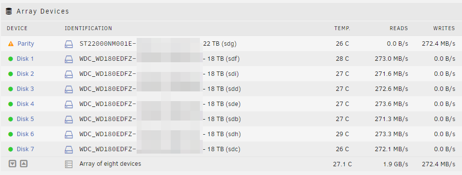

Ich habe jetzt meine erste 22TB HDD (Seagate Exos X) verbaut. Akuell baut die Parität damit neu auf:
Morgen/Übermorgen verbaue ich dann noch die zweite 22TB als Disk 1.

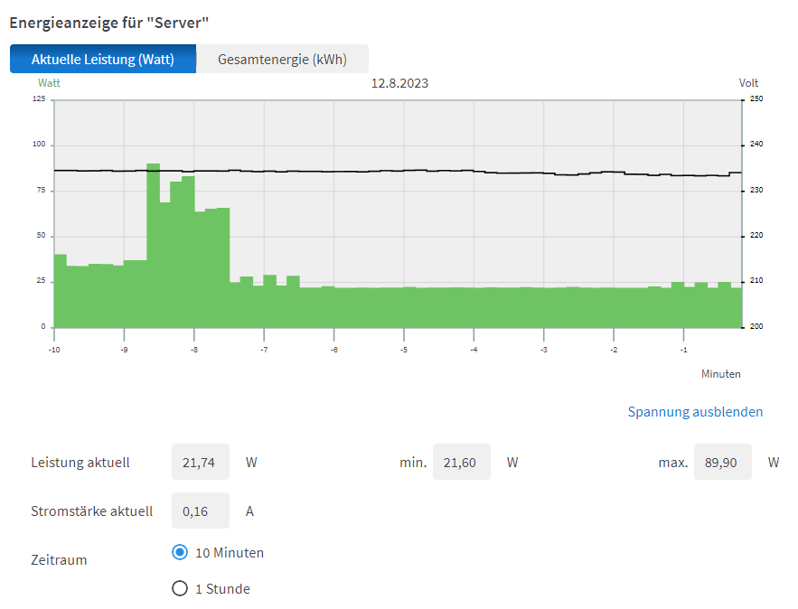

Der Stromverbrauch lag vorher bei 21,7 Watt (Array im Wartungsmodus, alle Platten im Spindown):
Sobald auch die zweite 22TB verbaut ist und das Array wiederhergestellt ist, mache ich die Vergleichsmessung.

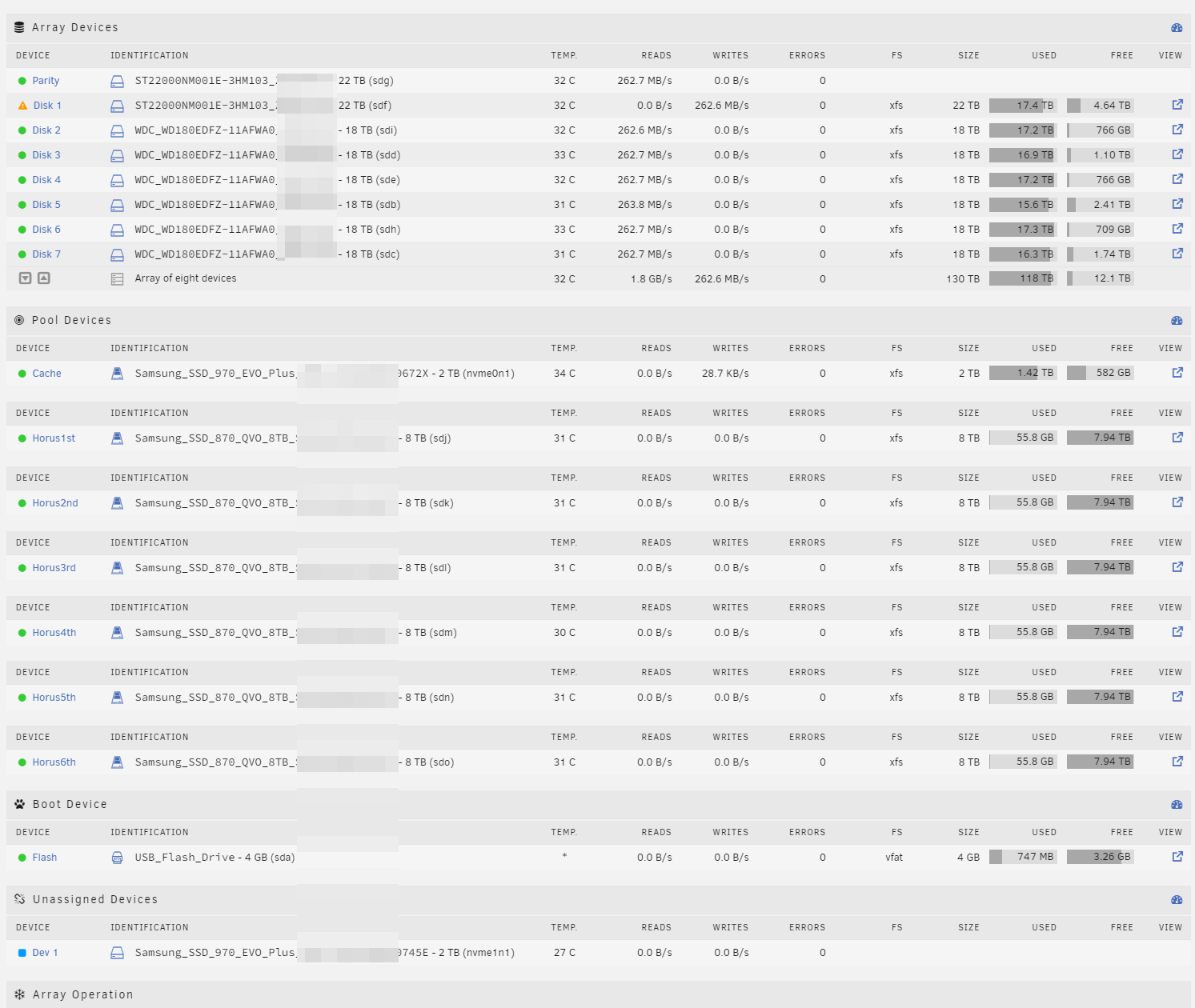

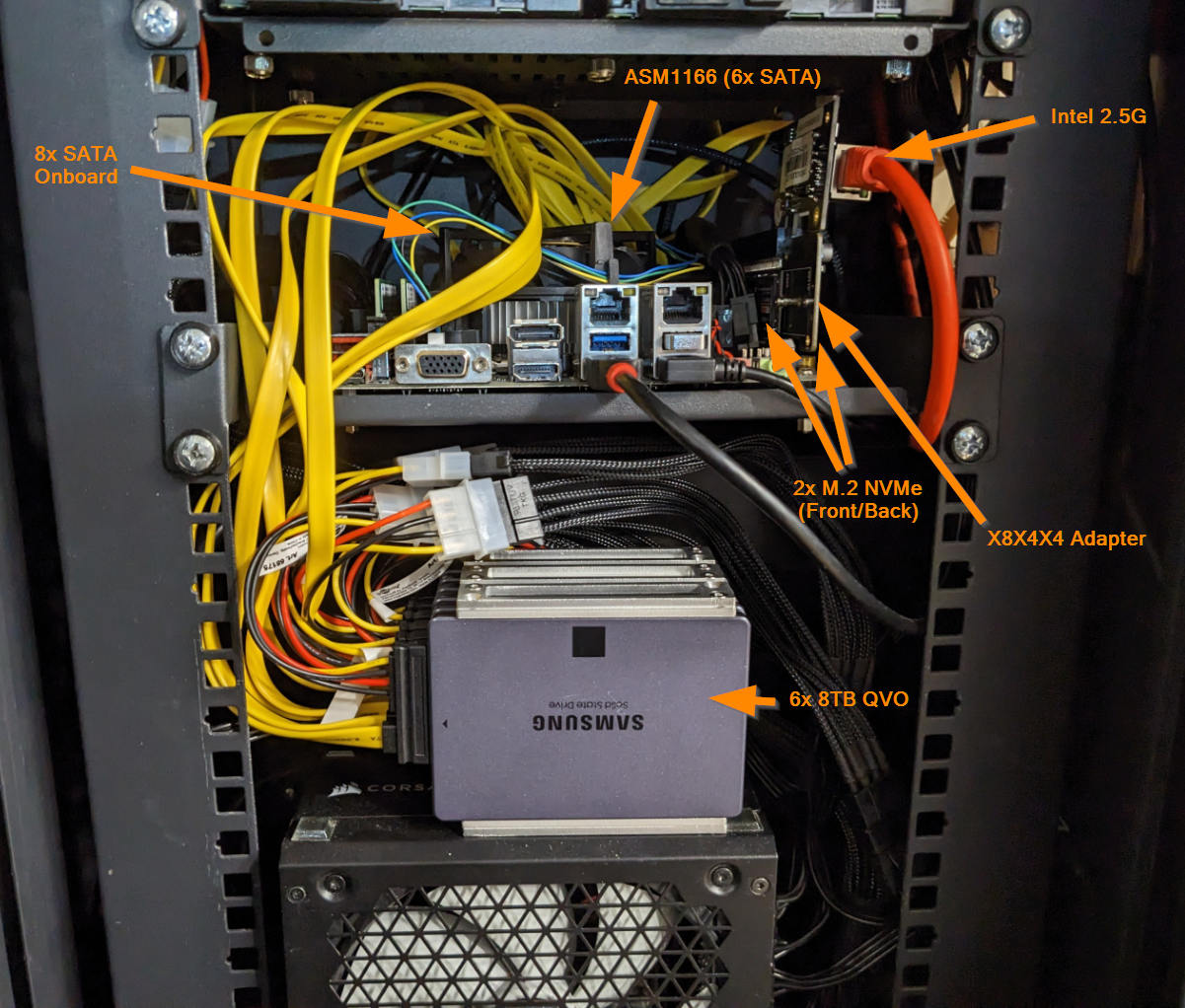

Bei meinem Server gibt es ein paar Änderungen:
- zwei 18TB gegen 22TB ersetzt
- 10G Karte raus
- X8X4X4 Bifurcation Adapter rein
- 2.5G Karte oben draufgesteckt
- 2x Samsung Evo Plus 2TB an den Seiten des Adapters verbaut
- 1x ASM1166 M.2 verbaut, dadurch insgesamt 14x SATA
- 6x 8TB Samsung QVO 8TB
Ich musste nur im BIOS den PCIe Slot entsprechend umstellen, danach hat er auf Anhieb alle neuen Datenträger erkannt:
Ich habe die SSDs in einzelne Pools gepackt und werde dann testweise mit einem SnapRAID Container ein RAID darüber spannen. Ziel ist es, dass wie im Unraid Array ein paritätsgeschützter Speicher entsteht, der TRIM unterstützt und keinen Performance-Nachteil mit sich bringt (SnapRAID erstellt die Parität dateibasiert). Bekanntlich macht das bei SnapRAID aber nur Sinn, wenn man nicht so häufige Dateiänderungen hat. Aber das wäre bei mir dann gegeben.
Foto:
Cool! Da hast du wohl zugeschlagen.

On 9/11/2023 at 1:05 AM, mgutt said:
Womit machst du eigentliche die Energieanzeige?
Fritz!DEC 200 und das Diagramm sieht man dann direkt auf der Weboberfläche der Fritz!Box. Die DECT 200 misst sehr genau, ist aber auch teuer.
... und leider ist die AVM Webanzeige in der dazu gekoppelten Fritzbox keine direkte/sofortige Anzeige, sondern aktualisierte nur in Intervallen (emhrere Sekunden). Somit sind sehr kurze Besonderheiten in der angezeigten Kurve kaum zu erkennen.
Aber ich stimme zu: eine gute Lösung (deshalb ahbe ich jauch mehrere 200 und 210 in Benutzung.
Das Problem hast du aber bei allen Digitalen Messungen und speziell bei so günstigem Messequipment. Sie interessante Frage dabei ist eher  ob das Gerät intern beim aufakkumulieren höhere Abtastrate fährt und nur die WebUi so langsam aktualisiert..
Gruss,
Joerg
Naja, das alles digitale nur in Intervallen darstellt ist klar, aber leider übermitteln die AVM DECT 200 und 210 Steckdosen in Intervallen von (ich glaube) 10-15 Sekunden. Ist also als Meßgerät schon recht grob.
Aber dafür ist es eine schön plastische Darstellung und eben auch recht genau (was die Werte angeht) wenn es eben nicht um schell wechselnde Werte geht.
Es ist eben genau der Punkt das Du das nicht sagen kannst. Nur weil eine GUI nur alle 15s einen Messwert empfängt heisst nicht das die Dose nicht intern mit 10/100/1000Hz abtastet und diese vielen Werte intern aufakkumuliert und dann alle 15s den genauen Wert sendet.
Zum Beispiel die Tasmota Steckdosen messen intern schneller (ca. 1s Abtastrate) aber man kann konfigurieren das nur alle x Sekunden ein Wert an eine GUI oder MQTT gesendet wird. Intern bei Werten wie: "Leistungsverbrauch Heute", "Gesamt Leistung" werden die schnell abgetasteten Werte benutzt.
So eine Dose ist aber nur bedingt geeignet um Peakwerte/Minwerte zu visualisieren. Dafür braucht man Equipment mit höheren Abtastraten. Davon mal abgesehen das wir hier "meistens" von Minimal bzw. Durchschnittsverbrauch reden.
Gruss,
Joerg
Edited by MPC561
Ich persönlich finde solche Peaks absolut uninteressant. Für die Ermittlung der Netzteilleistung beim Kaltstart eines Servers vielleicht interessant, aber bei alltäglichen Messungen ist mir der Millisekunden Peak echt egal. Ich will dann bewusst den Durchschnitt der letzten Sekunden. Ansonsten hab ich nachher ein Fazit, dass ein Gerät 5 bis 50W verbraucht, obwohl es zu 99% bei 25W hängt. Und ich würde schon sagen, dass der selbst deutlich häufiger misst, denn wenn ich den Server neustarte, ist der Maxwert immer ähnlich. Würde er wirklich nur alle 10 Sekunden messen, müsste ich entweder kaum was sehen (wenn Sekunde 1 bis 8 der Start war) oder den extremen Peak (wenn Sekunde 9/10 der Start war).
Also 22TB machen echt keinen Spaß:
Der Server ist parallel ständig in Verwendung, daher bremst das den Parity-Rebuild entsprechend. Nur wenn ich mir vorstelle, dass die HDDs noch größer, aber nicht schneller werden... wo soll das noch hinführen?
