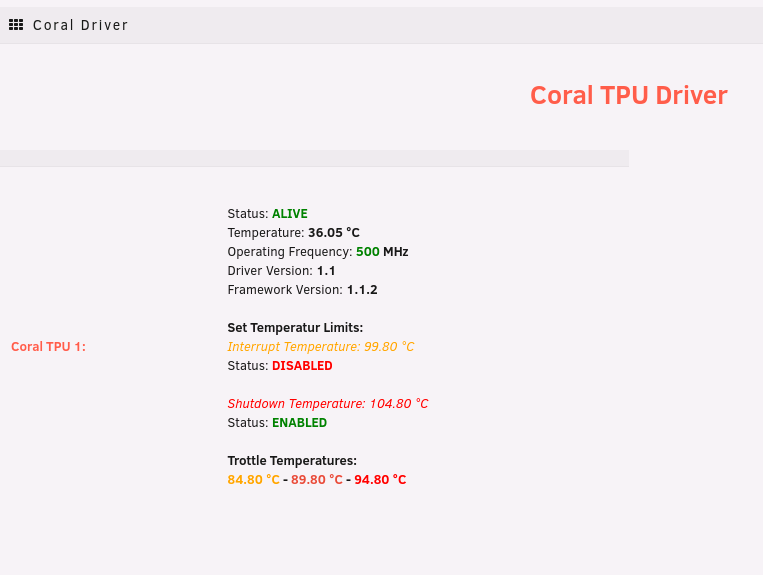

@Rockikone du hast doch ein Coral TPU oder? Ist dieses PCIe oder USB basiert? Wenn es PCIe basiert ist hast du das Plugin schon upgedated und kannst mir mal auf die Plugin seite gehen und einen Screenshot schicken wie es dort aussieht?

Soweit ich weiß schon, du musst nur mein Coral-Driver Plugin installieren und es sollte ganz normal laufen.
Im Frigate template musst du das Gerät "/dev/apex_0" durchreichen damit die TPU im Container auch erkannt wird.
Sei dir bewusst das DUAL EDGE TPU einen E-Key verwendet!!! Da brauchst du dann evtl einen adapter, ich würd eher das B+M Modell nehmen bzw. je nachdem was dein Slot unterstütz.

Dein Plugin habe ich geupdatet. Dort wird mir aber nur die Überschrift angezeigt. Nehme an, da ich den USB Stick durchgereicht habe, wird das Plugin bei mir auch nicht benötigt.
Das Plugin hättest du mit USB basierten Coral Geräten doch sowieso nicht gebraucht weil der Stick ganz anders durchgereicht wird...
Du siehst auch nur deshalb nur die Überschrift weil es keine API für die USB basierten Coral Geräte gibt.
Wollte nur Fragen weil ich dem Plugin ein Update verpasst hab:

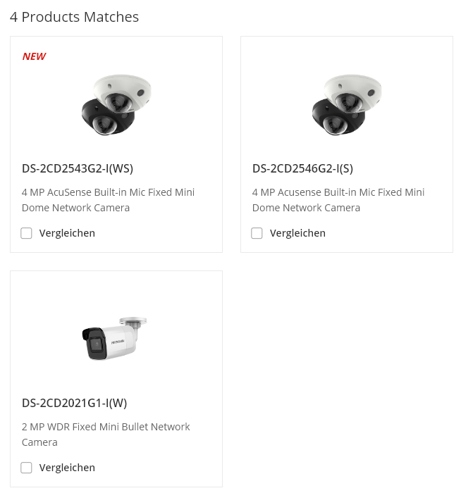

Bei Schwiegermutter passieren komische Dinge im Garten ^^ Dh ich werde ihr die Tage einen Lenovo M920x mit Coral Dual TPU ausstatten und Frigate darauf installieren und mich dann auch mal mit der Thematik auseinandersetzen.
Bei der Kamera hat man ihr die Tapo C500 empfohlen. Nach einer kurzen Recherche bei Amazon ist die sehr gut bewertet, aber nur 1080p und ob die optimal mit Frigate laufen wird... bei Amazon sind dann so "Marken" wie zB ieGeek, eufy, Reolink, Galayou, etc sehr gut bewertet. Bei Reddit empfiehlt man dagegen eine Kamerae, die möglichst viel Auswahl bei den Streams in Sachen Codec und Qualität anbietet und daher tendiere ich eher zu einer professionellen Hikvision. Um flexibel zu bleiben dachte ich an eine mit WLAN, PoE und integriertem IR Strahler. Viel Auswahl hat Hikvision da nicht:
Ich denke ich probiere die DS-2CD2546G2-IWS, also die Variante mit empfindlicherem Sensor und WLAN. Die DS-2CD2543G2-IWS wäre aber denke ich auch nicht schlechter.
