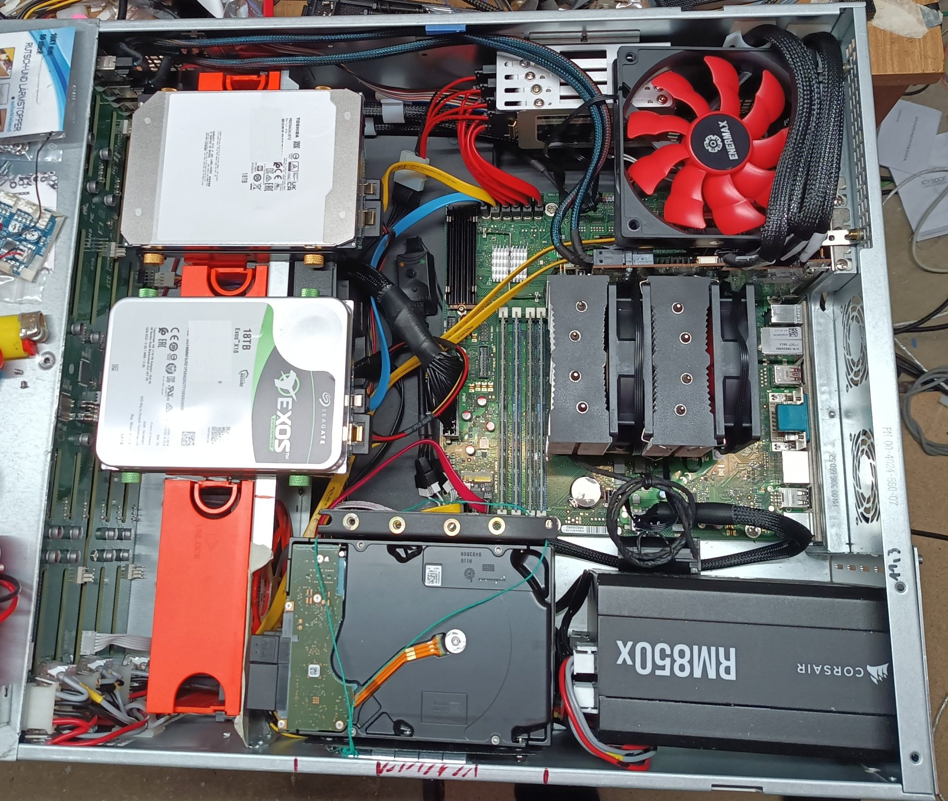

Hallo @Revan335
43 minutes ago, Revan335 said:
Wo hast die ganzen Laufwerke reingezimmert?

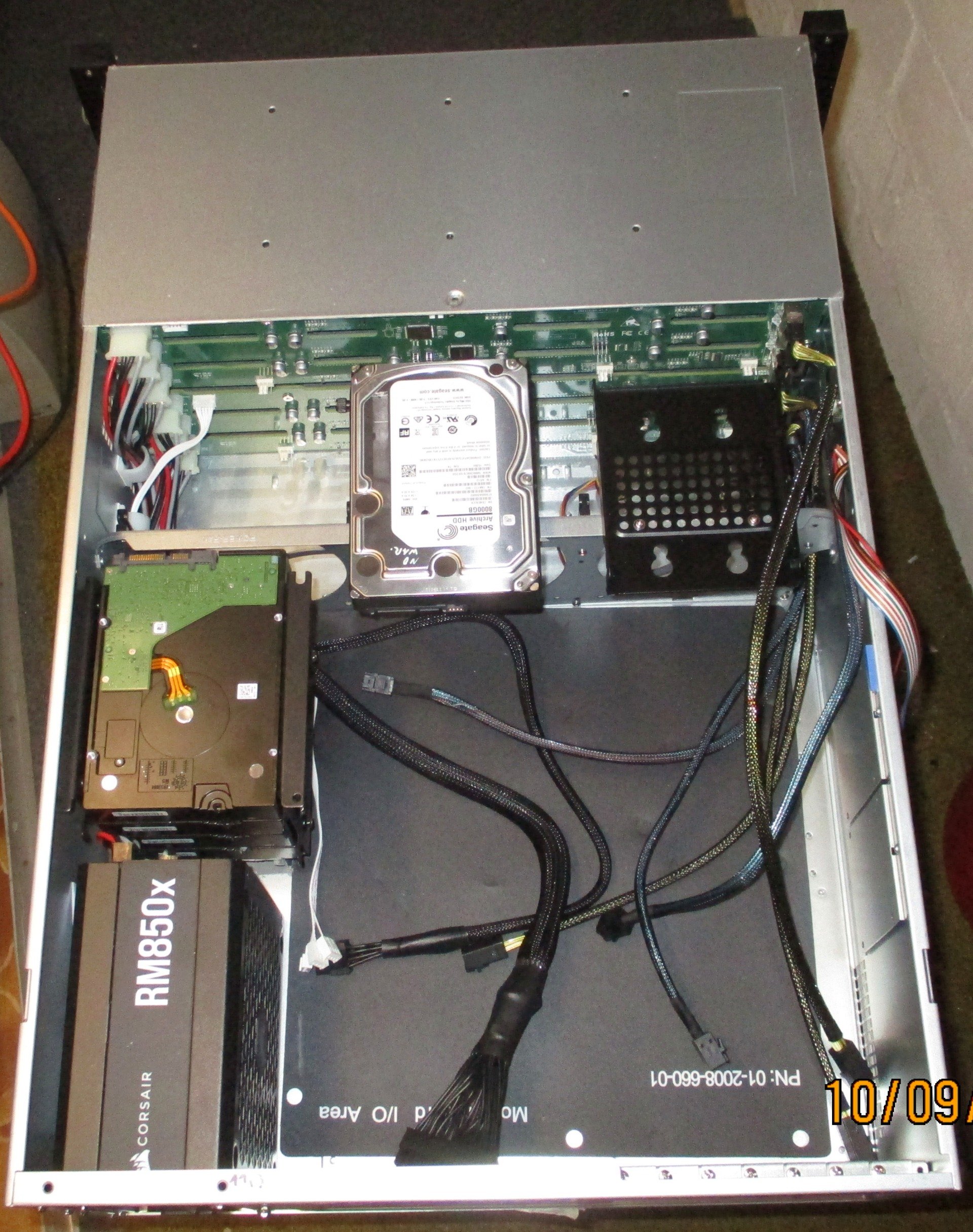

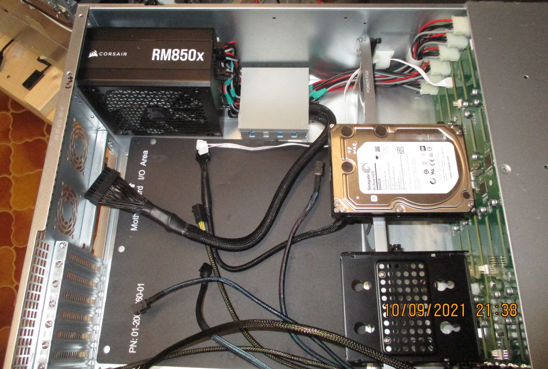

Ich hatte mit em Hardwareaufbau begonnen als wegen Chia und Corona die Versorgungslage schwierig war und konnte noch ein 4HE 24HDD Gehäuse (Anscheinend Marke Gooxy) günstig ergattern.
Siehe Bilder unten.
Bild 1-3 Da hatte ich erstmal mit ein paar alten HDD grob aufgebaut, was/wie ich zusammenpuzzeln wollte.
Bild 1 Front
Bild 2 Ansicht von hinten oben
Bild 3 Ansicht von oben Seite
Bild 4 Komplett aufgebaut mit 25 Festplatten, 4Sata SSD und 1 NVMe SSD in der Core I3 Konstellation bis ich es dieses Wochenende umbauen wollte und nun das Ding nicht läuft. Aber ich arbeite dran.
Hast du Erweiterungen fürs Netzteil genommen?
Leider ist es in den letzten Jahren unüblich geworden bei ATX Netzteilen 4pol Molex Stromversorgungen in großer Menge zu ermöglichen.
Auch sind die Kabel natürlich dann meist seriell in Reihe, so daß bei eng beieinander liegenden Stromanschlüßen viel unnötiges Kabelmaterial im Weg liegt.
Die Netzteilverkabelung für die Laufwerkskäfige und Laufwerke habe ich selber erstellt (mit Absicht mit meist weitaus größeren Querschnitten als normal üblich) und musste die im Laufe der Konstruktion auch noch mehrfach abändern. Bild 1-3 deuten einen ersten Versuch Sept. 2021 an).
Nachdem ich mir klar geworden war, daß ich an einer Seitenwand innen 4 Laufwerke übereinander platziere (schwarzer Käfig) hatte ich für die Verkabelung nur noch darunter Platz. Deshalb habe ich dort einen abgesägten Brüstungskanal (Farbe weiß)  (Anfangs war es noch ein normaler Verkabelungskanal grau) hin gepflanzt. In den ersten Bildern ist noch die eher umfangreiche Verkabelung zu sehen, die habe ich später stark vereinfacht.

Hier die Bilder:

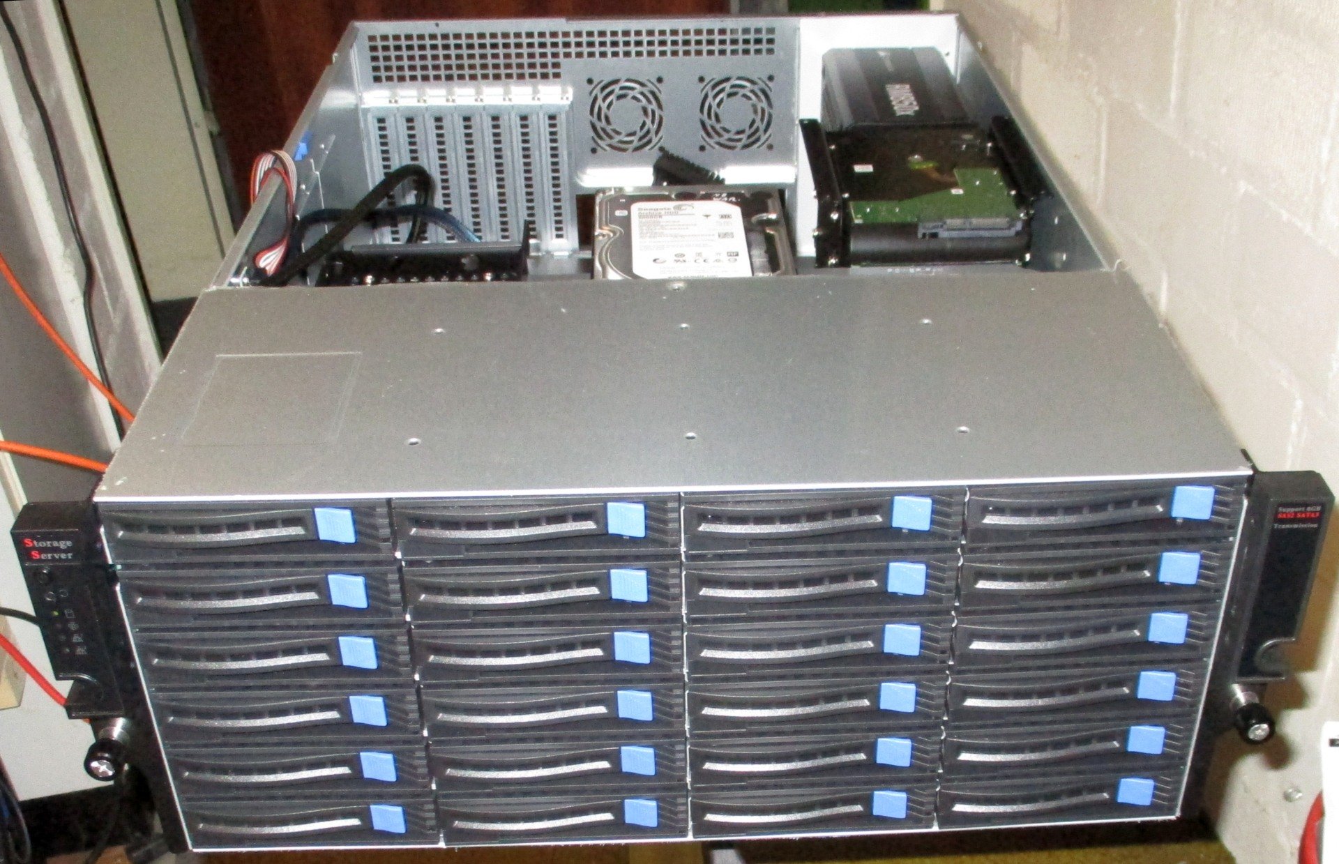

@DataCollector
Pack das doch mal in einem eigenen Thread, wo du deinen Server vorstellst.
On 2/14/2022 at 7:48 AM, DataCollector said:
Hier die Bilder
Und das bleibt kühl genug? Das letzte Bild wirkt mir sehr überfrachtet. In meinem aktuell 11 Grad kalten Keller läuft gerade ein Disk Rebuild und ich muss noch einen Standventilator davor setzen damit die Platten nicht über 45 Grad gehen. Und mein Supermicro Gehäuse wirkt im Gegensatz zu Deinem Build leer.

Hallo @hawihoney
Überraschenderweise ja. Ohne Lüfterdrosselung sogar weitaus besser (aber auch lauter) als befürchtet.
Ursprünglich waren die 3 Trennwandlüfter sehr laut. Ich habe anhand der Festplattentemperaturen unter maximaler Belastung diese Lüfter dann mit dem Noctuaregler immer weiter gedrosselt, bis die wärmste Festplatte max. 50Grad erreicht hat.
Ich hatte in dem nachgebauten 4er Käfig und den beiden oben auf der Trennwand aufgesetzten Festplatten die höchste Temperatur befürchtet. Doch das ist nicht der Fall. Alle 6 internen Festplatten vermelden bisher in der Regel die niedrigsten Temperaturen.
Die dort sichtbare Mainboard+CPU (Fujitsu+I3-8100) Kombination ist aber auch noch nicht das gewünschte Ausbauende. Doch mein W480 mit dem W1290p laufen aktuell nicht stabil. Möglicherweise muß mir Gigabyte da praktisch wegen der Instabilität helfen (Supportfall).
Erst wenn ich einen Endausbau erreicht habe, werde ich die Lüftersteuerung am NoctuaRegler vielleicht wieder etwas nach oben anpassen müssen.
Das Gehäuse ist eben voll und noch nicht alle Kabel in den Endpositionen. Das neuere Mainboard hat die Anschlüsse eben wo anders.
Auch muß ich wohl unterhalb der beiden auf der Trennwand aufgesetzten Festplatten noch einen Steg einbauen, da sie durch die Lüfter zur Vibration neigen. Zur Zeit Stütze ich die zusätzlich mit einem Grafikkartenhhalter, aber das ist kein Endzustand.

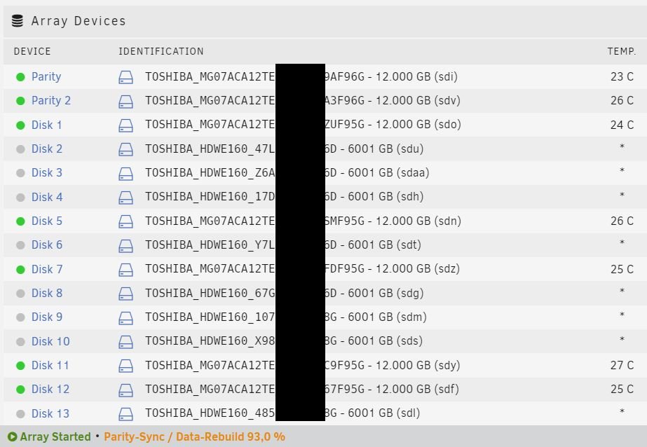

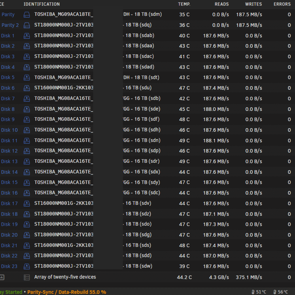

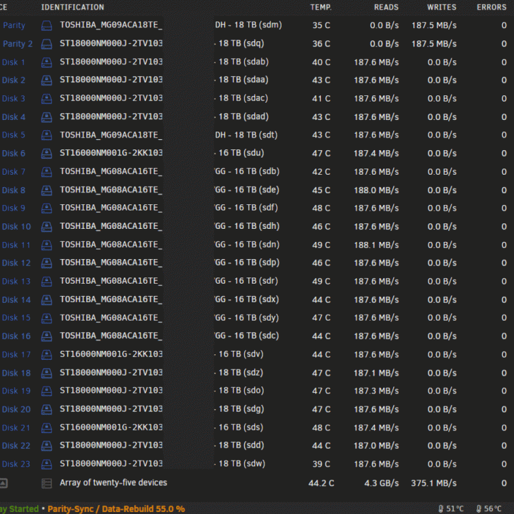

Deshalb achte ich sehr auf die Temperaturen. Das passt bisher alles. (Siehe Screenshot unten)

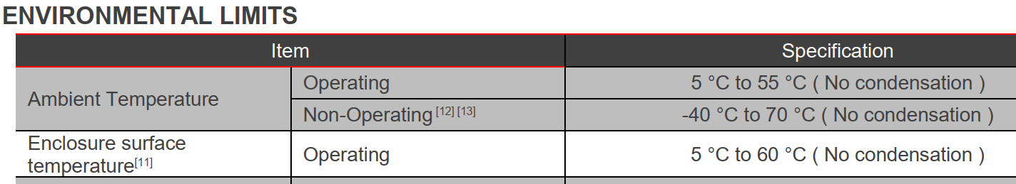

Alle eingesetzten Festplatten sind NAS fähig. Die Segates sind bis Betriebstemperatur 60Grad zulässig, die Toshiba bis 'Ambient temperatur' (Umgebungstemp) 55 Grad Celsius spezifiziert. Da bleibe ich in der Praxis unter bisheriger Maximalbeanspruchung drunter.
Im Paritybuild und auch vorherigen Schreibvorgängen waren diese Temperaturen in Spitze nie erreicht worden.
Siehe Screenshot mitten im Paritybuild unten.
Und erheblich teurer. Ich habe auch schon lange mit dem Supermicro 36HDD Gehäuse geliebäugelt, aber ab ca. 1400 Euro (in deutschland nur mit altem Interieur) sind mir zu teuer. Vor allem sind da dann wieder aktive Expander und viele kleine Lüfter drin. Wie ich auch schon an meinen bisherigen Inter-Tech 4HE gelernt habe bringen 3 Stück 12 cm FAN (bis 38mm Tiefe) mehr Luftdurchsatz, als 4Stück 8cm, die ursprünglich rein gehörten. Die Inter-tech 4HE musste ich dahingehend nachrüsten.
Und im Gooxy Gehäuse hier sind eben die 38mm dicken 12cm Dinger drin, die heftig Lärm und Luft schaffen. Deshalb auch meine Noctua Drosselung, da ich mit dem Fujitsu Mainboard nicht genug runter regeln konnte.
Alles gebraucht hier. Wollte bei meinem Gebrauchthandel in Gummersbach eigentlich auf die schnelle Ersatz für einen ausgefallene LSI 9300-8i HBA besorgen. Bin im Schneefall hin und kam zusätzlich mit zwei SC846 Gehäusen zurück. Habs nicht mehr im Kopf, aber ich glaube 600 EUR pro Stück oder so. Die Dinger sind unverwüstlich.
Das es bei Unraid einfach nicht voran geht (konkret Multiple Arrays) liebäugle ich mit SC847 Gehäusen im Moment. Die Expander stören mich nicht. Ganze 42" Schränke werden in Rechenzentren über Supermicro Expander in den Backplanes bedient.
Deine Temperaturen wären mir einfach zu hoch. Meine Toshibas sind bis 55 Grad aktiv zertifiziert. Ich versuche immer unter 45 Grad zu bleiben. Zertifizierung heisst nicht, dass sie nicht schneller altern.
In der Zeit hätte ich wohl auch bis 600 Euro ausgegeben, aber in der regel waren die InterTech neu früher bei 450 bis 500 Euro und irgendwo da wollte ich bleiben um nach den ersten Experimenten mit unraid dann mal zu versuchen meinen gesamtes bisherigen Datenbestand in ein unraidsystem zu quetschen um Strom zu sparen.
Yep. Aber eben teuer, auch gebraucht.
Ja, das sind die 36er die ich auch mehrfach interessiert angeschaut habe. Als ich die vor ein paar Jahren zuerst gesehenhatte, glaube ich die als Gebrauchtware für ca. 1400 Euro gesehen zu haben. Da war es für mich billiger 2Stück 4HE zusammen zu schrauben.
Da ich das Unraidsystem aufgebaut habe um eben Strom gegenüber meiner bisherigen 24/7 Windowslösung mit Hardwareraidkontrollern einzusparen, wollte ich aktive SAS Elemente (abgesehen vom HBA) vermeiden.
Ich habe auch bei meinem Backup (weil da kleinere Platten drin sind) 3 SAS Expander an einem 16i Kontroller drin.
Tolle und sehr pflegeleichte Technik. Aber eben zusätzlicher Stromverbrauch, den ich durch unraid (und HDD Spindown) reduzieren will.
Sollte ich unraid in dem aktuell angestrebten Endausbau endlich hinbekommen (mit 10C/20T CPU) sollte die Rechenpower sogar ausreichen um einen zweiten PC bei mir abschalten zu können. Dann wäre das unraidsystem bei mir sogar noch besser/betriebskostensparemd/stromkostensparend.
Aber wie erwähnt - aktuell habe ich da ein nerviges Propblem mit dem Mainboard und weiß so langsam nicht mehr weiter.
Das ist Festplatten Hochlastzustand (Parityerzeugung) bei ca. 22Grad Celcius Raumtemperatur (nur durch die PC Technik um 'ungeheizten' Kellerraum).
Das ist alles im normal zulässigen Bereich. Im Normalzustand (Festplatten Spindown und nur die CPU I3-8100 schuftet auf der SSD) sind die Temperaturen sehr viel niedriger. Alles okay.
Die Toshiba MG09 Series (und ich glaube die Vorgänger auch) sind bis 60 Grad spezifiziert (Screenshot unten).
Für die MG07 habe ich aber aktuell das Datenblatt nicht gefunden.
Die von Dir dargestellte Betriebssituation ist aber nicht wirklich viel Last auf den ganzen Festplatten.
Das sind die letzten Stunden eines Disk Rebuild. Es sind nur noch die 12 TB Platten übrig. Als alle 24 Platten liefen kam ich mit Standlüfter auf unter 40 Grad. Ohne Lüfter über 45 Grad. Das ist mir zu heiß - bin halt übervorsichtig.
