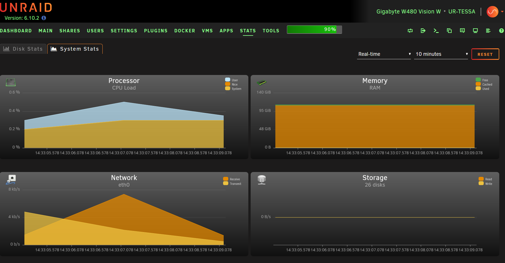

Kann es sein, daß Du das Plugin "Dynamix System Statistics" suchst (siehe Screenshot unten).
2 hours ago, MasterD said:
Wie kann ich meinen RAM als Cache nutzen damit die Daten erstmal auf dem RAM "abgelagert" und dann auf die SSD's verschoben werden?
Ist das nicht default?

8 hours ago, MasterD said:
ich hab mich an das Video gehalten, dort wird es ohne einen Plugin umgesetzt.
Ich bezog mich auf Deine Aussage "aber der RAM bewegt sich nicht in dem Hauptfenster".
Im Hauptfenster zeigt er auch einen Cachevorgang nicht an.
Das Plugin ist nicht notwendig um das Cachen auszuführen, aber es kann eben darstellen, daß der Cache benutzt wird.

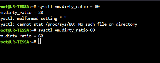

Ich habe es testweise auch mal in meine go geschrieben und (im Rahmen des Updates auf 6.10.3) neu gestartet.
Da fiel mir eine Fehlermeldung auf, die ich dann auch bestätigt fand:
Du hast Dich verschrieben!
Ein paar Leerzeichen zuviel stören Deine Zeile(n).
Ich habe es danach mal auf der Kommandozeile wiederholt.
Siehst Du den Unterschied?
Oben die Zeile von Dir (nur mit 80 Prozent) wird mit Fehler bemämgelt
Darunter die Leerzeichen raus (nur diesesmal mit 60 Prozent) wird bestätigt.
