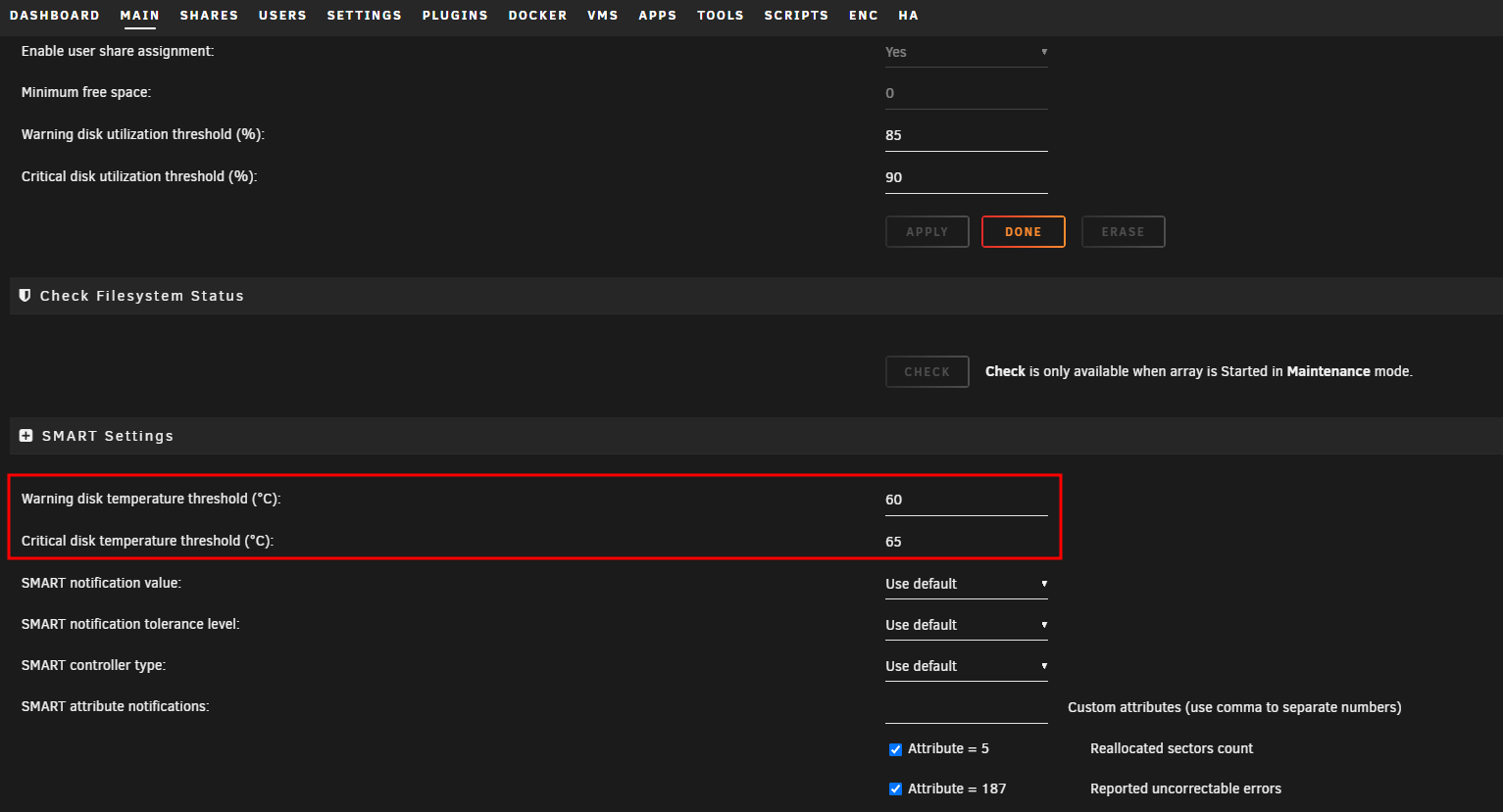

ich weiß das ne NVMe heiß werden kann, würde aber dennoch diese reduzieren wollen weil es soweit ich weiß nur einen Temperatur (Kritisch + Heiß) Schwellwert für Flash und Platten gibt und diese ja nicht so heiß werden dürfen.
Was hab ich für Möglichkeiten?
Derzeit belaufen sich Meldungen auf bis zu ca. 62°C für die beiden. Eine ist etwas kühler als die andere.

Bleib cool Mann, Deine Platten sind es auch 😁
Nein, ganz im Ernst, 62° ist kalt für eine NVMe, die kann locker bis 85° hochgehen, ohne, dass was passiert (und danach bremst sie von alleine ab um wieder cooler zu werden).
Du musst nur die Schwellen für die Warnungen in den UNRAID Einstellungen hochsetzen. Die Defaults sind für "normale" Platten gedacht, die bei 65° schon den Löffel abgeben.
Bei NVME kann man Warnungen ab 70° und Kritische Temperatur von 85° einstellen, dann ist erstmal Ruhe

43 minutes ago, Revan335 said:
Schade, dass es keine getrennten Werte gibt.
natürlich geht das, man setzt die nvme's individuell ... bitte nicht solche Sachen posten wenn man nicht weiß was ... @MAM59 meinte sicherlich auch die individuellen Einstellungen der Platten.
in main, auf die jeweilige nvme klicken ...
Ja natürlich. man kann jede Platte einzeln konfigurieren. Das wäre ja sonst auch recht sinnfrei (ich war davon ausgegangen, dass man den "Klick-Trick" kennt, man findet ihn ja quasi automatisch)

Ich probier es mal mit den Kühlkörpern und Bändern zusätzlich zu den Individuall Einstellung der Temp Schwelle.
Danke an alle!
