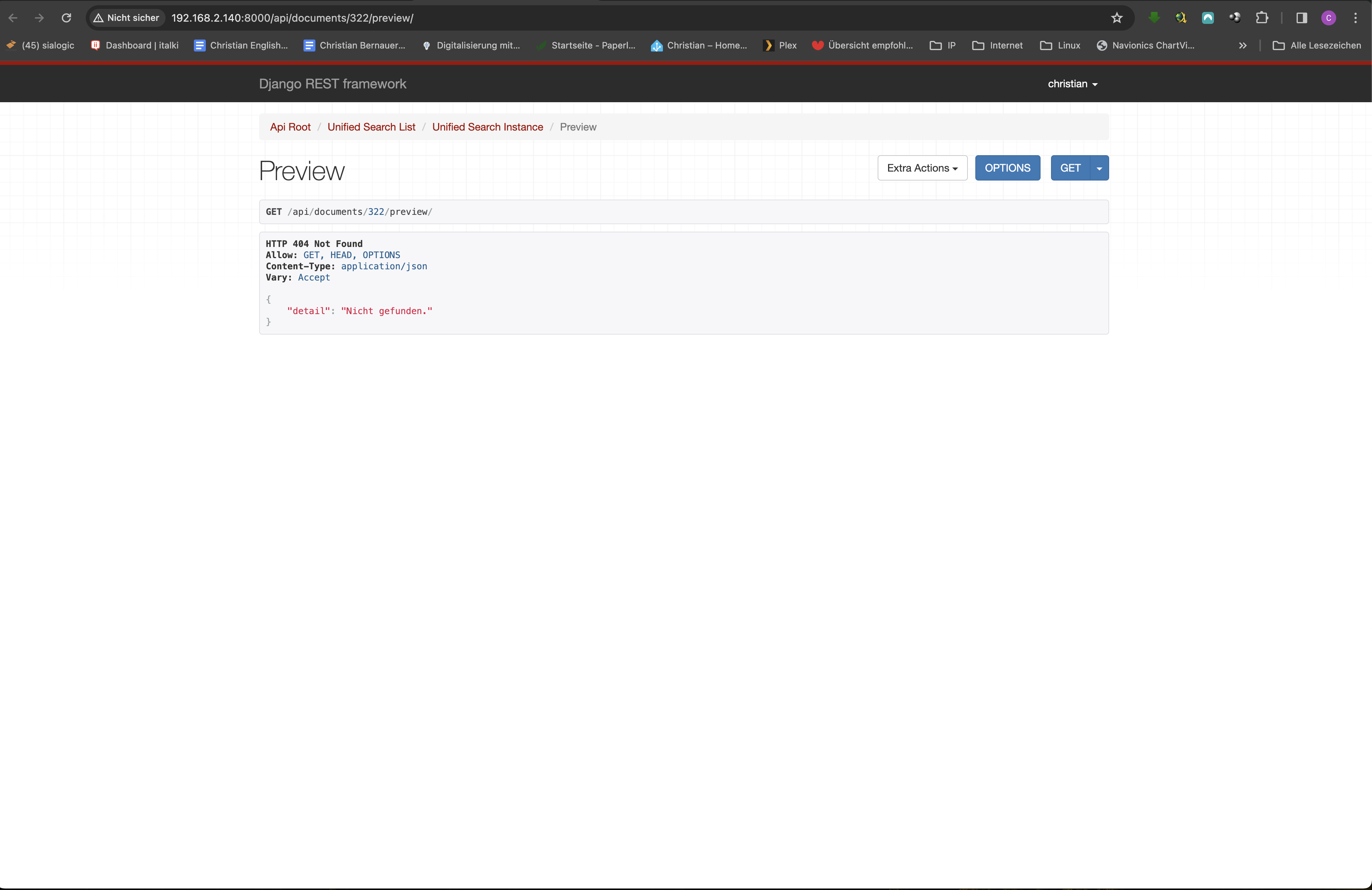

Hallo, ich habe das Problem, dass nach jedem Serverneustart mein Paperless folgenden Fehler aufweist (s. Anhang). Dieser ist zu sehen, wenn ich das Dokument öffnen möchte. Die Dokumente sind quasi alle noch da, also Verschlagwortung, Metadaten, Inhalt, etc. Nur keine Bilder mehr der Dokumente... Über document_importer kann ich die letzte Sicherung wieder aufspielen und dann geht alles. Aber kennt jemand diesen Fehler und hat vielleicht eine Lösung für mich?
Wenn ich übrigens nur den Docker stoppe und neu starte, habe ich diesen Fehler nicht...

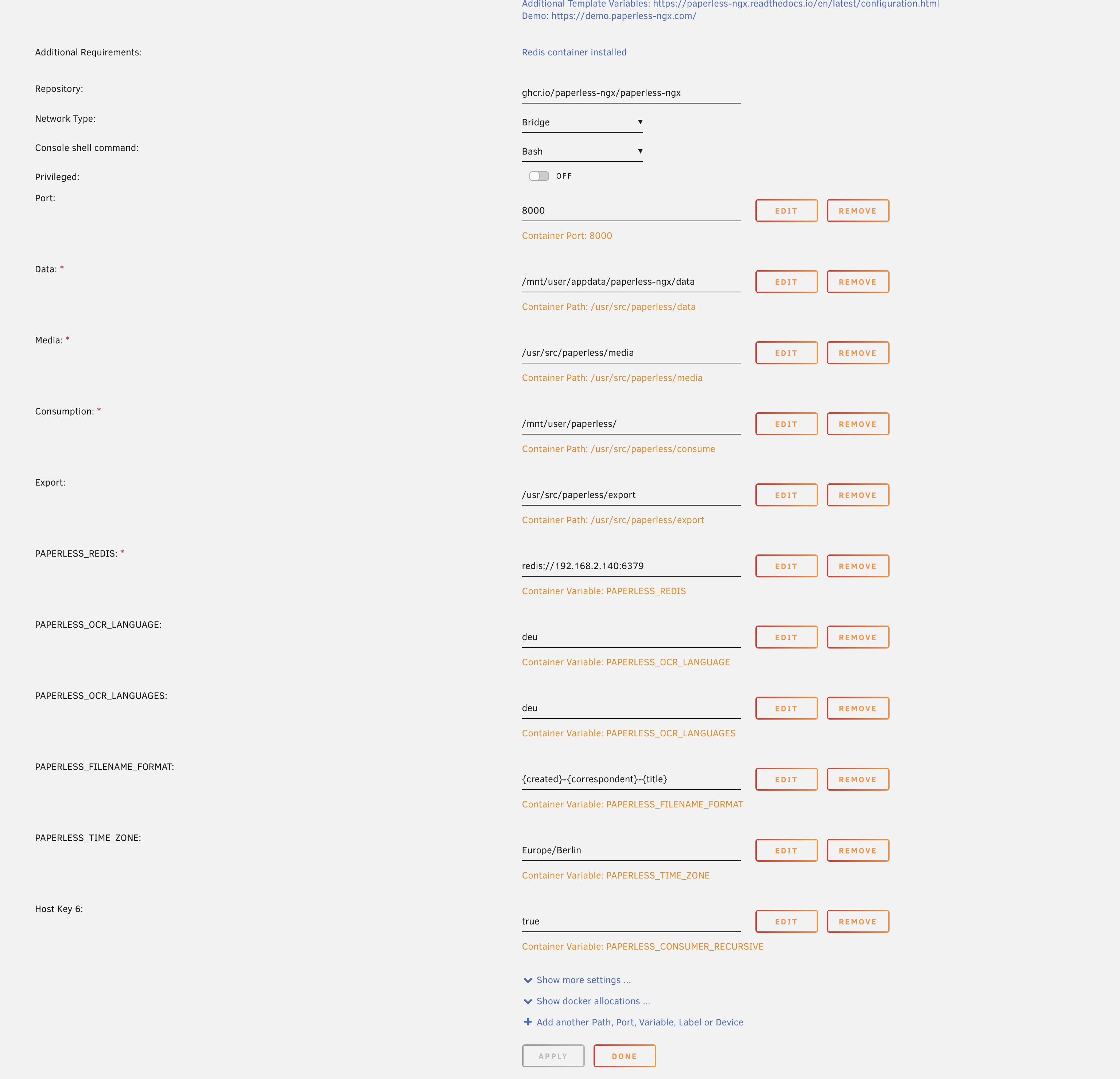

Wie sieht den die Container Konfiguration aus? Hört sich für mich wie ein Fehler im Pfad für Media an, und das wird alles nur in den RAM geschrieben.
Hier die Container Konfiguration...
und siehst du den Fehler ?
oder hast du einen Share namens /usr/src/ ... ;)
also ich habe einen Ordner /usr/src/paperless/media Aber da sind auch alle Medien drin... Aber das scheint ja offensichtlich falsch zu sein. Wenn ich dich richtig verstehe, sollte ich unter "Media" den Pfad /mnt/user/paperless_media anlegen, oder?
weil du den (im Ram) erstellen lässt ... also ja, die Daten auf dem Server sollten auf einem persistent storage liegen ...
/usr/src/... ist bei dir nicht existent ... jedenfalls nicht persistent ... das schreibt in den RAM Speicher und ist nach einem Neustart immer weg ...
du hast Glück das dein consume Ordner persistent war und daher wieder alles neu eingelesen werden kann .. sonst wären die auch weg ;)
Nachtrag, den Export Ordner (ein paperless Backup) kannst du auch entweder entfernen (da du sicher dein appdata eh sicherst)
oder auch auf einen echten Pfad mappen ...
Und, vielleicht ein paar Grundlagen zum Thema Docker, Volume mapping, ... einlesen ... für die Zukunft ;)

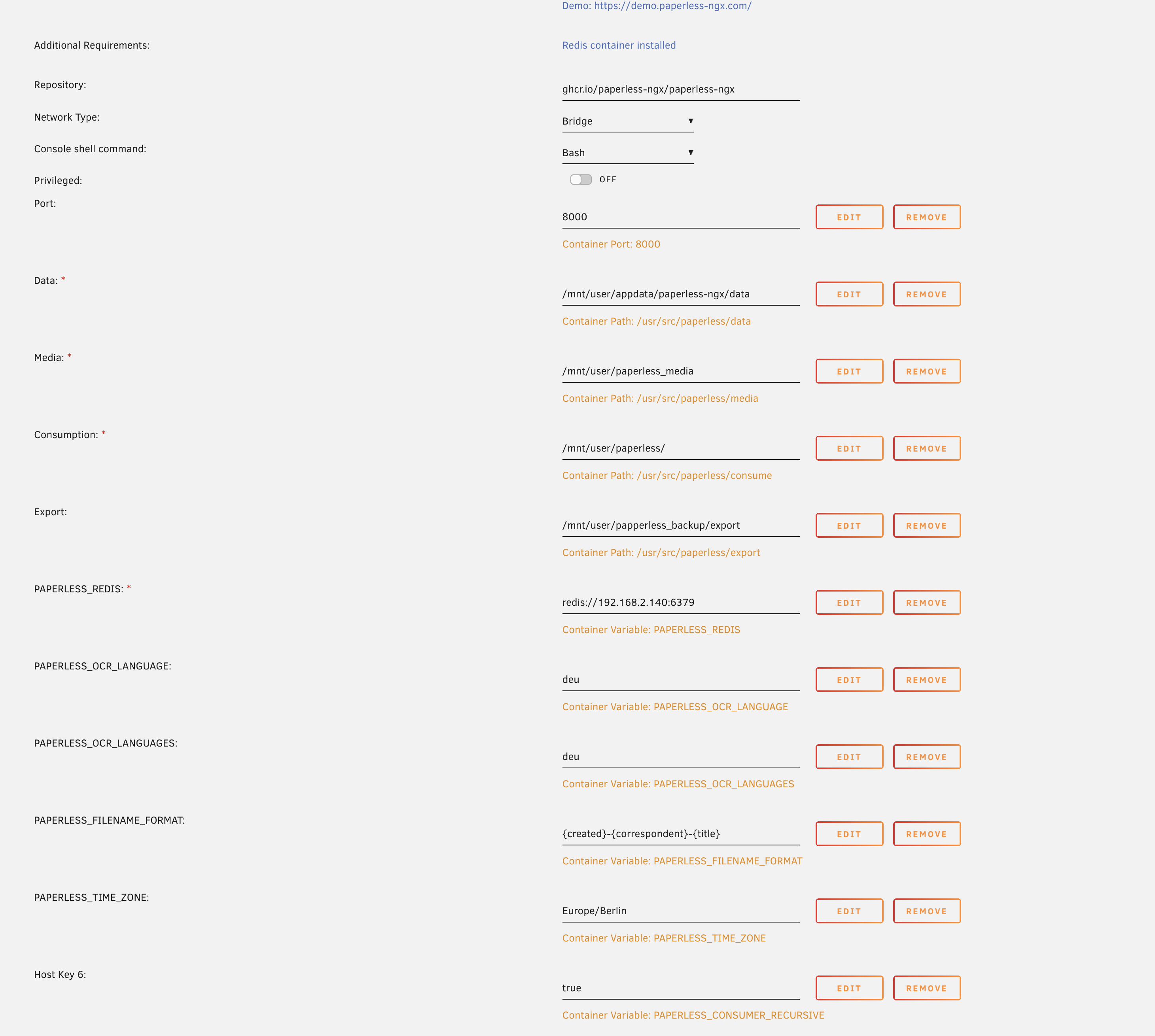

Also, ich hab den Pfad auf /mnt/user/paperless-media geändert. Hat auch einen Neustart überlebt. Also vielen Dank schon einmal dafür... Kurze Rückfrage. Appdata sichern? Ich habe als 2. Speicherort das Array eingetragen. Ist es das, was du meintest? Oder sollte ich appdata noch extra sichern?

Nun hab ich ja den Pfad geändert auf /mnt/user/paperless_media. Im Befehl den Pfad einfach anzupassen funktioniert aber nicht. Ich habe
"docker exec <docker id> document_exporter /mnt/user/paperless_backup/export" versucht...
Mein Verständnis war, dass ich mit docker exec in den Container gehe, um dort document_exporter auszuführen, da es den Befehl außerhalb nicht gibt. Und der Pfad am Ende gibt an, wo die Ausgabe gespeichert werden soll. Als Fehler bekomme ich jedoch
OCI runtime exec failed: exec failed: unable to start container process: exec: "document_exporter": executable file not found in $PATH: unknown
Ich muss quasi in den Container, um document_exporter auszuführen, aber die Daten dazu, liegen ja jetzt außerhalb, oder? Und ich vermute, die sieht document_exporter einfach nicht...

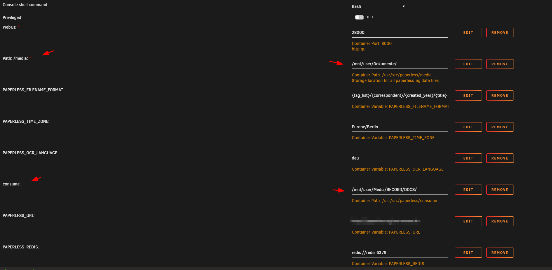

Ich hattte das gleiche Problem wie @boernie77 und nun ein eigenes Share für Paperless angelegt, in dem "consume" und "media" als Ordner liegen. Nun überlebt Paperless bei mir ebenfalls einen Neustart👍
Für mein Verständnis müsste Paperless nun aber auch Dateien in den Ordnern "consume" und "media" anlegen. Wenn ich in die Index dieser Ordner schaue, wird aber "0 directories, 0 files" angezeigt. Müsste hier nicht etwas abgeleg werden?
