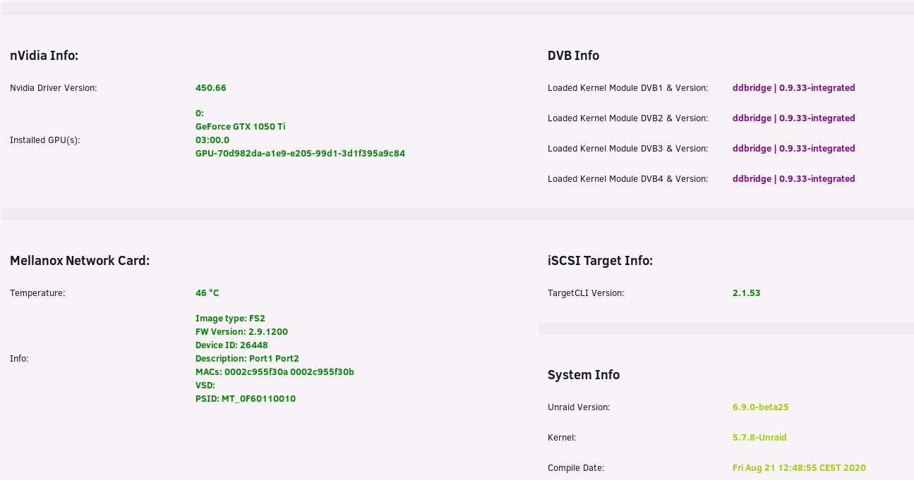

yes that's simply because no hardware is found in your server (yet), it is only displayed if you install it in your server and a Kernel module is loaded at boot. ;)
If you install the card in your server it should show up in the Unraid-Kernel-Helper-Plugin.
You always can check if the module is installed with the command 'modinfo MODULENAME' (replace MODULENAME with that module that your card needs).
I would wait for the card and then check in the Unraid-Kernel-Helper-Plugin if it's listed.
Hinweis: Bitte vergiss nicht es gibt auch einen Deutschen Bereich wenn dir das lieber ist, verlink mich einfach und ich beantwort auch dort Fragen zu meinen Containern da ich eben ein Deutschsprachiger entwickler bin. ;)
Should look something like this:
