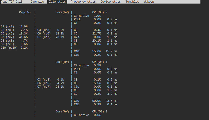

Strom sparen mit powertop / Stromverbrauch von UnRaid verbessern
Durch CEC2019 aktivieren spare ich jetzt nochmal ca 1-2 Watt ein. Das System bewegt sich im Idle bei 13 - 14 Watt ca.
Besten Dank für den Link, werde ich mir gleich mal durchlesen.
Ist das Gigabyte C246M-WU4, steht sonst auch in der Signatur. CEC2019 habe ich glaube ich noch nicht aktiviert. Was ist denn CEC überhaupt? Ich habe nochmal genauer gemessen, und bewege mich so bei 15 Watt.
Hallo, ich konnte bei meinem System noch gut was raus holen. Bewege mich zur Zeit im Idle bei 18 Watt, vorher über 40 Watt. Ich habe das Gigabyte WU4, wäre die frage ob man da noch irgendwo was raus holen könnte? USB3 Ports für vorne sind außer betrieb, aber habe gesehen das dieses Board zb. keinen USB2 hat hinten. Audio ist deaktiviert und die Platten gehen nach 30 min in den Spindown.
