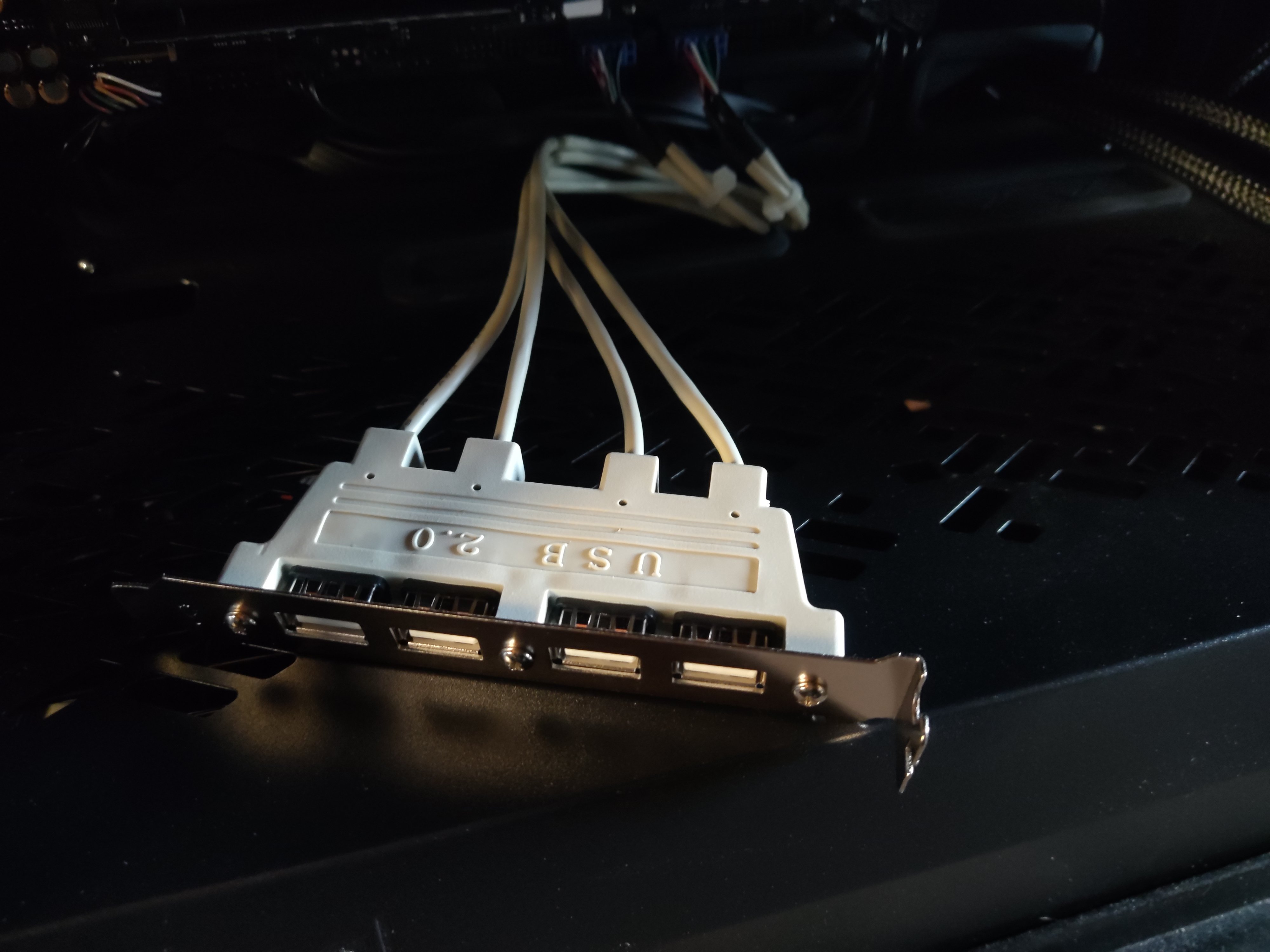

Nicht flasch verstehen, ich hatte kein Problem mit der Temperatur, ich habe nur gleich vorgesorgt. Es ist jetzt sehr kalt geworden und ich habe eine Raumtemperatur von 10-15C Die SSD geht trotzdem auf 38C° Die 980 Pro kann recht warm werden. Im Sommer wird es weit wärmer, einer kühlen SSD geht es besser als eine die Überhitzt 😉 Ich wollte nur die USB Blende bestellen aber Versand nur dafür etwas schade... Es kann wohl nicht schlechter sein die SSD mehr zu kühlen. Ich mach lieber gleich etwas besser als auf Probleme zu warten --- PS: Zufällig eben auf Twitter gesehen: 980 Pro mit Heatsink: Samsungs SSD-Flaggschiff bekommt Kühler für die PS5

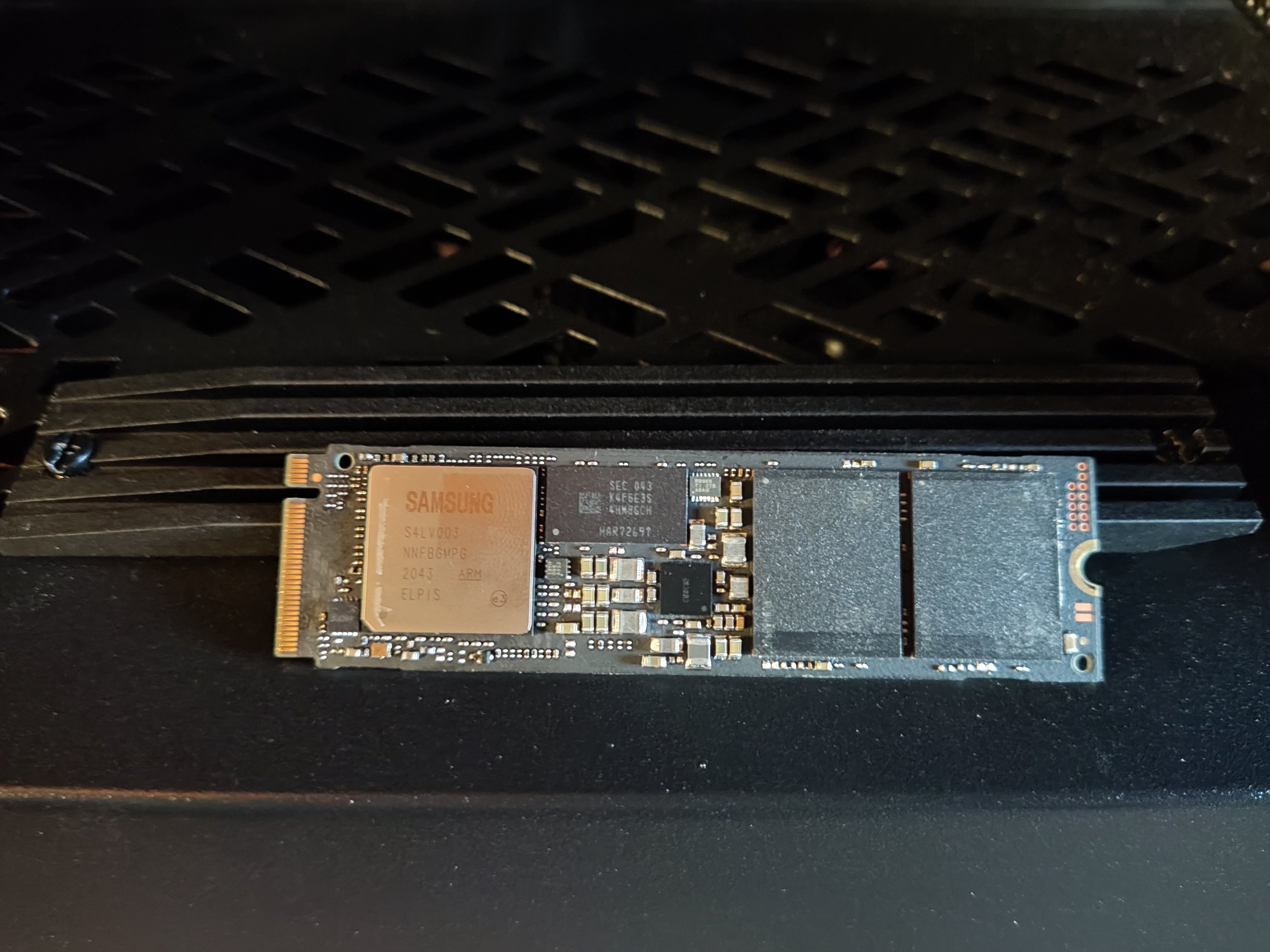

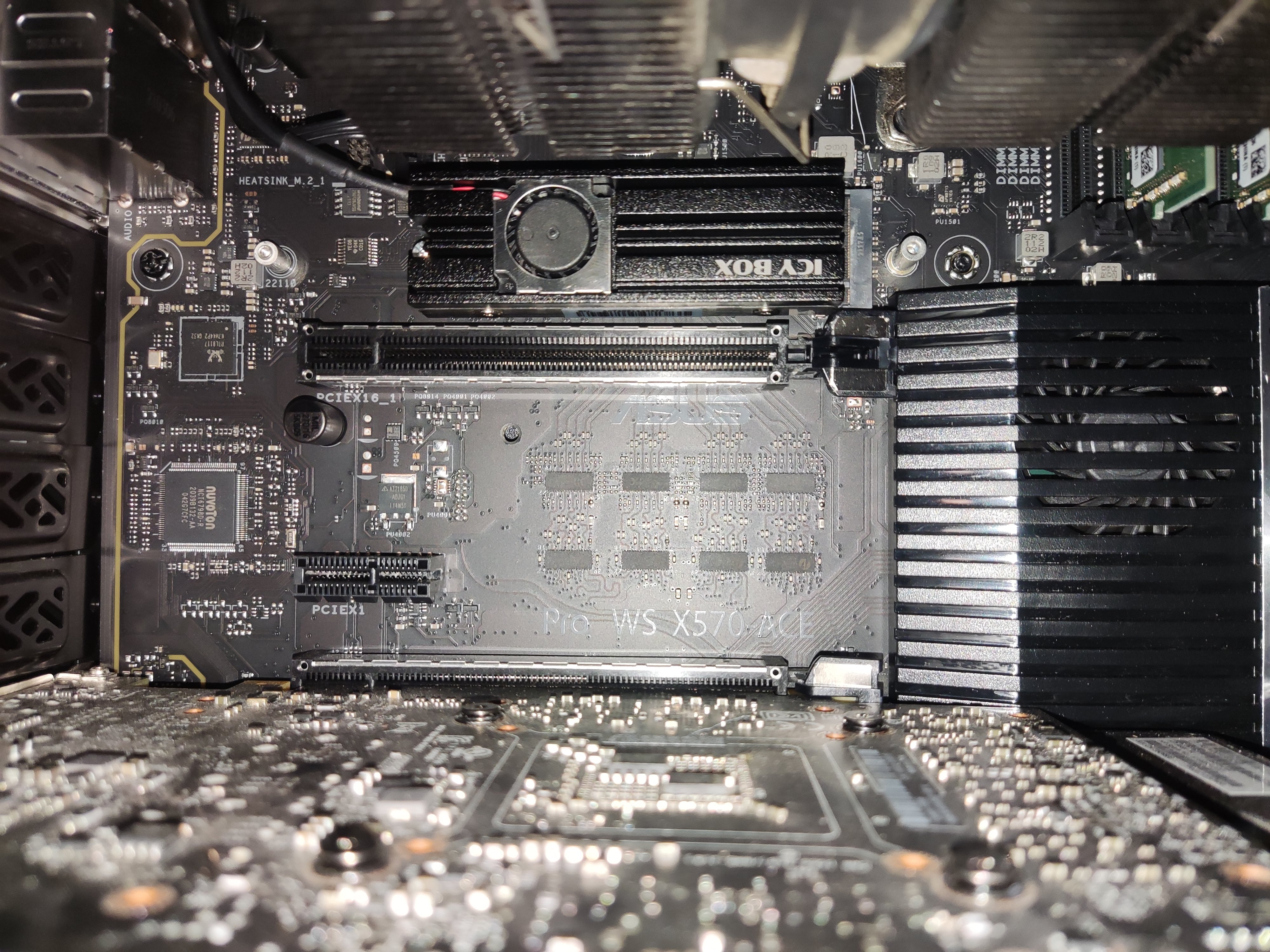

Update: Die M.2 Samsung SSD 980 PRO 2TB wird trotz passivkühler sehr heiß. Um 12€ hab ich den Kühlkörper IcyBox SSD M.2 IB-M2HSF-703 bestellt und montiert (gleich 2 Stk, es wird eine zweite M.2 in Zukunft kommen) Zusätzlich habe ich den typischen Aufkleber auf der Oberseite entfernt und an die Rückseite geklebt, der verschlechtert den Kontakt zum Wärmeleitpad Durch das entfernen des Aufklebers und der aktiven Kühlung konnte ich die Temperatur der SSD um 9C° senken. Bin zufrieden mit diesen Ergebnis, habe nicht so viel erwartet 🙂 Gleich mit bestellt eine USB 2.0 Slotblende um die 4x Anschlüsse den Mainboards nutzen zu können für Geräte die kein 3.0+ benötigen (zb APC USV)

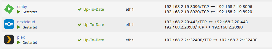

Ich habe 2 Docker in der DMZ installiert und beide funktionieren im Netzwerk: Docker1: Custom: eth1 Statisch: 192.168.2.15 Docker2: Custom: eth1 Statisch: 192.168.2.16 jeder Docker muss halt eine eigene IP bekommen, an der selben IP funktioniert es nicht. Die zwei Docker können untereinander kommunizieren, aber haben keinen zugriff auf 192.168.1.1 (eth0 / mein LAN) oder andere IPs in diesem Netz (getestet in der Docker Konsole) Ich muss halt wenn ich "Custom: eth1" wähle auch --dns= definieren wie du es mir vorgeschlagen hast 😉 Das stimmt, betrifft aber nur das erstellen des Containers. Beim erstellen wähle ich eth0 oder belasse standard Bridge, dann möchte erstmal Docker den Container herunterladen... Nach dem erstellen auf eth1 stellen und --dns= Ist der Container erstellt arbeitet er nur noch in eth1 (Wie das mit Updates von Containern aussieht ist evtl wieder ein andere Sache) Die pfSense macht das schon richtig, sonst wäre ich auf das Problem nicht aufmerksam geworden wenn die DMZ in die LAN DNS darf. Ich dachte man könnte das Problem lösen das man einer Schnittstelle einen DNS Server zuweisen kann, das bin ich normal gewöhnt das kann jede Software die ich bisher verwendet habe, das eth1 die DNS-IP von eth0, ein ganz anderes Netzwerk verwenden möchte ist mir neu. Das hast du mir jetzt erklärt wie die Sache läuft. Wie dem auch sei. Eine Lösungsoption wäre noch: In der PfSense kann man Virtual-IP erstellen zb 192.168.250.250 Dann hat jeder sein eigenes Netzwerk und die DMZ darf weiterhin nicht ins LAN. Aber jedes Netzwerk darf auf 192.168.250.250:53 als DNS-Server IP Diese IP für die es quasi kein Netzwerk gibt (192.168.250.250/32) kann dan nur ein... DNS Auflösen sonst nichts... Brauche ich nur in der FIrewall einstellen das jedes lokale Netz auf diese IP darf. Wenn in Unraid im Resolver die 192.168.250.250 stehen hat darf jeder darauf DNS auflösen egal ob LAN oder DMZ. Deine Lösung wäre in einem Netzwerk eine bestimmte IP zulassen. Ist dann quasi das gleiche, finde die Virtual-IP lösung etwas übersichtlicher da es eine statische eindeutige IP ist. Ich sollte dann aber auch sowieso für diese Container eine Bridge erstellen. Wie gesagt ich bin erst bei der Einrichtung meines Systems und frisch und neu im Team Unraid dabei 😉 Das wichtigste ist mir das diese Dienste die ins WWW dürfen zumindest abgeschottet von meinem LAN sind und von der DMZ aus keinen zugriff darauf haben... Nochmal auf deine AUssage zurück ich kann nur einen Docker auf eth1 betreiben ohne Bridge müsstest du wohl noch einmal testen, bei mir laufen gerade 2 🤔 Ich habe aber nichts besonders eingestellt und auch keine weitere Bridge erstellt. Ein paar zum test installiert: alle erreichbar

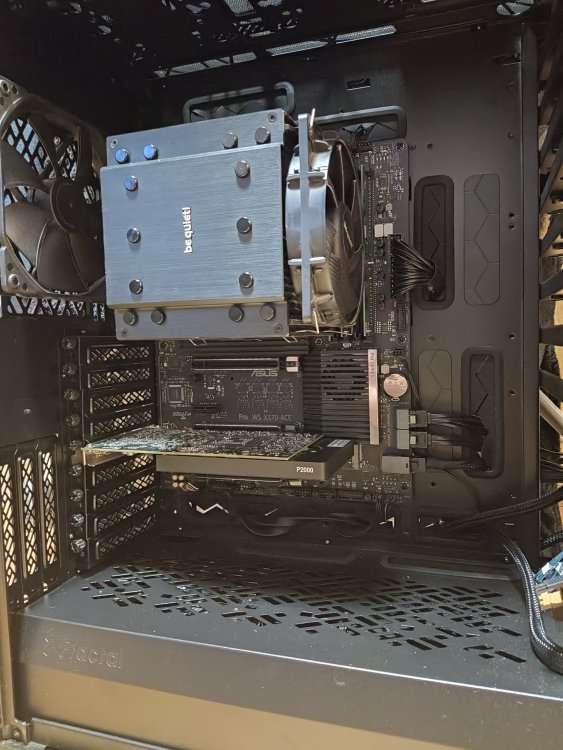

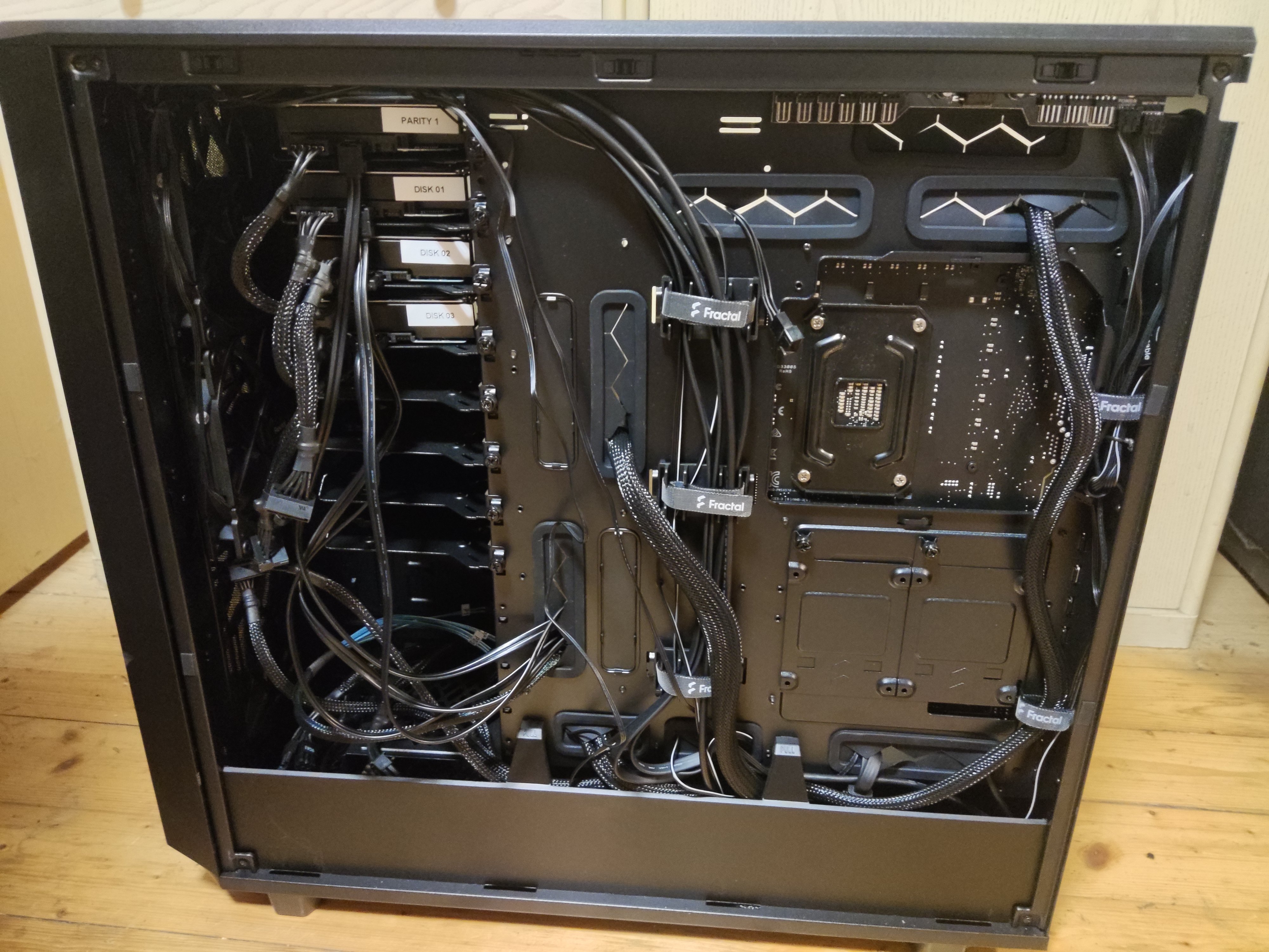

Vorstellung: Mein Ryzen 5950X Server

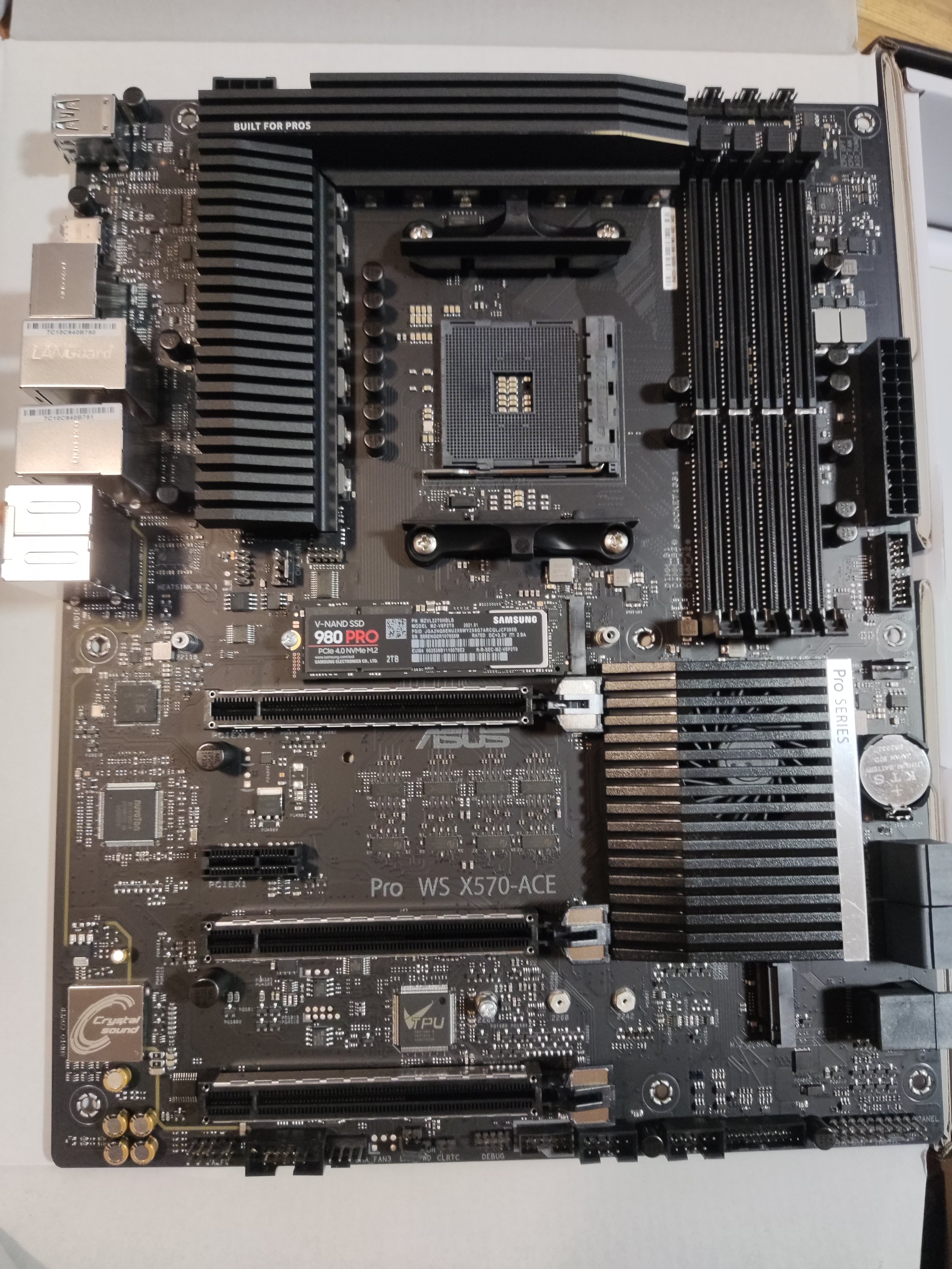

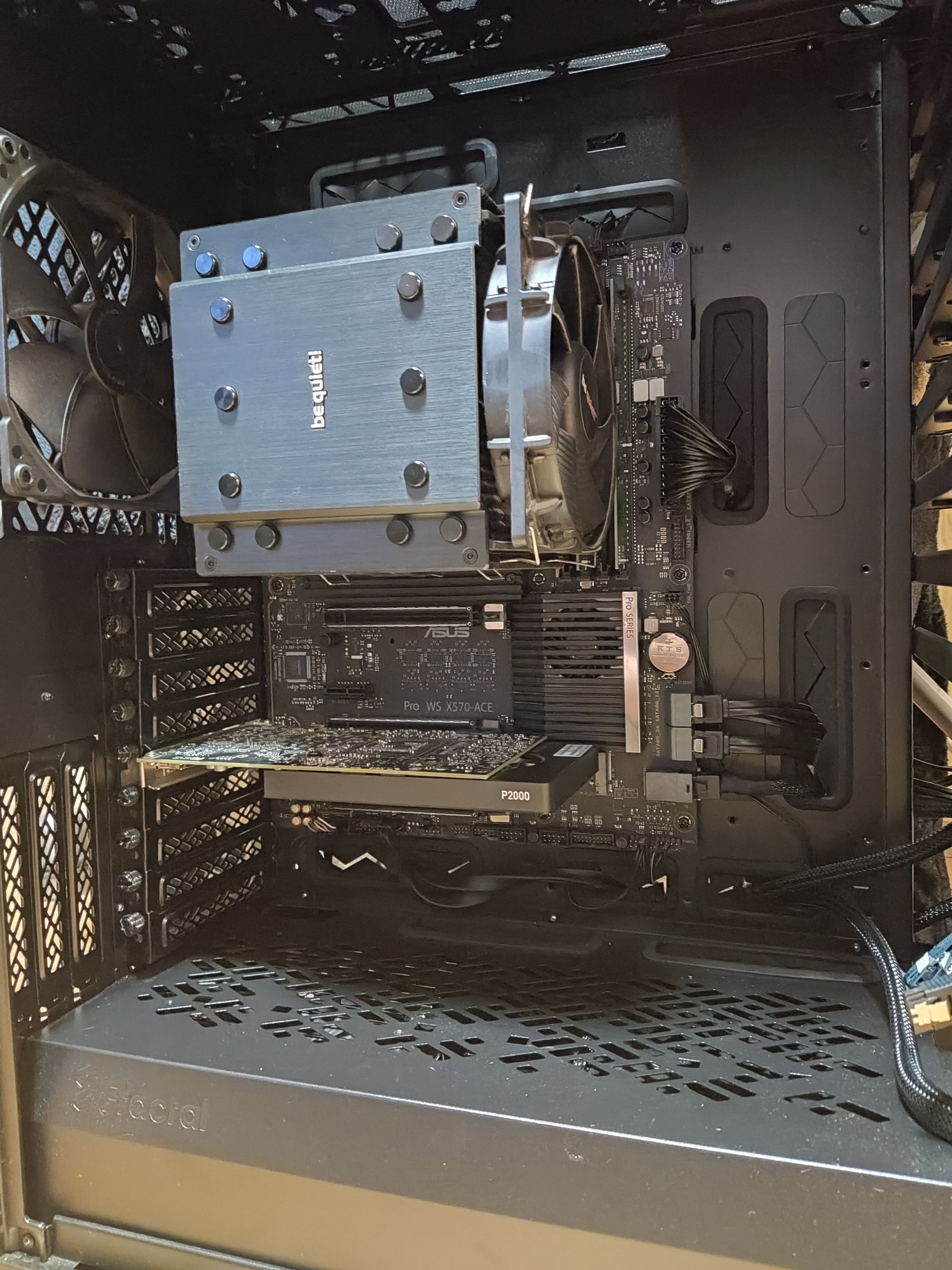

Hey, ich wurde hier im Forum gut beraten und vorallem ist dies meine erste Unraid installation, deshalb möchte ich mein Setup vorstellen: Konfiguration: - Mainboard ASUS Pro WS X570-Ace - CPU AMD Ryzen 9 5950X 16C/32T @ECO-Mode - Kühler be quiet! Dark Rock Pro 3 - RAM ECC Kingston Server Premier 4x 16GB DDR4-3200 ECC - Netzteil be quiet! Straight Power 11 Platinum 850W - GPU PNY Quadro P2000 - Gehäuse Fractal Design Meshify 2 XL Festplatten: - Parität 1x Toshiba MG09ACA 18TB - Disks 4x Toshiba MG09ACA 18TB (72TB) - Cache Pool (VM / Docker) 1x M.2 Samsung SSD 980 PRO 2TB - Cache Pool (Cache) 1x M.2 WD Blue SN570 2TB - Cache Pool (Datein) 2x SATA Crucial MX500 2TB USV: APC Back-UPS 2200VA Meine Firewall (schon länger in Betrieb): - OpnSense Firewall Software - HP EliteDesk mit Pentium Gold G4400 - 9x Intel NIC - Zyxel GS1900-24 Switch Aktuell werden meine Daten vom alten (Ubuntu) Server auf den neuen Unraid übertragen. Dann werden die 2x 8TB Platten geleert und in den neuen eingebaut (deshalb am Bild nur 4 Platten zu sehen). Bisher bin ich mit diesen Setup und Unraid sehr zufrieden bis auf kleinigkeiten: Der Chipset Kühler am Mainboard ist blöd gestaltet direkt in der höhe von PCIe 1. Selbst die "kleine" P2000 verdeckt den ein stück, eine Gaming-GPU würde den Kühler ganz verdecken... Nicht so tragisch, ich belasse die P2000 auf Slot 2 Das ACC Express Remote managment system von Asus ist Mist, ich habe es abgeschalten. Schade das ich es in Unraid nicht hinbekomme die Temperaturen von Mainboard / CPU anzeigen zu lassen. Die App "Dynamix System Temp" zeigt irgendetwas anderes als die reale Temperatur. Entäuscht bin ich auch bzgl. GPU durchschleifen. Ich habe extra einen 5950X gewählt um eine Gaming-VM zu betreiben mit meiner ASUS Strix 5700 XT. Nur leider funktioniert das garnicht, ist eine mänge rumgepfusche und wenn es mal klappt kann man die VM nicht mal neustarten, man muss das ganze Unraid System neustarten, so hätte mir ein Ryzen 5800X auch gereicht. Naja vilt. gibt es mal ein Upgrade zu einer neuen nVidia GPU, hoffe die das ist dann überhaupt möglich gleichzeitig meine P2000 mit Treiber zu betreiben und die andere nVidia durchschleifen. Sonst bin ich fleißig am einrichten Ich muss mich noch genauer bzgl Netzwerk & Unraid informieren. Am ende soll es paar Docker Dienste geben die von außen erreichbar sind. Die kommen auf eine eigene NIC in ein eigenes Netzwerk separiert. Meine VMs bekommen auch eine eigene NIC. Dokumentation bzw. Tutorials / Videos zu den Netzwerk Settings gibt es für Unraid leider sehr mangelhaft, den rest von Installation bis Docker / VM gibt es in massen Ich finde das Fractal Gehäuse ist richtig Sexy und hat massenhaft Platz für Platten Das Glasfenster ist etwas unnötig aber naja was solls 😊 Ich hoffe das System wird mich viele Jahre treu begleiten. Spannend wie sich die Hardwarepreise weter entwickeln werden... Wird sich bestimmt nicht so schnell verbessern.

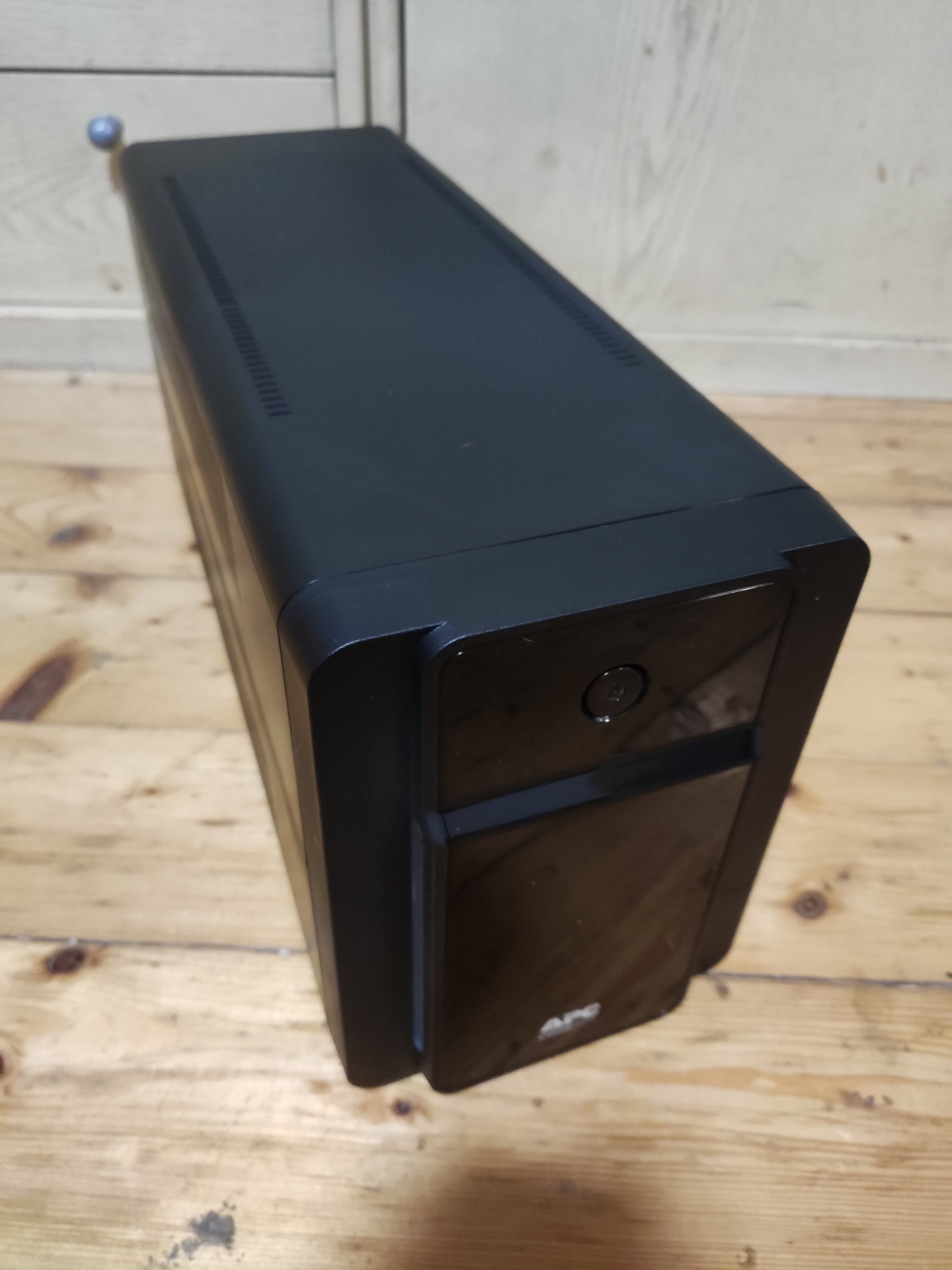

USV mit geringem idle Verbrauch
@mgutt Ich suche auch eine anständige USV, toll würde ich finden wenn die USV wie du sagst "Verbrauchsmessung" unterstützt da ich die Info gerne hätte. Die 2 habe ich mir raus gesucht: APC Back-UPS 2200VA, 4x Schuko, USB oder: BlueWalker PowerWalker VFI 1500 ICT IoT, USB/seriell Wie kann ich das vor dem Kauf feststellen ob das so schön aussieht mit der Verbrauchsmessung wie bei dir? lg
