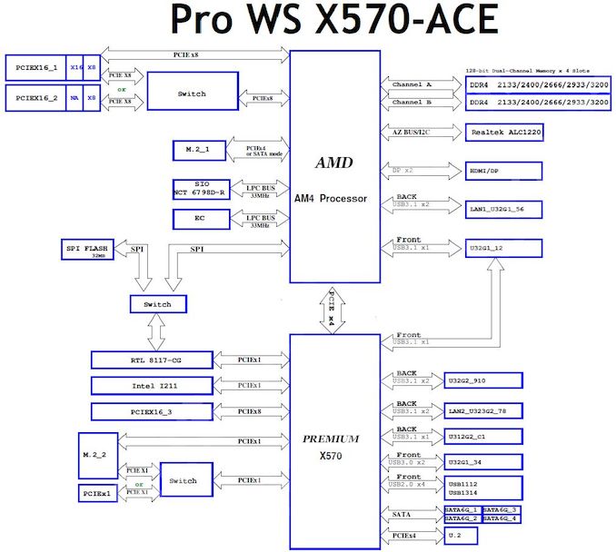

  4. @DataCollector Danke für deine Infos. Durch welchen Umbau hast du dir dein System zerschossen? (Damit ich gleich darauf achten kann nicht den selben Fehler zu machen 😉 ) Mein Mainboard ist das ASUS Pro WS X570-ACE. Frei ist ein PCIe 4.0 x8 Slot. Den möchte ich gleich optimal ausschöpfen. Der ASR-71605 Controller ist ein 3.0 x8. Der sollte von der Performance optimal Leistung bieten für HDDs
  5. Hallo Leute, Ich habe die möglich eine Adaptec ASR-71605 16-Port Karte zu bekommen. Funktioniert diese Problemlos mit Unraid oder gibt es etwas zu beachten? Soweit ich es verstanden habe muss man diese Karte nicht in den "IT-Mode" bringen allerdings schreiben User etwas von aktivieren des Caches für die angeschlossenen Platten. Der Controller soll nur für HDDs im Array dienen mit 18TB / 20TB Platten. Liebe Grüße und schönes Wochenende
