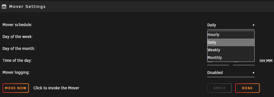

Mover startet jede Stunde für eine Sekunde Unraid 7.3.1
Mit dem parity check hat der Mover nichts zu tun, wieso sollte er nicht laufen? Dass er bei Dir stündlich läuft ist eine Einstellungssache (ist das ab 7.3 evtl. default? ich bin noch bei 6.12 bzw 7.2): Sicher, dass der Mover das war? Welche "Tuning"-Plugins laufen evtl. bei Dir?

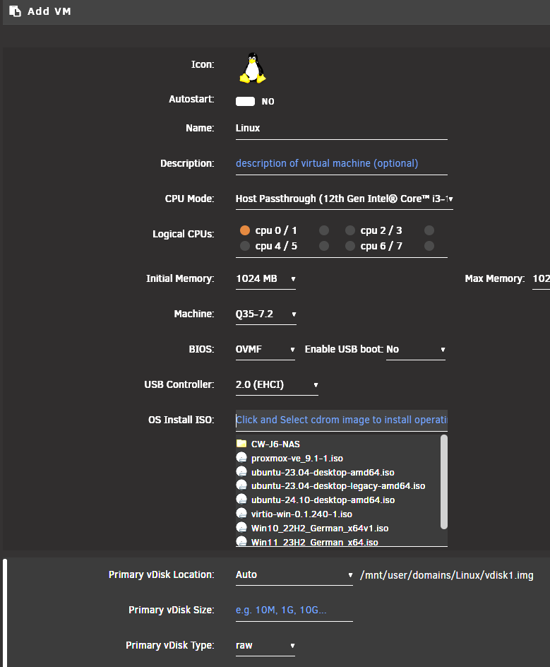

ISO kann nicht ausgwählt werden
Wo erwartest Du das aufpoppende Feld? Welche Version nutzt Du? Du meinst, dass hier bei "OS Install ISO" die Liste nicht aufgeht? Hast Du denn überhaupt ISOs in deinem isos-Share?

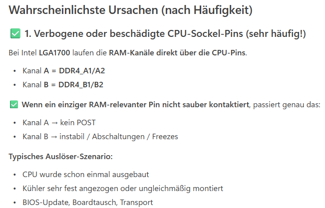

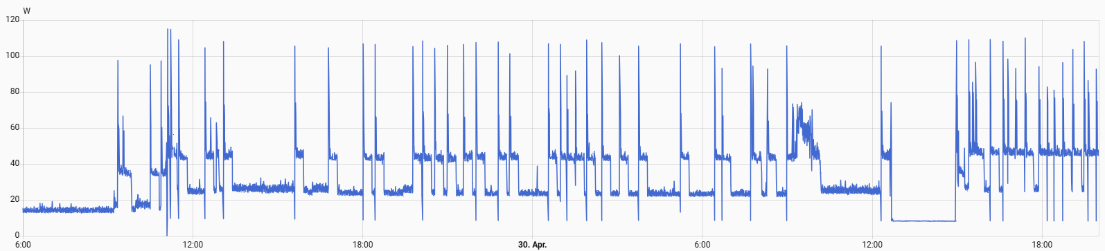

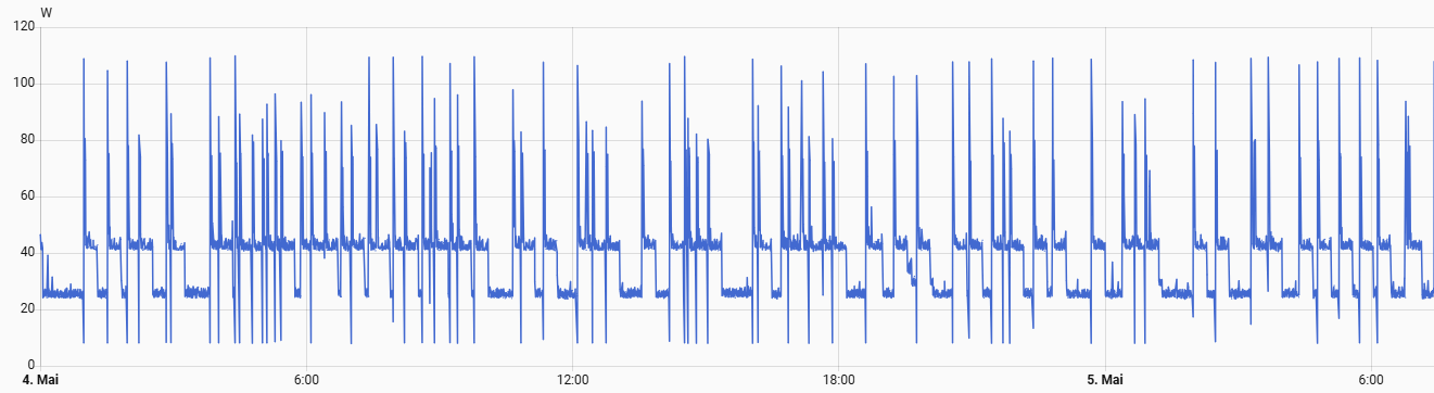

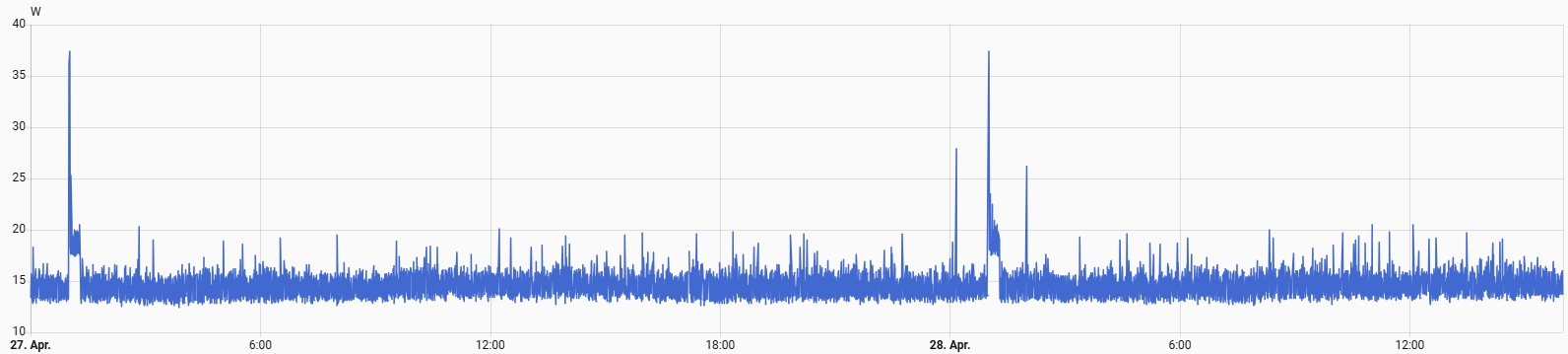

Ich kram den alten Thread mal raus, da es Änderungen gab: Das ist der ca. 15W idle-Stromverbrauch der letzten Tage von diesem Backupserver (seit dem 29. April 23W mit zusätzlicher 8W-USV). Wie man gut erkennen kann hat sich ein Problem (was ich schon länger hatte, vielleicht schon seit Anfang an🤔) verschlimmert: Der Server geht einfach aus (und startet dann direkt neu, weil ich das im Bios so eingestellt habe). Das aber mittlerweile nicht mehr alle paar Tage, sondern im 15-30min-Takt 😮aber immer noch unregelmäßig und ohne manuelles Eingreifen. Im Syslog ist einfach nichts zu sehen, es ist wie ein Ausschalten der Steckdose - einfach Strom weg, aus! Ich hatte schon einiges in Verdacht: RAM, siehe auch: mit RAM im DDR4_A1 oder DDR4_A2 startet der Rechner nicht auf Verdacht zum testen mal eben neuen DDR4 kaufen, ist mir gerade zu teuer Shelly Steckdose defekt oder irgendwo noch ein verstecktes Skript, was diese ausschaltet? nein, daran lag es nicht (obwohl ich so einen Fall auch schonmal hatte 😏) Netzteil lief ja bislang auch an anderen Systemen unauffällig, wurde an meinem "großen" Server nur aufgrund der mangelnden SATA Anschlussmöglichkeiten gegen ein BN341 getauscht neues BN341 gibt es nicht mehr, der Nachfolger PP13M wäre eine Option, aber auch nicht günstig für einen Test... HDDs eine machte etwas seltsame Geräusche beim Starten am Anfang dachte ich, es hätte was mit dem Spindown der Platten zu tun... Ich brauche allerdings den Platz, kann also nicht länger auf einzelne Platten verzichten und neue sind mir zum Probieren aktuell auch zu teuer Stromspareinstellungen via BIOS, ASPM-Helper, powertop alles hier (u.a. von mir) vielfach erprobte Einstellungen neue USV ist es durch die USV schlimmer geworden (wie??), oder lediglich durch das Bewegen des Servers (Wackelkontakt o.ä.) beim Anschließen? Board (was ich ja gebraucht günstig von einem Bekannten erstanden hatte, der einen zusätzlichen PCIeX4 benötigte und auf ein ATX-Board gewechselt ist - es lief also eigentlich bis zum Ausbau) Ich bin dann mal zum äußersten gegangen und habe meinen dienstlichen copilot gefragt 🫣 und war gespant, was er als mögliche Ursache angibt... Er hat relativ schnell als Mögliche Ursache den Speicherkanal A oder dessen Ansteuerung identifiziert und RAM, CPU, Netzteil, Bios ausgeschlossen. Am wahrscheinlichsten war ihm, dass ein RAM-relevanter PIN keinen sauberen Kontakt hat im Sockel 1700, oder das Mainboard generell (z.B. durch zu starkes Biegen bei Kühler/Ram Montage die Leiterbahnen) in Mitleidenschaft gezogen wurde. Er meinte sogar auf meinem Foto der Sockelpins entsprechende Hinweise gefunden zu haben... Nun gut, das Board ist gebraucht, ich hatte sowas bei meiner selbst gekauften Hardware bislang nie...(aber ich weiß, dass der Vorbesitzer nicht gerade viel Erfahrung im PC-Schrauben hat) Daher hab ich gestern ein B760M DS3H DDR4 für 85€ bestellt und es gerade eingebaut (alles inkl. BIOS-Einstellungen 1:1 übernommen und den zusätzlichen RAM eingebaut): Beide RAM-Riegel werden erkannt und das System läuft aktuell schon seit über 3 Stunden ohne Restart. Ich denke/hoffe, ich kann das Thema jetzt endlich abhaken. Fazit: plötzliches Ausschalten des Systems kann auch am Sockel 1700 (Pins verbogen/Kontaktfehler) liegen:

ich hab mir eine EATON 3P700UD geholt, die der 3S700D ja abgesehen von Gehäuse und Anschlussanzahl recht ähnlich sein soll. Wie sind die Werte bei Dir @cottec ? Ich hab mit den 6W zusätzlichem Verbrauch gerechnet, die ich woanders zur Eaton ellipse eco gelesen habe (die 3P700 soll ja deren Nachfolger sein). Doch leider scheint das (noch) nicht zu stimmen: Der Verbrauch des Servers (gemessen mit Shelly PlugS) ist hochgegangen von im Mittel 14W (ohne USV) auf 24W (mit USV) [die Lastspitzen durch reboots mal außen vor gelassen], also macht die USV ca. 10W aus. Man soll ja erst 24h abwarten, die die USV noch lädt bzw. Tests durchführt(?), aber sie kam mit 90% Ladezustand an und hat bereits seit Stunden 100%. Ich bin skeptisch ob der Verbrauch morgen noch runtergeht... ....vielleicht hätte ich doch lieber die cyberpower nehmen sollen, aber die ist aktuell nicht überall erhältlich. P.S.: nein, der Verbrauch ist nicht wirklich gefallen zu gestern. Ich habe die USV heute mal eine Zeit lang ohne alles am Shelly Plug betrieben, s.u.: Verbrauch 8W (mit 100% Battery Charge ohne angeschlossene Last)

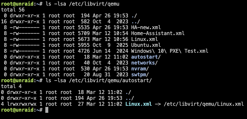

Stromausfall, danach werden nicht mehr alle VMs angezeigt

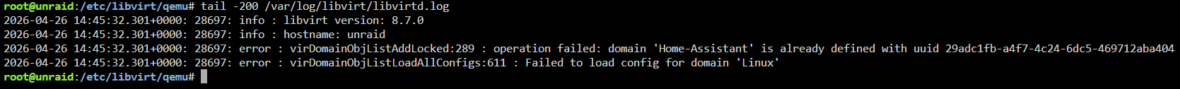

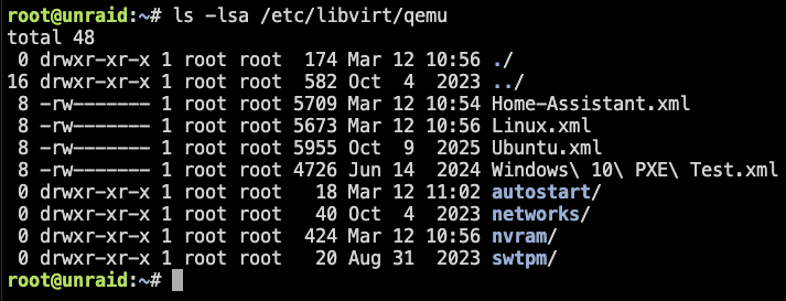

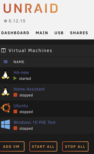

ok, es war natürlich mein eigener Fehler: durch das Rumspielen (in dem anderen Thread) mit den XMLs und versuchen die vergrößerte qcow2 wieder mit der ursprünglichen Home-Assistant.xml ans laufen zu bringen, hatte ich zwischenzeitlich testweise auch die UUID der neuen lauffähigen Linux.xml in die Home-Assitant.xml kopiert. Damit lief diese aber auch nicht (wahrscheinlich nur nicht, weil ich den Dienst zwischendurch nicht neu gestartet hatte) und ab da hatte ich Homeassistant einfach über die Linux.xml genutzt, weil "läuft ja". Bis jetzt (Stromausfall) hatte ich den Dienst auch noch nicht neu gestartet.... Dass das keine gute Idee war, hab ich jetzt gefunden: Zwei Dateien mit gleicher UUID? Dann wird die zweite domain beim Dienst-Start nicht "defined". Das wird der Grund gewesen sein, warum meine "Linux.xml" nicht in der GUI (bzw. im ganzen Libvirt) auftaucht. Wieder was gelernt.
So, ich hab mittlerweile wieder eine neue Konfig erstellt "HA-new" mit wieder den gleichen Einstellungen wie die anderen beiden ("Home-Assistant" und "Linux"), alle drei zeigen auf /mnt/user/domains/Home-Assistant/haos_ova-11.2.qcow2 und HA läuft wie erwartet wieder: Aber warum er die "Linux.xml" (Datei ist lesbar) nicht berücksichtigt ist mir immer noch ein Rätsel.... (ja, ich weiß, Autostart muss ich noch anpassen)
Hi, ich hatte heute nachmittag einen Stromausfall zu hause, anschließend Server wieder hochgefahren, aber meine HA-VM läuft nicht, mal nachgeschaut: da fehlt eine: die VM "linux", die ich vor kurzem erstellt hatte, weil nach dem Vergrößern des Images die Konfiguration von "Home-Assistant" ja nicht mehr starten wollte, siehe https://forums.unraid.net/topic/197708-ha-vm-speicherbelegung-identifizieren-bzw-qcow2-vm-vergr%C3%B6%C3%9Fern auf dem gemounteten Image liegt sie noch, aber wieso wird sie in der Gui nicht angezeigt (und nicht automatisch gestartet)? Kann es ein Problem sein, dass "Home-Assistant" und "Linux" beide auf das selbe image zeigen? Der Autostart bei "Home-Assistant" war raus und bei "Linux" eben eingeschaltet, aber das findet er ja scheinbar nicht mehr.... Image korrupt? (ja, es ist ein redundanter Pool mit standardmäßigem btrfs)
