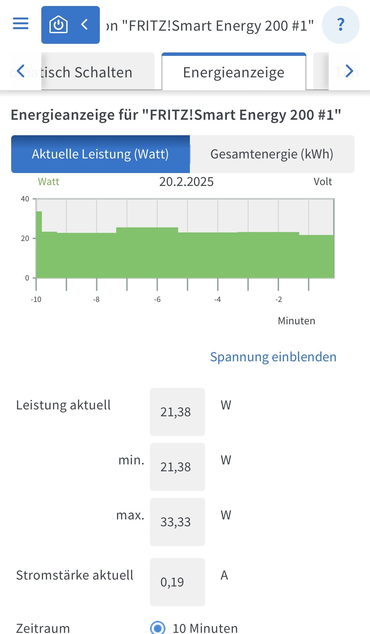

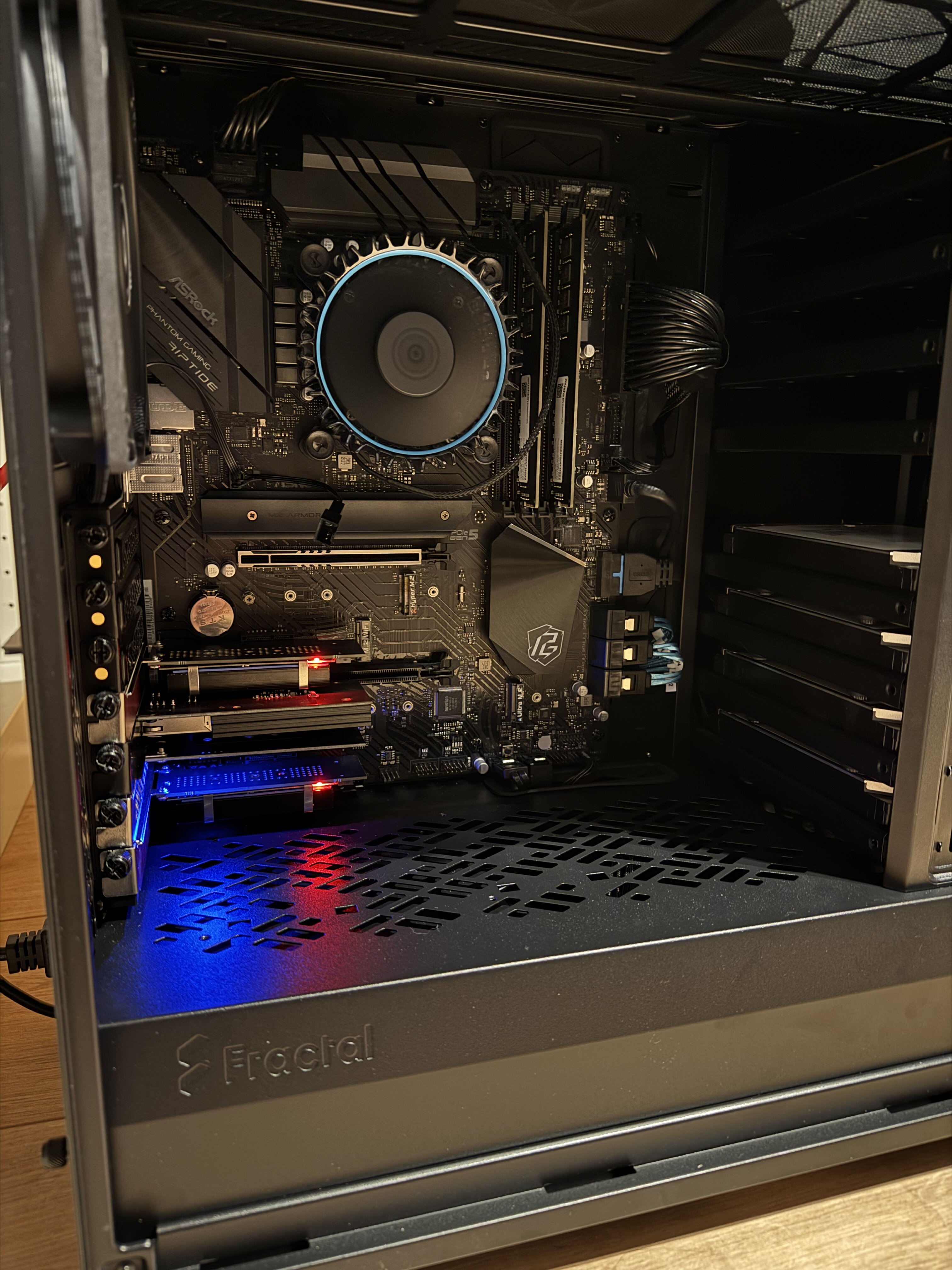

So, mittlerweile habe ich die Laufwerke meines alten ITX-Server (China Board mit JMB585) umgebaut und gleich erweitert und wollte euch nach dem 22h disk-clear der neuen Array-Platten einen Zwischenstand des Idle Zustands geben: Aktuell verbaut: Asrock z690 PG Riptide, Bios 20.02 vom 04.10.2024 INTEL 12100 mit Boxed Lüfter 2x 16GB Mushkin Essential 3200 1,2V Fractal Design Meshify 2 mit 4 Arctic P14 PWM PST als Case-FANs am Mainboard, geregelt auf silence-mode, ca. 500 RPM +/- BeQuiet BN341 (+2x zusätzliche Stromkabel mit 4x SATA: CS-6740) 5x Toshiba MG09 18TB (4+1) 4TB MX500 SATA 2x Crucial P3 1TB NVMe auf je PCIeX1 Adapterkarte mit roter LED 1x Patriot Viper 2TB NVMe auf PCIeX1 Adapterkarte mit blauer LED Fenvi 10G RJ45 NIC AQC113C (zur Vollständigkeit: hier in der idle Messung ohne Kabel, aber sollte kaum was ausmachen, das ptp-Gegenüber war eh aus) 2,5GE RTL8125 onboard mit aktivem Link Erweiterungsmöglichkeiten: - 2x SATA - 2x M.2 (Chipset) - 1x M.2 (CPU) - PCIe X16 (CPU) - das Gehäuse hat noch unendlich Platz für diverse Laufwerke - evtl. wandert die Patriot NVMe aufs Board und es kommt irgendwann noch ein ASM1166 rein, mal sehen... Fazit: - mehr Power - mehr Laufwerke (2 HDD + 1 NVMe sind hinzugekommen) - mehr Erweiterungsoptionen (siehe oben) - endlich 10G - bei ca. identischem Idle-Verbrauch von 20-22W

Uih 42W 😳 Das ist ja mehr als mein Startwert vor allen Änderungen. Welches bios hast du drauf? Womit misst du und was für ein Netzteil nutzt du? Edit zum Vergleich: ich habe gestern abend meine Platten aus dem alten in diesen neuen umgebaut und er führt gerade ein "disk Clear" auf zwei neuen Platten aus. Dabei verbraucht die Kiste (+ 3 HDD im Spindown + 1 SATA-SSD + 3 NVMe auf PCIe X1 Adaptern mit LED + 20 docker + 1 VM + 10GE idle, BN341, FritzDect200) aktuell 40W-45W
