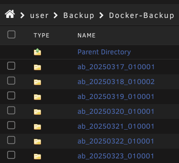

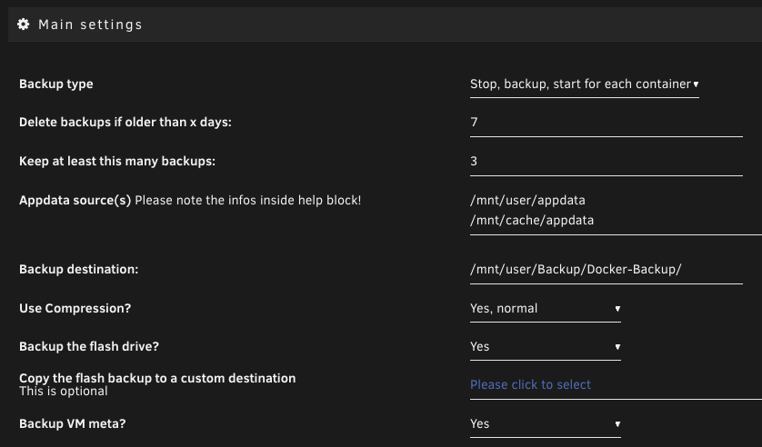

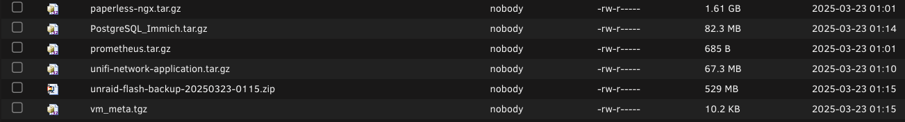

  16. ich nutze es, hier meine Main-Einstellungen: und ja, es erzeugt ZIP Dateien, auch vom Stick, wenn man möchte: pro Ordner dann alle einzelnen Zip Dateien: Ich denke, das wird das quasi gleiche Archiv sein, was man auch unraid connect runterladen kann, nachdem man dorthin mit internen tools seine Config hochlädt... es ist ein Abbild des kompletten Sticks, außer dem Ordner previous.
