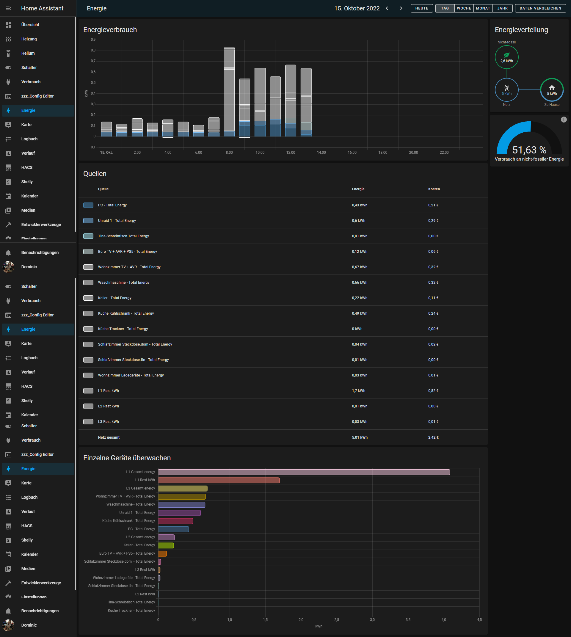

Dafür gibts ne Integration, die dir sogar Tageszähler anlegt. https://github.com/bramstroker/homeassistant-powercalc addiert dir Verbräuche und Energie. (Wird entweder manuell oder über HACS geladen). Ich habe es umständlich sogar so weit geschafft, dass ich die Differenz aus meinem Gesamtverbrauch und den Einzelverbäuchen im Energy-Dashboard anzeigen kann.

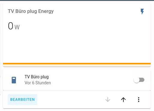

jop, sogar relativ easy. Der Grapf ist Mini Graph Card von HACS. Alternativ vielleicht auch ApexCharts Card. type: vertical-stack cards: - type: custom:mini-graph-card entities: - sensor.tz3000_gjnozsaz_ts011f_electricalmeasurement hours_to_show: 24 points_per_hour: 4 - type: entities entities: - entity: switch.tz3000_gjnozsaz_ts011f_switch secondary_info: last-changed state_color: true

Dann kannst du auch einen Vertikale-Stapelkarte testen: Wofür nutzt du diese Helfer? Ich bin mich gerade ein wenig am reinfuchsen und habe das nocht nicht alles verstanden.

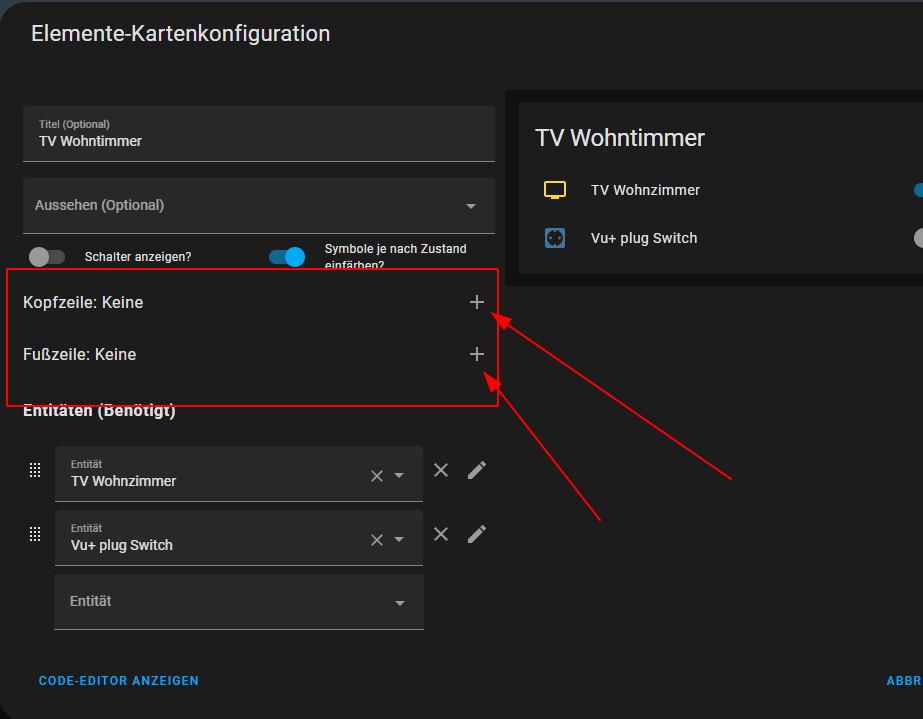

Probier mal die Kopf/Fußzeile Oder eine Vertikal gestapelte Karte vorher auswählen und dann Verbauchsgraph und Schalter einfügen.
