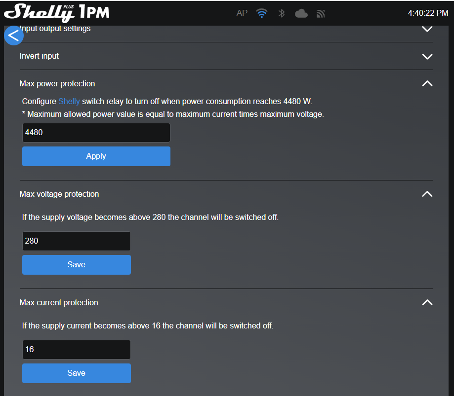

Rein vom Thema her und NUR auf die Absicherung bezogen: -Herd darf man einzeln absichern, da kein Drehstromverbaucher. -Wärmepumpe nicht, da Drehstrom/400V Verbraucher. Hierzu Geistern viele Meinungen und Halbwissen durch die Köpfe der Fachkräfte. Hatten das Thema aber Zufällig letzte Woche noch in der Firma. Da du aber "nur" Schaltest und nicht Sicherheitsrelevant "Trennst", trifft dies "Sicherheitstechnisch" erstmal nicht auf dich zu. Daher: Du dürftest und könntest es so aufbauen. Ob die Shellys die Wärmepumpe vertragen, ist eine anderes Thema: 16A != 3600W Deine Absicherung ist dazu auch noch eine 20A Sicherungsautomat, was erst einmal mindestens 4600W möglich machen. Ich würde hier vielleicht eher zu einer anderen Methodik zurück greifen. Z.B. Wandlermessung. Das geht leider nicht, weil am Schaltglied gemessen wird. Ich würde hier recht genau Prüfen, was du genau für Lasten über das Shelly laufen lassen willst. Der "reine" Messfall ist wohl kaum tragisch für das Gerät, da wenn das Schaltglied einmal geschlossen ist, das ganze kaum ein Problem darstellen sollte. Zumindest solange nicht mehr als 3600W "geschaltet" werden. Bei mir hat der Shelly bei 4120W mal abgeschalten, obwohl die "Protection" erst später greift:
