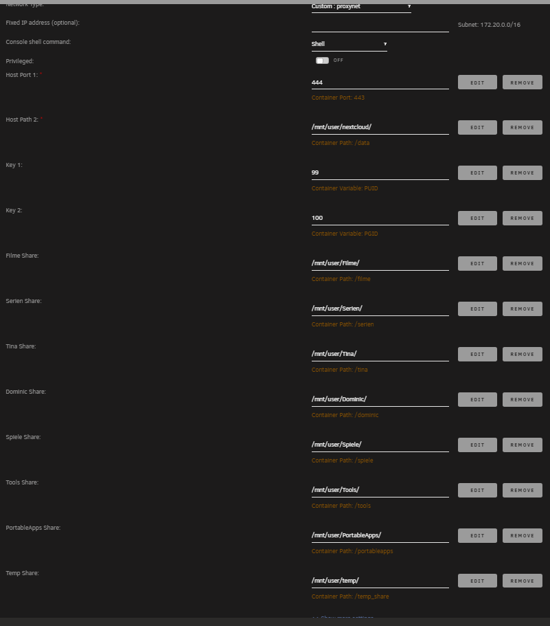

  2. Ich hatte "extene Speicher" bisher so interpretiert um Speicher wie ext. HDDs, Cloud-Dienste, Netzlaufwerke, etc einzubinden. Daher vermute ich, dass dann zb die integration mit den "Gelöschten Dateien", wiederherstellungen, etc auf diesen Zielen nicht funktioniert. Wie gesagt, habe es nicht getestet eher eine interpretation. Diese "Funktionen" werden jedoch in meiner NC regelmäßig genutzt. /appdata/nextcloud/ -> /data ist ja das default mapping ich könnte jetzt hingehen und folgendes mappen: /mnt/user/nextcloud-daten/user1 -> /data/user1 /mnt/user/nextcloud-daten/user2 -> /data/user2 ... Das wäre dann ja ein "mapping im mapping" im Container Template, oder? Mir wurde mal davon abgeraten.

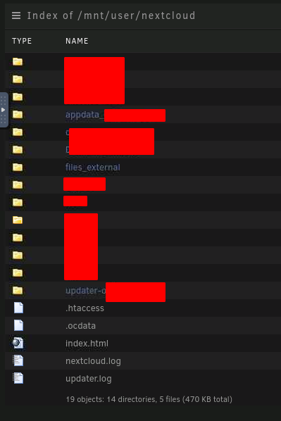

  4. Mal abgesehen wom UAD Spinup, den ich nach wie vor nicht in den Griff bekommen habe, oder nachvollziehen kann. Nextcloud trigger so oder so recht oft einen Spinup der Platte im Array, auf dem /data liegt. Dort liegen neben den Daten der User aus der NC auch einige andere Dinge: (User Ordner wurden rot unkenntlich gemacht) Ich denke dinge die wie index.html, *.log, etc können für weitere Spinups verantwortlich sein. Gibt es hier nen Lösungsansatz das nocheinmal von einander zu Trennen? Also die User Files auf dem Array zu belassen und den Rest auf den Cache? Normalerweise sollte dafür doch "Appdata" da sein, oder nicht?

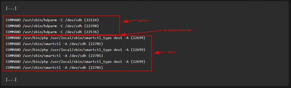

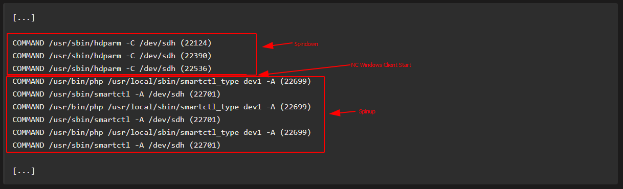

  22. So, habe nun endlich mal Zeit gefunden. Habe dein Pakete installiert und getestet. -Alle Array Platten Spinup (ist bei mir default) -UAD Platte (sdh) in den Spindown geschickt Dann habe ich mehrere male das WEbUI von Nextcloud aufgerufen und verschiedene Bereiche besucht. Kein Problem, Platte (UAD sdh) blieb im Spindown. Habe zu guter letzt den NC Windows Client bei mir am PC gestartet und aufeinmal ging die UAD in den Spinup. Zum testen nochmal den NC Win Client geschlossen, UAD in den Spindown... danach NC Win Client gestartet und ne Sekunde, nachdem dieser sich verbunden hat ist die UAD angedreht. [...] COMMAND /usr/sbin/hdparm -C /dev/sdh (22124) COMMAND /usr/sbin/hdparm -C /dev/sdh (22390) COMMAND /usr/sbin/hdparm -C /dev/sdh (22536) COMMAND /usr/bin/php /usr/local/sbin/smartctl_type dev1 -A (22699) COMMAND /usr/sbin/smartctl -A /dev/sdh (22701) COMMAND /usr/bin/php /usr/local/sbin/smartctl_type dev1 -A (22699) COMMAND /usr/sbin/smartctl -A /dev/sdh (22701) COMMAND /usr/bin/php /usr/local/sbin/smartctl_type dev1 -A (22699) COMMAND /usr/sbin/smartctl -A /dev/sdh (22701) [...] Klingt irgendwie kaum nachvollziehbar, oder?
