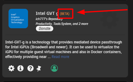

[Plugin] Intel-GVT-g
Don't get me wrong, but perhaps users should use their eyes and read... enough off-topic. On the other side, maybe this is a good feature request.
i think this say everything: ich777 is doing his best, to help every one who's using his plugin and is hard working for a stable release

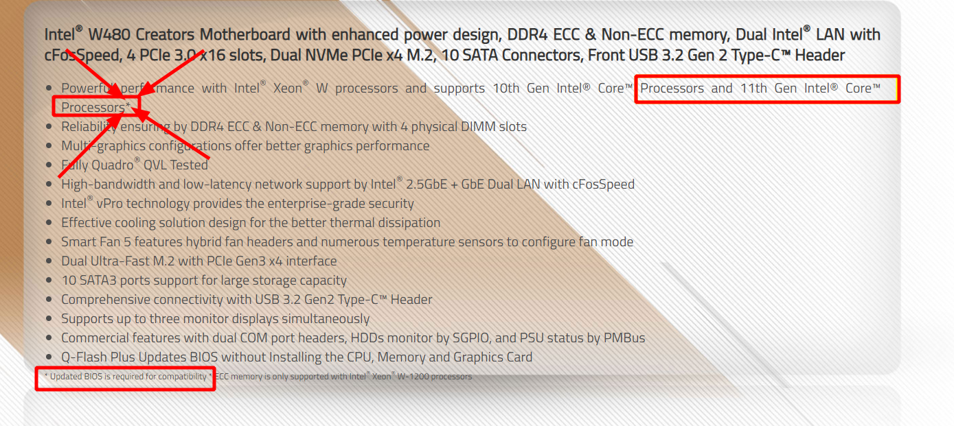

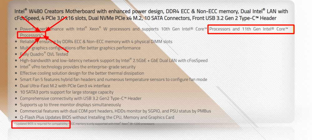

Kompatibilität zu Intel Gen 11 Prozessoren
- Kompatibilität zu Intel Gen 11 Prozessoren
Mal abgesehen von nem BIOS reset, auch schon n BIOS Update gemacht? Du hast ja ne sehr neue CPU... Im Handbuch sind die Codes auch nicht aufgeführt... https://www.google.com/url?sa=t&source=web&rct=j&url=https://download.gigabyte.com/FileList/Manual/mb_manual_w480-vision-w_1001_e.pdf&ved=2ahUKEwjTpNHe_8XwAhVS26QKHVIhChUQFjACegQIBRAC&usg=AOvVaw2iC9Y_6n_MZAmlCZt6xMsQ- Kompatibilität zu Intel Gen 11 Prozessoren
Hast du n Beeper oder LEDs am Baord? Mit denen und mithilfe des Handbuches hast du vielleicht die Möglichkeit einen Fehler-Code zu bekommen.- Unassigned Devices - Managing Disk Drives and Remote Shares Outside of The Unraid Array
You mean i run a scipt where i mount, call an own backup script from inside this script, and then umount? - Kompatibilität zu Intel Gen 11 Prozessoren
