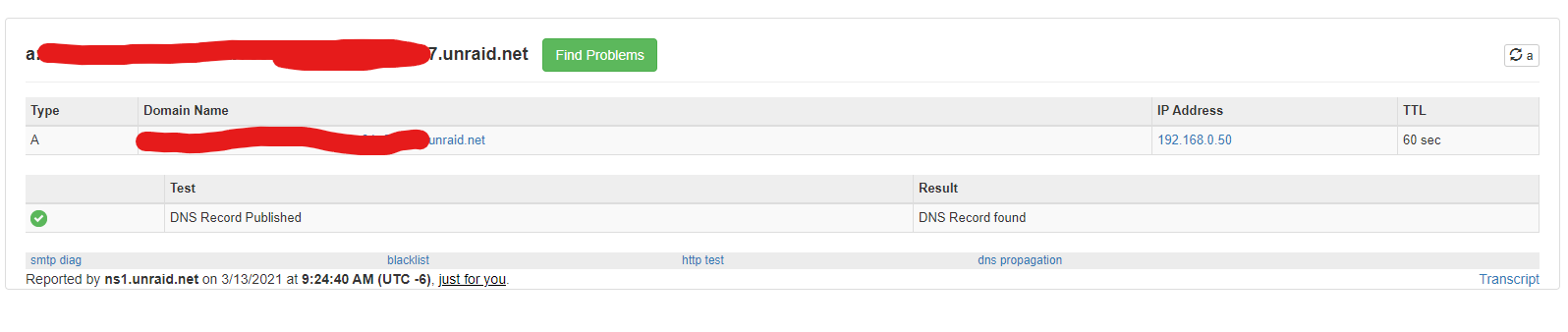

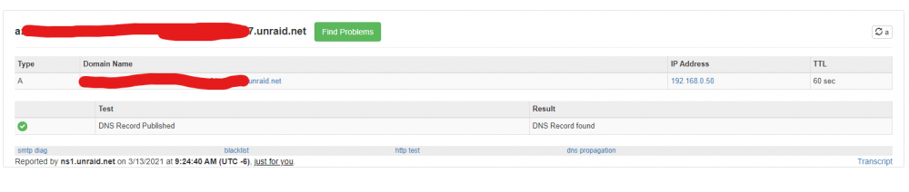

@mgutt danke für deine hilfe, habe es hinbekommen @jj1987 ich habe tatsächlich Pi-Hole laufen, in Kombination mit Unbound. Unbound hat auch nen DNS Rebindschutz, hier musste ich erst "unraid.net" als "private-domain" einpflegen, danach ging es.

Domain xyz.unraid.net wird weder lokal von meinem PC, noch aus dem Internet (vom Handy aus dem o2 Netz) aufgelöst.

Moin, hat jemand schon "My Servers" in Kombination mit einer Fritzbox zum laufen gebracht? Ich hänge immer noch im Schritt fest, in dem man das Zertifikat erstellt, leider bekomme ich immer diese Meldung: In den DNS-Rebind-Schutz Einstellungen habe ich schon "unraid.net" eingefügt, dennoch komme ich nicht über den Schritt hinaus. Übersehe ich was? LÖSUNG:

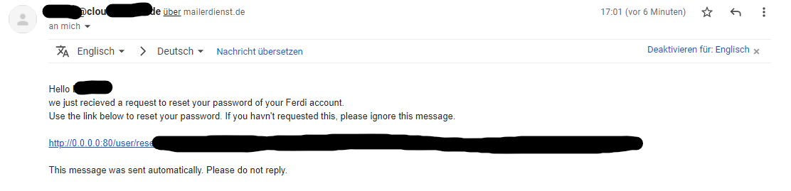

in my case mariadb works fine with ferdi-server. but i got a problem with the "Reset your password": i filled EXTERNAL_DOMAIN from template.
