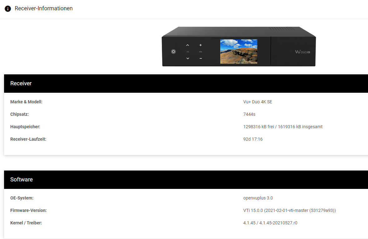

ich schaue ja auch LiveTV im Wohnzimmer an meiner VU weil die neben dem TV den mit Abstand besten Deinterlacer hat (außer der TV direkt, nur da ist das UI ...), Kodi ist da auch ganz weit vorne (an den Shield TV's außer HLG), Plex, Emby und co "lahme Krücken" im Vergleich ... dafür aber für remote wunderbar ... ist ja immer persönliche Erfahrung usw die da rein spielt und wie es genutzt wird.

PS: VU Uno 4k Se bei mir btw. :P

und gute Wahl ;)
VU ist schon ein klasse Teil. Theoretisch, was natürlich keiner macht und was ich nie getestet habe, kann man sogar eine HDPlus Karte in die VU stecken und dann den normalen TV für HDTV anschliessen, und in einem anderen Raum an einem Fernsehr dann einen Kodi Client so konfigurieren das er via dem Enigma PVR Addon in der lage ist auch HDTV wiederzugeben (inkl. EPG etc.) von der VU. Hab mir sagen lassen das würde recht gut funktionieren. :-)
Tut es auch. Ich habe auch einen VU, auch wenn ich fast keine "normales" Fernsehen mehr schaue.
