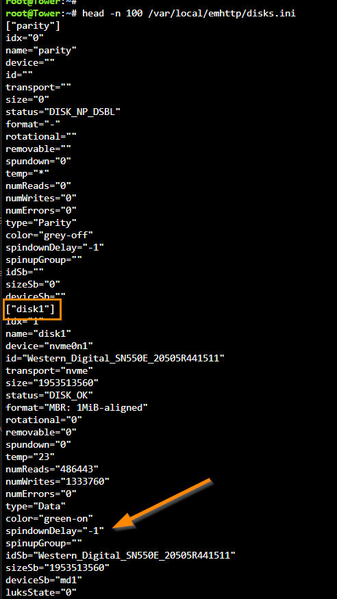

Ich habe etwas gefunden:
/var/local/emhttp/disks.ini
Das ist die Stelle:
Ich habe es dann so versucht:
line_number=$(grep -nF -A40 '["disk1"]' /var/local/emhttp/disks.ini | grep -m1 spindownDelay | cut -d '-' -f 1)
sed -i $line_number's/.*/spindownDelay="0"/' /var/local/emhttp/disks.ini
Allerdings korrigiert Unraid die Datei innerhalb von Sekunden wieder 🤪

  • CronJob für Script, aller 14 Minuten
Dec  5 10:19:24 HOMESERVER  emhttpd: spinning up /dev/sdd
Dec  5 10:19:26 HOMESERVER  emhttpd: read SMART /dev/sdd
Dec  5 10:28:54 HOMESERVER  emhttpd: cmd: /usr/local/emhttp/plugins/user.scripts/showLog.php _HDD_aktivitaet
Dec  5 10:34:25 HOMESERVER  emhttpd: spinning down /dev/sdd
Leider auch kein Erfolg.
Check ich nicht. Erhöht sich durch das zufällige Lesen denn nicht der Lesezähler? Stell mal auf minütlich und prüfe mal den Counter im Dashboard, ob der Wert ansteigt.
