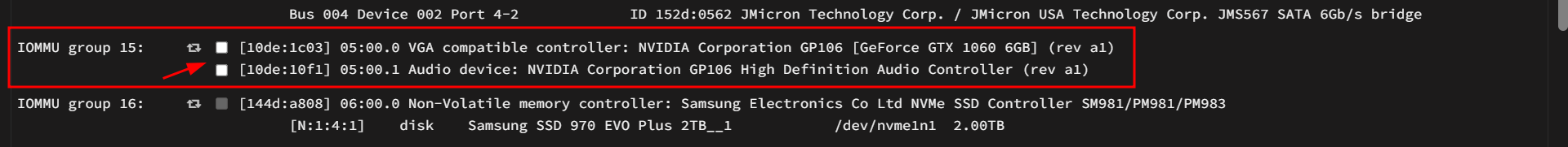

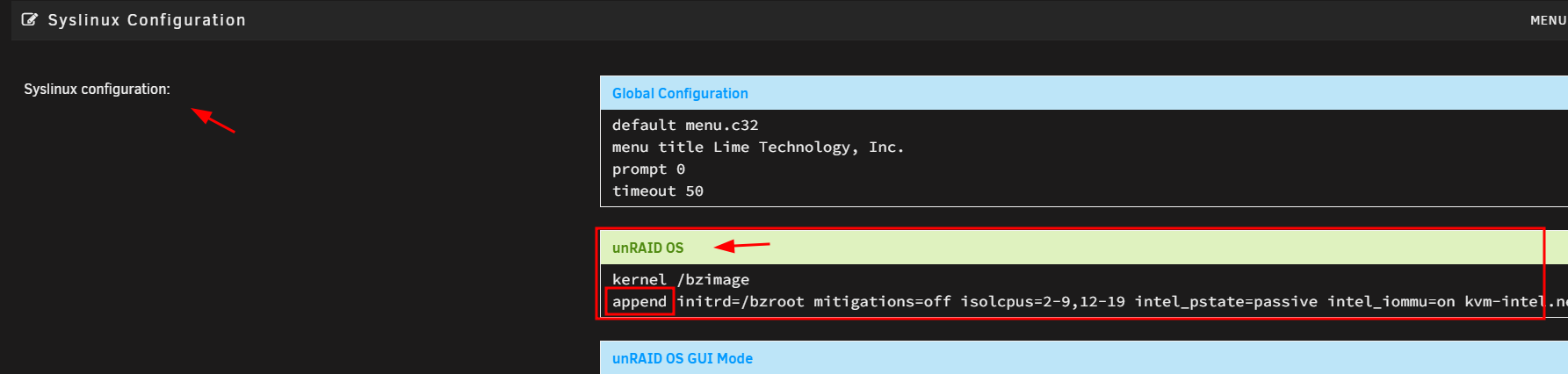

Beispiel wie du versuchen kannst ohne die interne iGPU zu booten und dabei gleichzeitig die dGPU zu isolieren
geh in den Main Tab und klick auf flash
hinter append gibst du Startparameter mit
Beispiel, die vfio-pci.ids=.... sind die Gerätenamen (gegen deine Nvidia id's ersetzen) wo du isolieren willst um Sie später an deine VM durchreichen zu können,
video=efifb:off könnte helfen um Unraid headless zu starten ohne eine GPU nutzen zu müssen, siehe dann beispielsweise so aus
kernel /bzimage
append initrd=/bzroot vfio-pci.ids=10de:0e0f,10de:128b video=efifb:off
und ich komme nochmal zu meinem ersten Kommentar retour, AMD Systeme und passthrough sind (leider) oft kritisch, daher der Aufwand ... sorry.

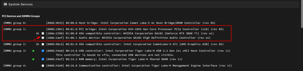

Grundlage was sein muss ist ja oben erklärt, die Karte muss frei sein für passthrough, solange dies nicht gegeben ist hängt alles weitere dahinter.
Beispiel
dann gehen die auch per passthrough durch ... vorher brauchst du auch gar nichts weiter testen usw ... das wäre Schritt 1 wenn das Ziel eine VM ist mit GPU passthrough

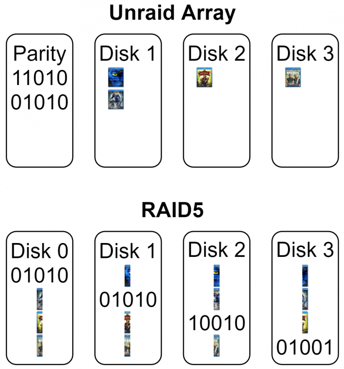

25 minutes ago, XTC said:
Aber die parity geht auch verloren? Oder habe ich einen Denkfehler?
Die Parity sichert in deiner Konstellation den Ausfall von Disk1 oder Disk2 ab, ist aber selbst nie als Speicherplatz nutzbar. Die Parity besitzt kein Dateisystem und enthält nur die Quersummen aus Disk1 und Disk.
Edited by cz13
Wobei ich meine auch erwähnen zu müssen: auch bei Raid5 oder Raid6 fällt die Kapazität der gewählten Parität weg.
Deshalb schreibe/rede ich gerne von Nutzkapazität. Das ist das, was letztendlich für Dateisystem und Nutzerdateien übrig bleibt.
Beim Raid5 mit 10 Festplatten hat man auch nur die Nutzkapazität von 9 dieser Festplatten.
Beim Raid6 mit 10 Festplatten hat man auch nur die Nutzkapazität von 8 dieser Festplatten.
