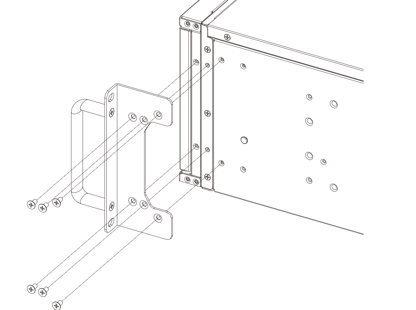

Kennt sich Jemand mit 19 Zoll Racks und den Cases dazu aus? Ich dachte, dass 19 Zoll in der Breite genormt ist und somit alle gleich breit sein müssen. Dennoch finde ich unterschiedlich breite Cases, die auch als 19 Zoll aufgelistet werden (Bsp siehe unten). Sind teils aber nur 440 mm oder weniger anstatt der 482,6 mm breit. Genau das Gehäuse aus dem Screenshot habe ich nun vermutlich unter falscher Annahme der 19 Zoll gekauft und befürchte, dass es nicht in ein 19 Zoll Rack passen wird. Der Hersteller meinte, auf meine Anfrage, dass es passt, allerdings sieht es im Screenshot des Herstellers eher so aus, als ob die Schienen nach innen versetzt wurden (Markiert in Screenshot 2). Sprich, passt dann ja eigentlich nicht und ist getrickst, oder übersehe ich was?
Edited by Mor9oth
19Zoll Racks und Einbauten ist an bestimmten Stellen genormt.
Aber die Gehäusebreite ist es nicht. Hauptsache es paßt in die Befestigungslöcher (ist also nicht breiter).
https://de.wikipedia.org/wiki/Rack
"eine Frontplatten-Breite von genau 48,26 Zentimetern (≙ 19″) aufweisen"
Es gibt auch ziemlich kleine Router oder Switche, die man mit großen Winkeln 19Zoll kompatibel machen kann.
Das RM44 wird auch erst durch Montage/Vorhandensein der seitlichen Haltebleche 19Zoll kompatibel.
Edited by DataCollector
Anleitungsbild zugefügt
Oh cool! Vielen Dank! 🙏
Dann muss ich es ja nicht zwingend retournieren und kann die Tage mit dem Aufbau beginnen. Habe neben dem RM44 nun auch das 4U-4129L bestellt und muss dann halt abwägen welches in behalte.
Das Rm44 ist vom internen Aufbau her eher für PCIe Steckkarten ausgelegt. Solltest Du da viele Festplatten rein puzzeln wollen wird es ziemliche Bastelei.

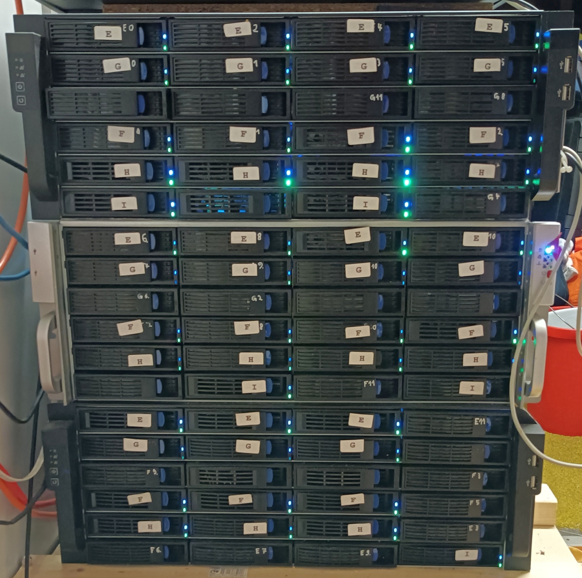

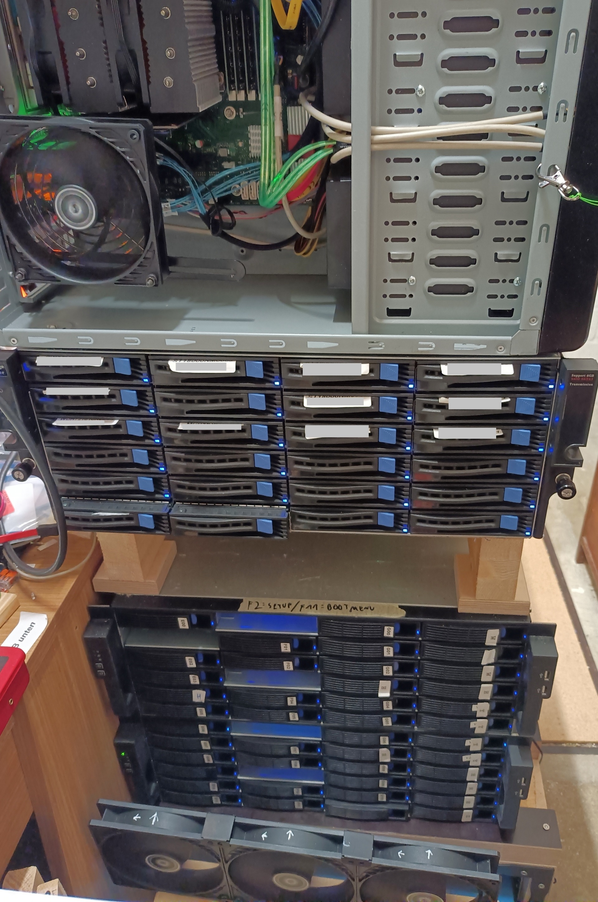

Meine 6 Stück  19Zoll Gehäuse von Inter-Tech sind 1 Reserve (steht in der Ecke für die ansonsten nicht mehr lieferbaren Backplanes) und die restlichen 5 sind in 2 Windows-Systemen verbaut.
System 1 TESSA MAIN Windows 10:
2x Inter-Tech 4U-4324L zusammen geschraubt (mit einigen stabilen Scharnieren, damit man es aufklappen und an die untere Ebene gelangen kann). Da dort die neueren und größeren Festplatten rein kommen, braucht es auch nur 2x 4HE (51 x3,5inch Festplattenplatz + SSDs).
- In der oberen Ebene sind SAS-Expander, max. 24x Front 3,5inch, 3x Heck 3,5inch und max 8x 2,5inch Platz.
- In der unteren Ebene sind Mainboard, PSU, PCIE-Steckkarten, SAS Expander und die max. Front 3,5inch.
 (auf dem Bild sieht man das System ganz unten. Darauf steht mit Abstand durch Holzblöcke UR-Tessa (mein Unraid 1st System) und darauf steht UR-Shipon (mein Unraid 2nd System).
(Schön erkennbar sind die 3 Stück 12cm Lüfter, die ich unten/außen davor gestellt habe als Notmaßnahme, weil die internen Lüfter wohl nach Jahren im Sommer nicht mehr den nötigen Luftzug schaffen.
Da aktuell die Unraid Testsysteme drauf stehen komme ich unten zur Reparatur aktuell nicht dran. 😁)
System 2 TESSA BACKUP Windows 10:
2x Inter-Tech 4U-4324L und dazwischen ein Inter-Tech 4U-4424 (weil die anderen nicht mehr lieferbar waren) zusammen geschraubt (ebenfalls mit einigen stabilen Scharnieren, damit man es aufklappen und an die unteren Ebenen gelangen kann).
Da dort die alten un dkleineren Festplatten rein kommen, brauchte es vor einiger Zeit die Erweiterung um die Mittlere Ebene. Vorher bestand es auch nur aus 2x 4HE. Jetzt kann es zusammen 75 x 3m5inch Festplatten und einige SSDs aufnehmen.
- In der mittleren Ebene sind Mainboard, PSU, PCIe-Steckkarten, SAS Expander und die max. 24x Front 3,5inch.
- In der unteren Ebene sind SAS-Expander, max. 24 Front 3,5inch.
Aber da das alles Windowssysteme sind, gehört das hier wohl nicht hin.
Wenn Du eweitere Details haben willst kannst Du mich direkt anschreiben, dann kann ich gerne Bilder senden, die ich mal während der jeweiligen Umbauten im Laufe der Jahre gemacht hatte.

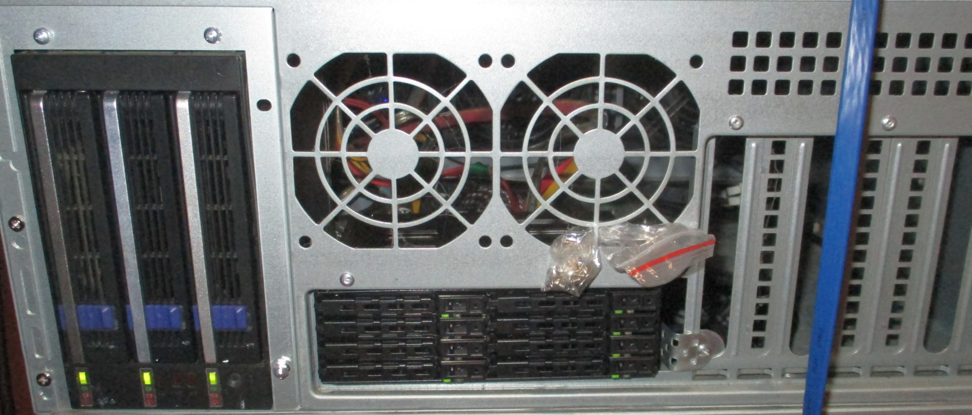

14 hours ago, Mor9oth said:
Kennst du oder nutzt du für deine Inter-Tech Cases gute HDD zu 2,5 SSD-Einbaurahmen?
Da mir meine 3,5inch Hotswap in beiden Win-Systemen zu wichtig für 3,5inch Festplatten sind, habe ich irgendwann 2020/2021 bei beiden Win-Systemen im Heck je ein Fantec MR-SA1082 eingebaut.
So kann ich zusätzlich bis zu 8x 7mm 2,5inch unter bringen. Funktioniert super für solche SSDs.
Im Bild das schwarze Viereck in der Mitte unten.
