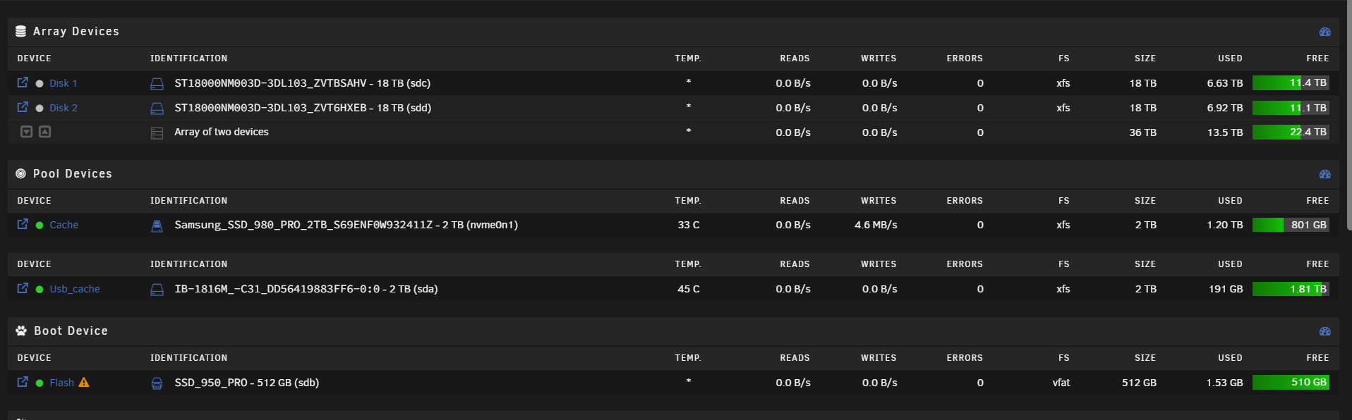

Ursachen, läuft parallel ein Parity Check ? wie sind die disks angebunden ? bitte mal einen screen hiervon > Main Tab

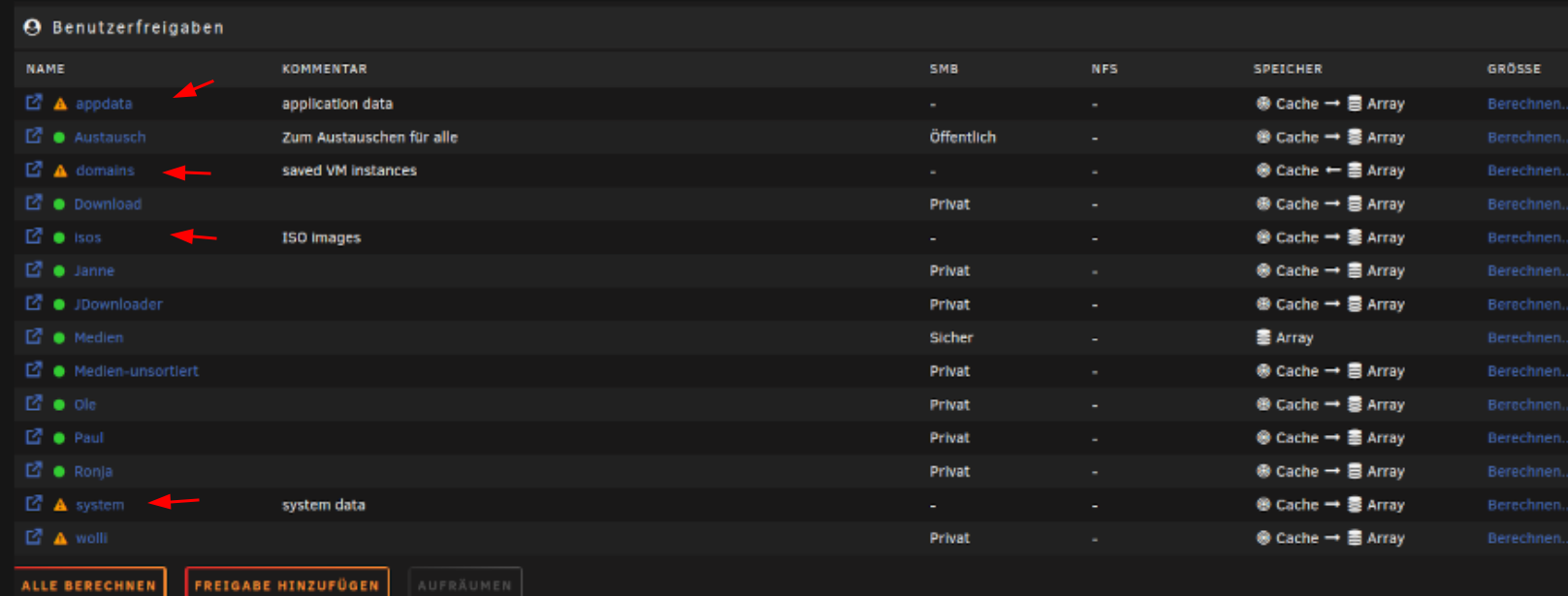

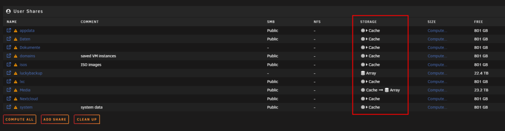

und hier von auch noch, Shares Tab
dies nur zum Verständnis was du alles moven willst ;)
laufen nicht parallel, hatte ich extra unterbrochen.

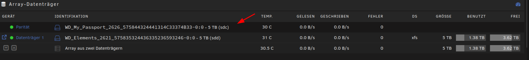

ok ... Fragen
1/ ist das eine USB Platte ? My Passport ...
2/ hast du dich mal zum Thema "welche Shares sollten besser auf cache only (secondary none) stehen" eingelesen
/appdata - deine persistent Docker Daten, können / werden nur bei "not in use" moved ... also immer nur teilweise ... Spinups garantiert ;)
/ldomains - deine VM's sofern vorhanden .... VM sehr eingebremst, Spinups garantiert ;)
/isos - wenn du sauber die ISO nach VM Erstellung wieder entfernst, egal, aber die paar GB ... würde ich auch nicht ...
/system - speziell /system/docker/ ... das Docker Image / directory ... ca. 1 Mrd. Daten (directory) und Chaos auf den Array Platten beim Schreiben, Spinups ...
naja, du weißt jetzt sicher was ich meine ;)
zu 1/ wenn USB ... sorry, aber das brauchen wir wahrscheinlich nicht debuggen, ist halt einfach wie Auto fahren mit gezogener Handbremse ... abgesehen von den Wahrscheinlichkeiten dass das Array auch gerne mal komplett aufgibt wenn USB disconnected.
zu 2/ siehe vor allem /appdata und /system/docker ... das sind "Killer" in so einem Fall ... wenn dann noch USB in der Kette ist ... Volltreffer ;)

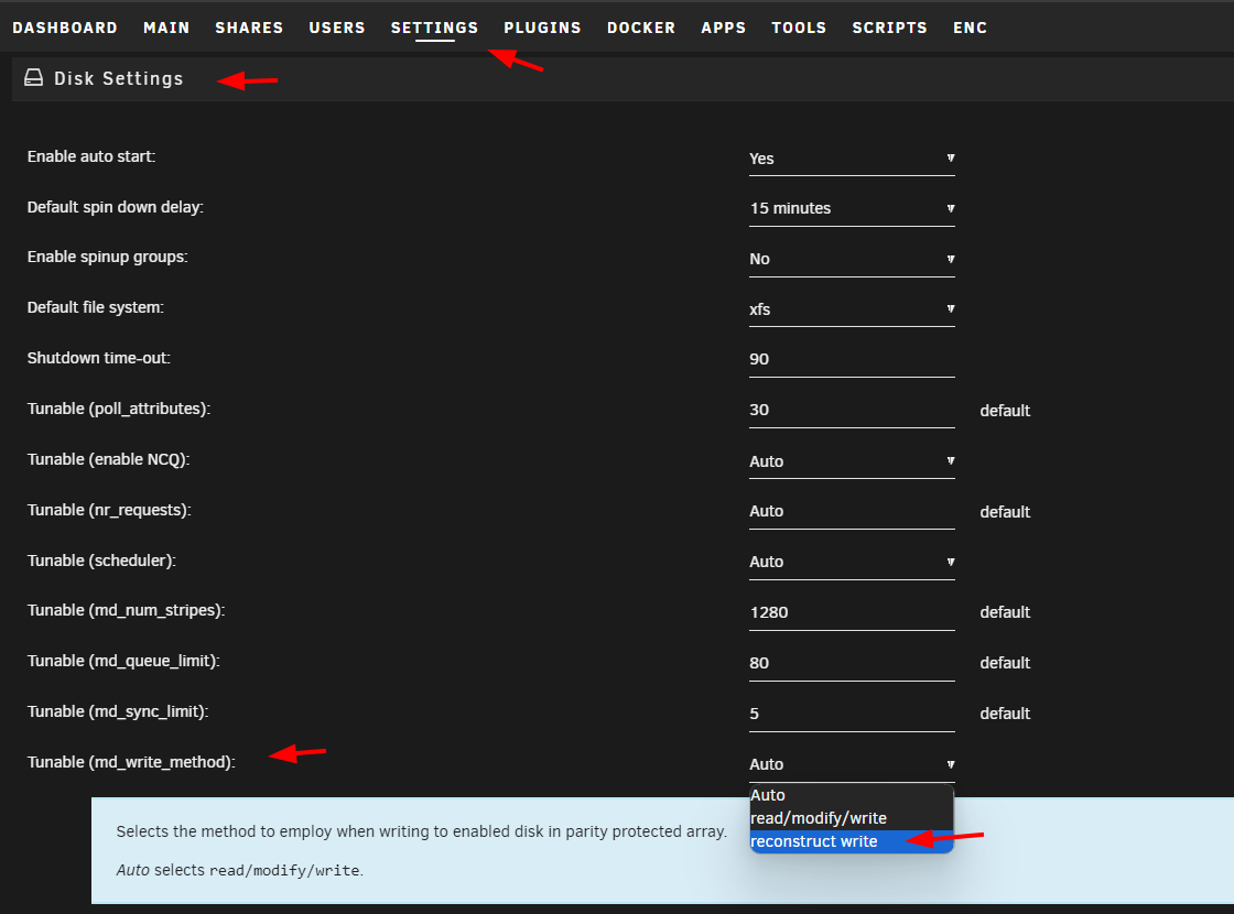

um das in Summe zu beschleunigen kannst du mal folgendes versuchen
wobei dies bei einem 1+1 setup (raid 1) eigentlich nichts ausmachen sollte (leider).
Yup, ich weiß, aber es geht eben um kleines System für zuhause, nix großes
Erwischt. Hatte was herumgespielt und vergessen es wieder zurückzusetzen. Jetzt kann ich bei mind. 10 MB/s zusehen wie der Cache sich leert 🙂 Damit bin ich doch schon voll zufrieden
Hab auch mal ausgetestet, ob es einen Unterschied macht, ob die Paritätsprüfung unterbrochen oder gestoppt ist. Dem scheint aber nicht so.
Ja, das war es. Danke, dass du das gesehen hast
das hatte ich auch überlegt, aber was ich so gelesen hatte, lohnt sich das nicht für meine Fall.
Und  mein "1+1 setup" ist doch kein raid1, ist doch unraid, oder?
