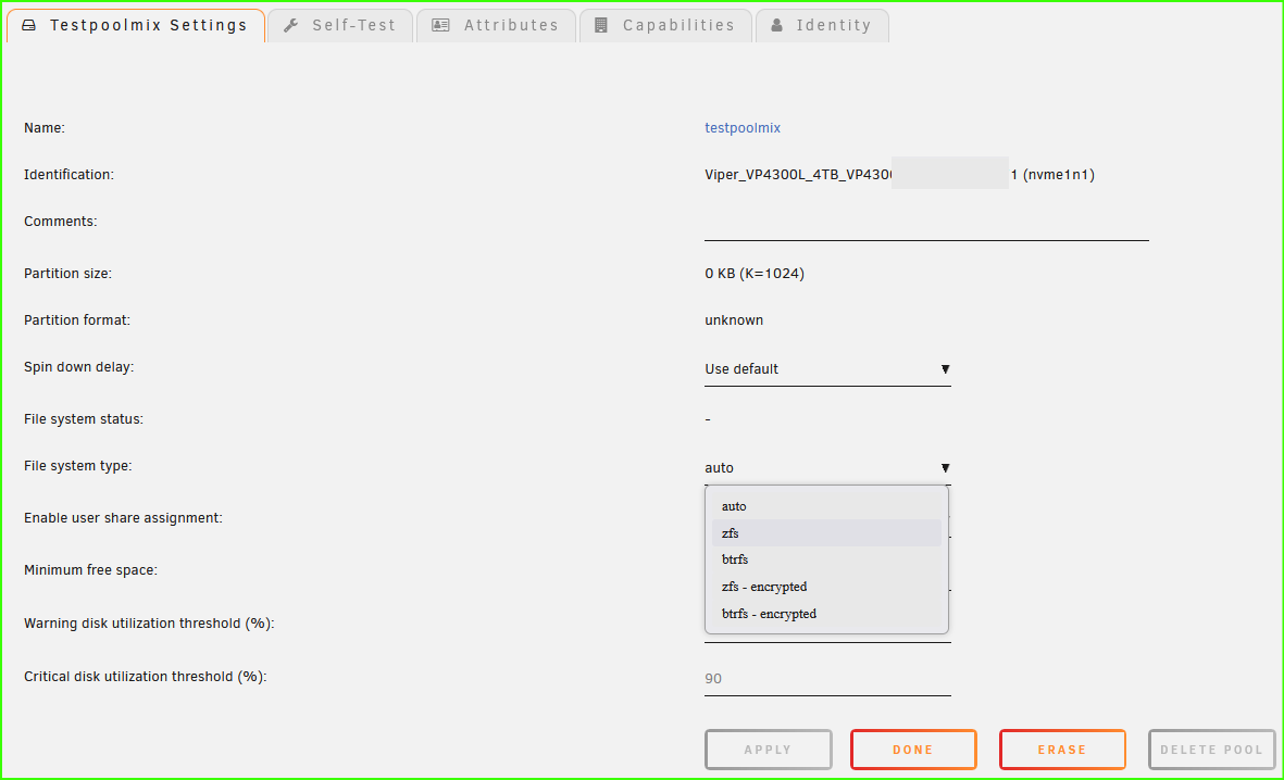

Schritt 3: Durch Anklicken des ersten der Datenträger im Pool die Einstellungen festlegen. Hier zfs
Schritt 4: dann in dem neu aufklappenden Menu den raid0 Modus wählen:

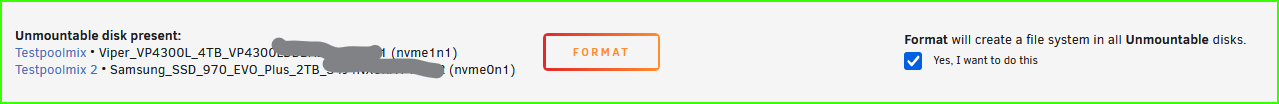

Schritt 5: wenn der Pool erzeugt wurde, sind die Datenträger natürlich noch nicht formatiert, aber wenn man das System per "START" dann startet wird einem im Main Tab unten die Formatierung angeboten (rechts das Kästchen anklicken) und den Button "Format" drücken.

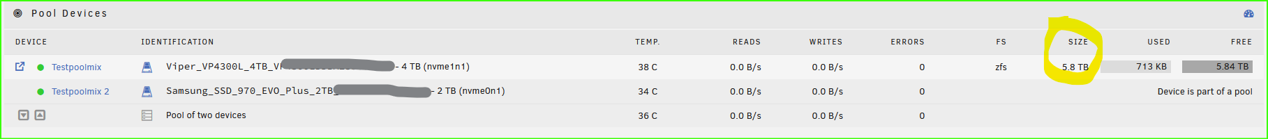

Schritt 6: Und wenn die Formatierung durch ist, sieht man dann hier fast 6TB Nutzkapazität.

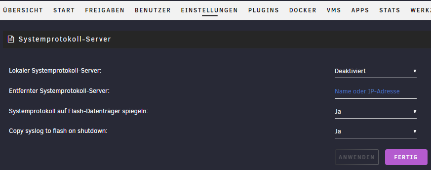

1 hour ago, Gee1 said:
Ich habe aktuell leider keien detailierteren Logs da ich den Server hard ausschalten muss wenn der Fehler auftritt (UI funktioniert noch aber shut down Commands werden nicht ausgeführt)
Die Logs kannst du auf den Stick spiegeln lassen, damit sie für solche Fälle ersichtlich sind. (hab ich auch die Tage erst gelernt)
Sollte man aber nur für die Fehlersuche einstellen.
