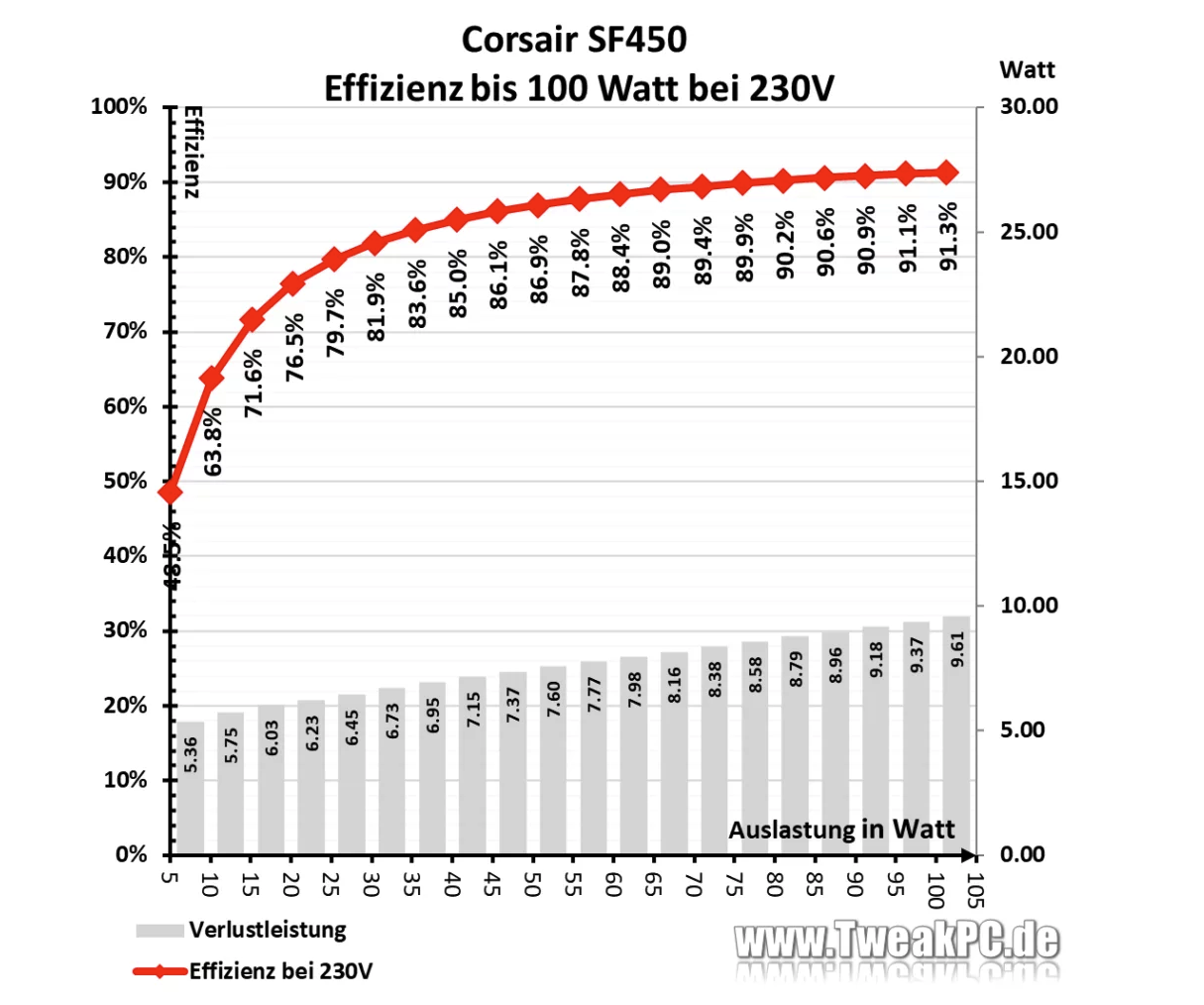

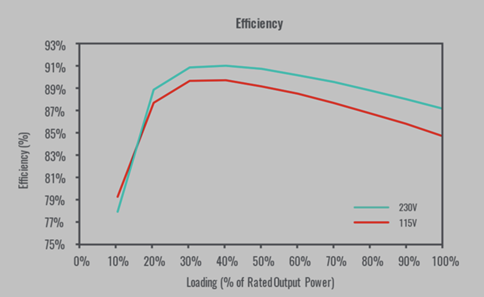

Da wurden 3 Netzteile gemessen und nicht der google drive sheet verifiziert. Soweit ich weiss hat der Sheet einige Messungen von Cybernetics übernommen. Aber nicht alle Messungen kommen da her. Fragen wir doch "Cybernetics" mal ob der sheet superdoll ist: @mgutt Was hälst Du von dem Werten in dem google drive Link? Stimmt der überall? Wurde wirklich bei 20, 40, 60, 80 Watt gemessen? Verifizierst Du mit deinen Messungen diesen Sheet vollständig oder nutzt der Kollege da nur deine Messungen (und zwar nur für einige Netzteile)? Link zu Google Drive PS: Aber nutzen wir mal die Cybernytic Messungen, die sind nämlich gut da bis auf 5W runter gemessen: Wir bewegen uns beim Asrock N100m in einem Bereich von 5-10W (und eben auch nicht 20W). Man sieht gut wie der Wirkungsgrad ab 20W immens abfällt bis auf 48% bei 5W. Sprich, selbst wenn alle Messungen in dem sheet wirklich bei 20W gemacht wurden ist er in deinem Fall nix Wert weil du mit dem N100m eher bei 5-10W liegst.
Alte Hardware defekt, nun ASRock N100M
Gut dann machen wir mal ein Beispiel Coolermaster MWE 400 White V2: Folgende Daten stehen in dem Sheet im google drive: Nun schauen wir uns mal das Datenblatt auf der HerstellerWebsite an (Link) Laut Datenblatt hat das ATX einen Wirkungsgrad von 78% bei 230V und 10% Last. 10% Last bedeutet 40W (10% von 400). Im Sheet steht bei 40W ein Wirkungsgrad von 85,18%. Passt nicht zusammen. Noch dazu, wenn man den Anstieg der Kennlinien im Anfangsbereich sieht kann halt, egal ob nun bei 20W gemessen oder 20%, bei 10W (4% bei dem Netzteil) der Wirkungsgrad dramatisch tief auf xx-70% oder so sein.
Die Liste ist nicht aussagekräftig oder mal härter gesagt einfach falsch. Da wird nicht bei 20W/40W/60W/80W gemessen sondern bei 20-40-60-80% der Gesamtleistung gemessen. Die Spalten sind ganz einfach falsch beschriftet mit W statt %. Bei einem 400W Netzteil bedeutet 20% bei 80W gemessen. Alles drunter kann aussehen wie es will sprich total ineffizient werden mit auch mal nur 50% Effizienz des Netzteils im wirklichen LowLoad Bereich...
