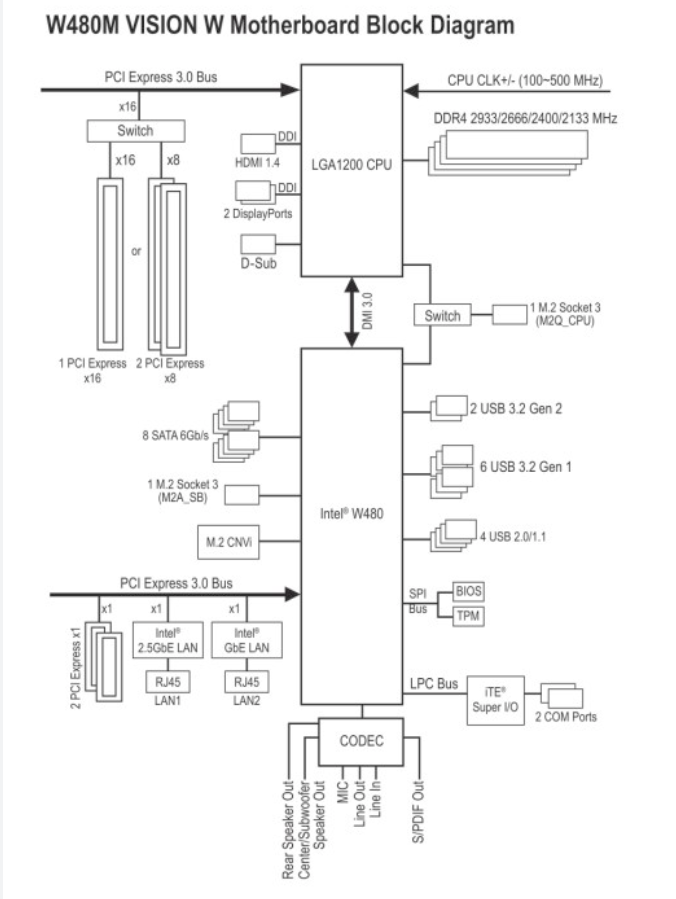

Könnte noch an den 2 NVME liegen, speziell dem slot der direkt an der CPU hängt. Also dahingehend, ja mal ohne die NVMEs starten und schauen. Falls jetzt tiefer als C3 mal erst die eine einsetzen messen, dann die wieder ausbauen und dann die anderen in den 2 Slot und messen und so rausfinden welche die tiefen C-States verhindert. Alternativ im Handbuch nachlesen welcher soll direkt an der CPU hängt und welcher über DMI angebunden ist und nur den der über DMI angeschlossen ist populieren. Gruss, Joerg
