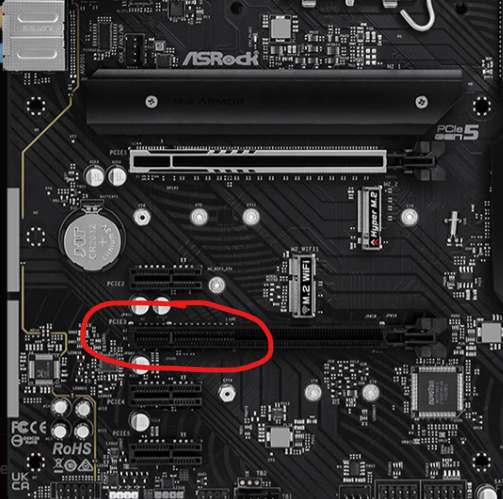

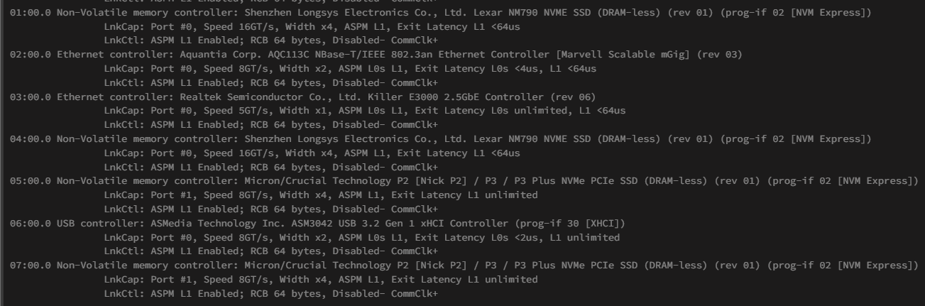

  4. ok, dann bauen die wohl verschiedene Controller in ihre 4TB SSDs.... Unklar, was Du mit PCIe3 meinst: Ob es jetzt PCIe gen3.0 oder 4.0 ist, definierst Du im Bios. Ob es jetzt der dritte PCIe Slot ist? k.A. wie die das nummerieren.... Ich meine diesen einzigen X4 Slot auf dem Board: Ja, mechanisch ist es X16, aber elektrisch (siehst Du an den Kontaktflächen & Lötpunkten) nur X4. Ich wollte den nur abgrenzen von dem oberen "GPU"-X16-Slot (mechanisch&elektrisch), siehe meinen Post zu Verwendung der 10G Karte darin...

  6. Ok, du meinst die 4tb Patriot Viper VP4300lite? Die werden bei mir ja entgegen der 2TB Version mit Lexar NM790 Controller angezeigt. Vielleicht verbauen die verschiedene unter ihrem Label, auch TenaFe? 🤷‍♂️ Meinen Post zu den Slots hast du gelesen? Ist dein x4 nicht noch frei?

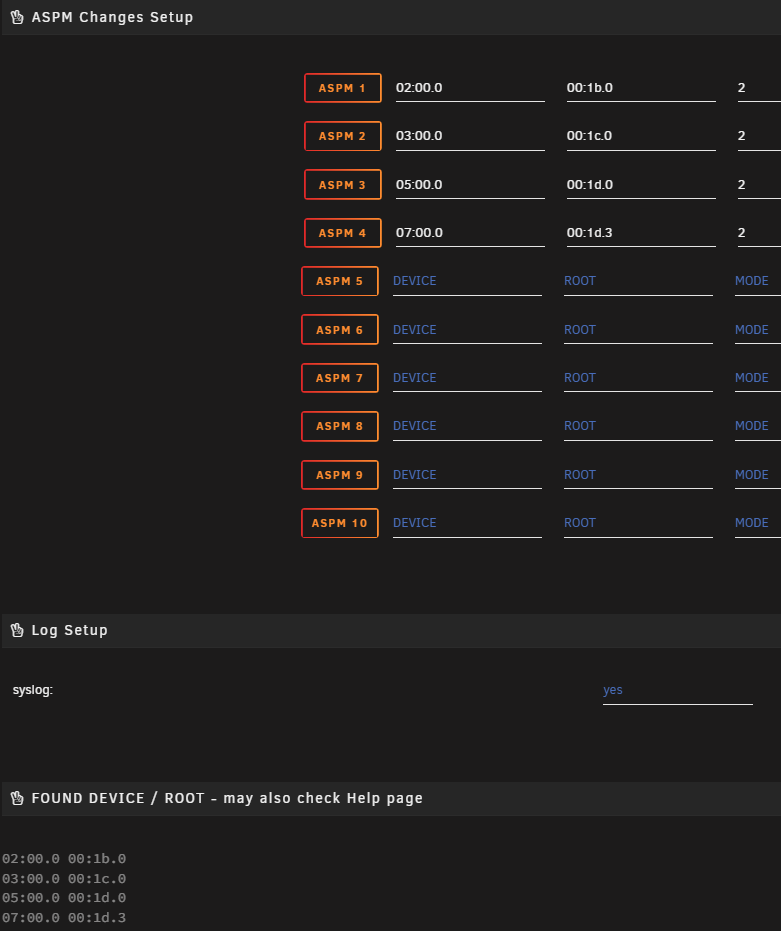

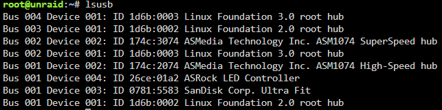

  13. Naja, soo viel hat das bei mir am nackten System aber eigentlich auch nicht mehr ausgemacht.... Daher vermute ich noch weitere Punkte wie Netzteil, Messgerät, USV,....was für ne CPU steckt eigentlich nochmal drin? ja genau. Das, was ich dazu geschrieben habe, war ja an ihn gerichtet: Ich hab den ASM einfach angelassen (falls man den mal braucht) und den USB3 Stick an den USB2 Anschluss gesteckt. Das war quasi mein Vorschlag an ihn bzw die indirekte Frage, wie er es denn hat 😉 Ich meine das Thema hatten wir in diesem Thread schonmal, bin aber gerade auch zu faul zum Suchen. Klar versuchen kann man das Abschalten des USB-Controllers, aber bei mir war/ist das halt nicht nötig. Ich vermute ein anderes Problem, bzw. sollte er erstmal auf allen Devices ASPM enablen bevor man sie verucht abzuschalten - es geht ja definitiv!

  15. jetzt wieder im Office mal etwas ausführlicher... Ja stimmt, hatte ich am Handy fehlerhaft editiert ("beide reaktek devices")🤦‍♂️ Erst fiel mir nur die RTL8125 auf und dann noch das zweite Device, der ASM USB-Controller. Bestimmt kann man USB-Controller auch im Bios abschalten, aber das war bei mir nicht nötig, der ASPM-Helper reichte dafür, ASPM auch hier zu enablen (siehe erster Post in diesem Thread). Wir hatten hier allerdings auch schon die Diskussion um den verwendeten USB-Port für den Bootstick. Die Vermutung war, dass das Verwenden der high-speed / super-speed Ports des ASM3042 evtl. tiefere Pkg-C-States verhindert? Ich habe zum Booten vom SanDisk UltraFit den USB-2.0-Port genommen (der obere schwarze ohne blaue Umrandung ca. in der Mitte der ATX-Blende), die anderen habe ich übrigens nicht in Verwendung (also könnte ich den ASM-Controller auch abschalten): Ich würde sagen, starte mal erst nur mit der RTL8125 im ASPM-Helper. Bei mir sieht der ASPM-Helper z.B. so aus. Ich habe lediglich die Info "Found Device / Root" mit Mode=2 ins Setup übernommen: Wenn ich nun allerdings die beiden Reiter "ASPM Info" und "ASPM Current" vergleiche, unterscheiden (disabled-->enabled) die sich nur in den Zeilen zu 00:1c.0 00:1d.2 03:00.0 (RTL8125) 06:00.0 (ASM3042) ....hm, das widerspricht jetzt ein wenig dem Setup im ersten Reiter 🤔oder ich missinterpretiere diese beiden Reiter als "vorher/nachher")... Naja, m.M.n. braucht es zumindest zwingend den Eintrag für die RTL8125 (bei mir 03:00.0/00:1c.0/2), damit hier ASPM enabled wird und solltest kein Treiber-Plugin installieren! wie gesagt: teste mit den Devices / Bridges / Modes mal ein bisschen rum und als Hinweis: ich wähle hier nur den Mode=2 (L1) und habe das auch so im Bios auf dem PCH konfiguriert: Dann wie Data schon schrieb, mal docker/VM deaktivieren um auszuschließen, das die Last davon kommt. Zusammen mit den 8 HDDs (je ca. 1W im Spindown) und 4NVMe erklärt das aber m.M.n. nicht den hohen Stromverbrauch. Zum Vergleich zieht mein produktives System ja kaum mehr als dein nacktes System (meins aktuell 26W mit 4 NVMe, 1 SSD, 6 HDDs, 10G). Mein nacktes System lag bei 11,3W - Ich schätze, da passt an deiner Basis schon irgendetwas nicht (Messgerät, Netzteil, USV mitgemessen?, Bios Einstellungen, "Low Power S0 Idle Capability", ....). Aus Interesse: was sind das für NVMe mit dem TenaFe Controller?
  16. Ich gehe stark davon aus, dass es an den beiden realtek devices liegt, bei denen du kein aspm enabled hast. Teste auch mal alles auf Mode=2
