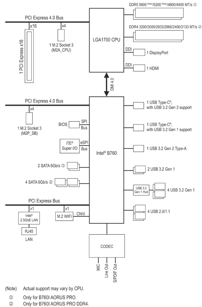

genau und deswegen meinte ich: ...weil wenn das mit den CPU-angebundenen Lanes nicht klappt, reicht der Platz auf den ITX Boards selten bis nie für mehrere chipsatz-angebundene Slots, die man dann nutzen wollen würde, daher meine Idee, sich vielleicht das Asrock was mgutt hatte oder das Z690M-ITX (4x SATA, 2x M.2) nochmal näher anzusehen... Ansonsten: (m)ATX !!
Stromsparender Mini ITX Build
ja danke ich auch, das wird alles keinen Unterschied machen, wo er was verwendet. zwei der drei Möglichkeiten sind nunmal an die CPU angebunden. Wenn dadurch tiefere Pgk-C-States verhindert werden, dann ist glaube ich auch egal, was wo drin steckt...

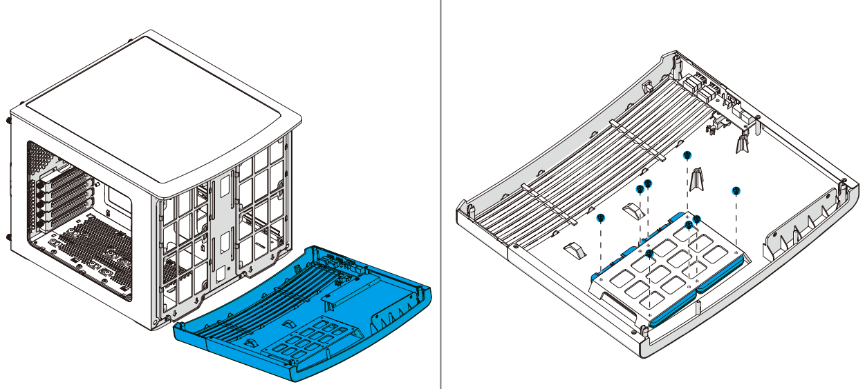

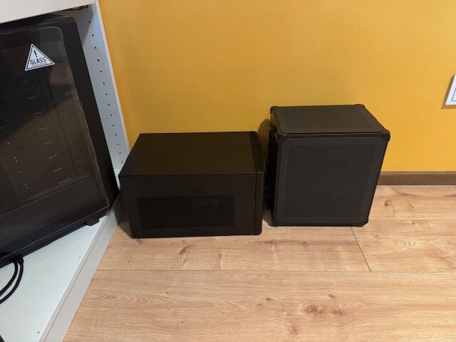

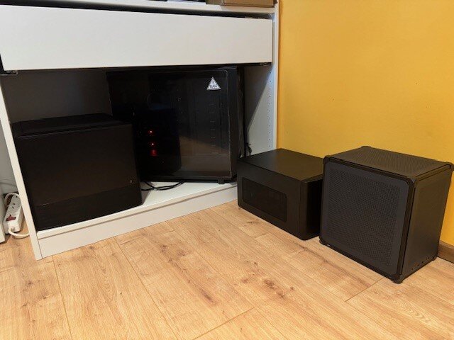

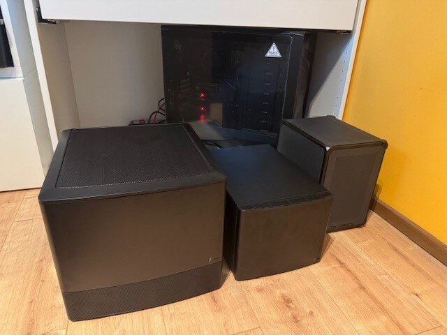

Ich hab mir übrigens mittlerweile zwei der o.g. mATX Cases gekauft: das Jonsbo C6 für einen light-Gaming-PC aus "Resten" das Node804 für meinen unraid Backup-Server Das Node 804 ist eigentlich zu groß für mein aktuelles Backup-System (siehe Anforderungen bzw. hier), aber so hat es halt Platz für zukünftig zusätzliche HDDs (statt irgendwann kleinere gegen größere austauschen zu "müssen") und vielleicht gibt es ja dafür sogar bald wieder eine Aktion, günstiger an ein "unleashed"-Upgrade zu kommen... bis dahin ist das für den "Starter" eigentlich viel zu groß aber 🤷♂️ Hier ein paar Bilder zum Größenvergleich Node804, Node304, C6 und im Hintergrund das Meshify2: Wenn ihr Fragen zu den Gehäusen habt oder weitere Bilder von eingebauten Systemen ("wie viel Platz ist da wirklich?") wünscht, sagt Bescheid...

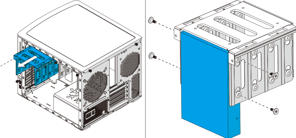

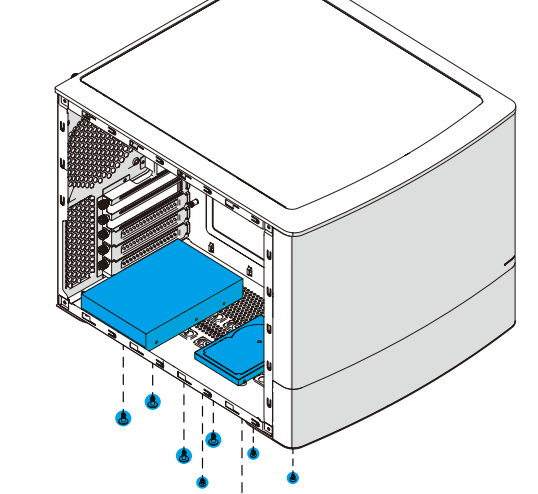

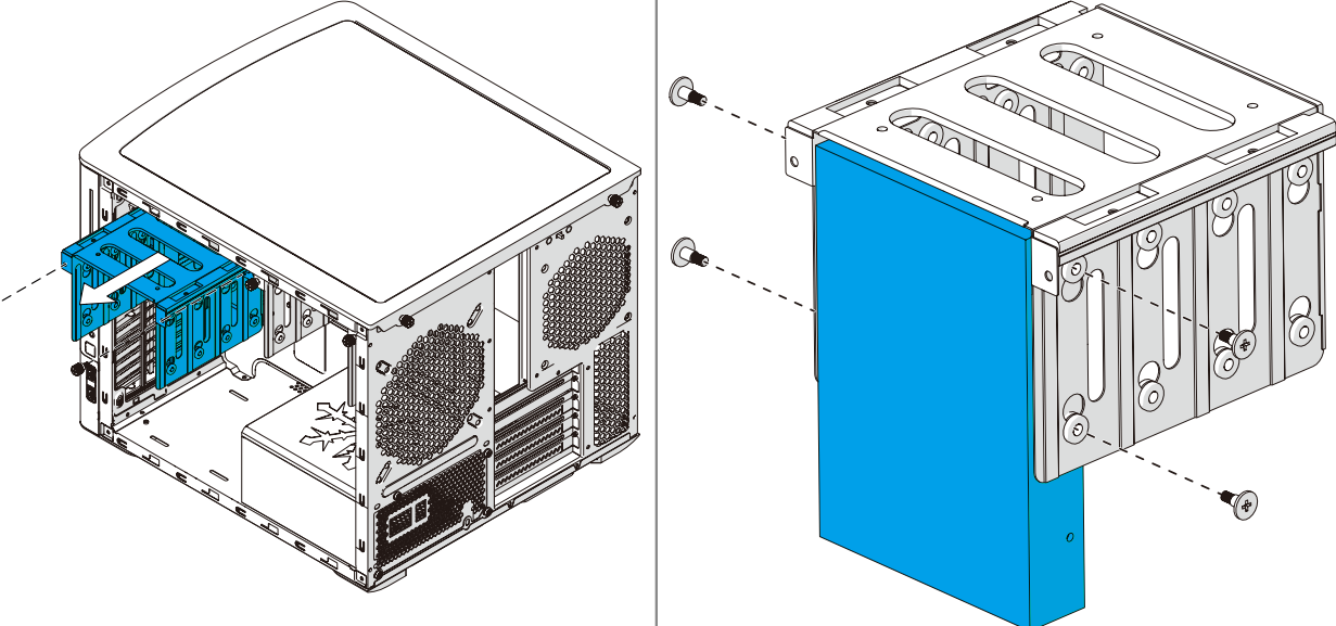

volle Zustimmung! Ich hab das Node804 ja kürzlich für meinen mATX Build verwendet und es kann standardmäßig schon 10x 3,5", und es bietet halt noch recht viel Volumen für mehr. Es passen 2x 4x 3,5" in die Käfige und 2x 3,5"/2,5" nochmal auf der Mainboardseite auf dem Boden (und 2x 2,5" in der Frontblende): Ich habe hier eine 2,5" auf den Boden geschraubt und mir schon sowas gedruckt, um daran weitere zu befestigen (sowas gibt's halt auch für 3,5" für beiden Case-Seiten):

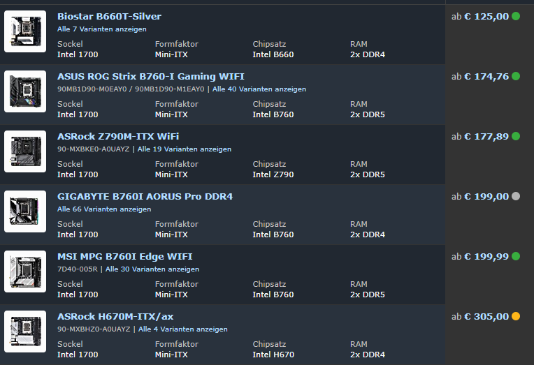

Tja, mit der Festlegung auf ITX und dann auch dem N3 gehen halt Kompromisse einher. Bei ITX eine passende Ausstattung zu finden die auch mit Erweiterungen stromsparend zu betreiben ist, wird leider schwierig. Ein besonders effizientes SFX Netzteil kenne ich jetzt nicht direkt. Wie schlägt sich dieses seasonic zb gegen ein bn341? Warum wurde dieses gewählt? Vielleicht wäre das Asrock aus dem Thread von mgutt doch noch einen Blick wert? Evtl. bietet es auch diese „Low Power S0 idle capability“ Option?
