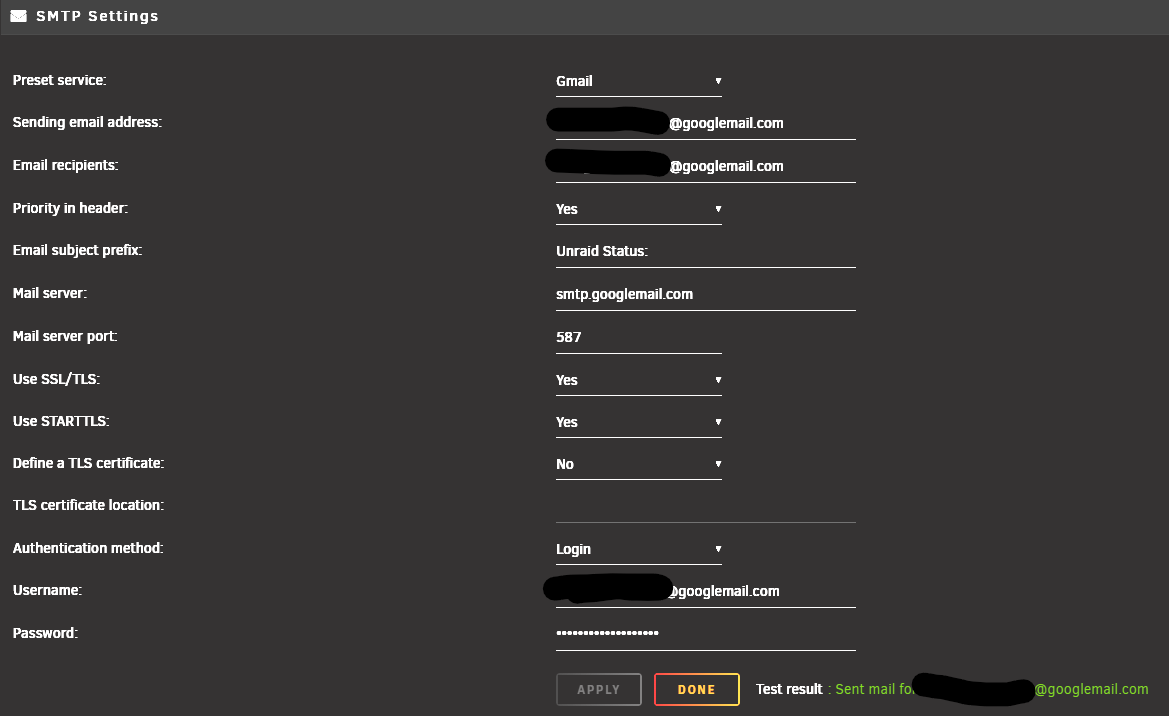

Ich habe mir gerade (endlich) mal in den unraid Notification Settings die SMTP Settings (mit einem extra App-Passwort für unraid!) eingerichtet: Wichtig hierbei war, den default "Use STARTTLS" von "No" auf "Yes" zu ändern, sonst gab es auch hier eine Fehlermeldung 😉 vielleicht hilft Dir das?!

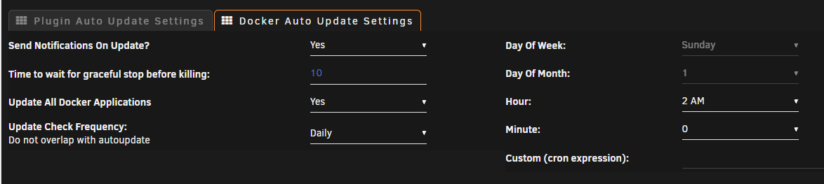

Alle automatisch über das Plugin "Auto Update Applications" Es kann natürlich vorkommen, dass man einzelne Updates aus Gründen nicht möchte, oder sie fehlschlagen, aber dafür hat man dann ja zur Not noch ein Backup des Vortages (Plugin "Backup/Restore Appdata"). Ansonsten kannst du auch den Schalter "Update all Docker Applications" auf "no" stellen und sie dann einzeln unten in der Liste deiner docker-container zum Update an-/abwählen:

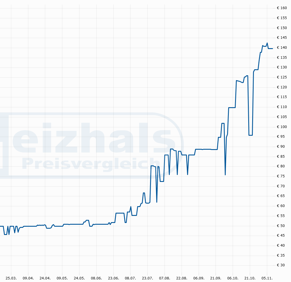

ich auch, hatte das in einem anderen Thread ja auch schon geschrieben: DDR4 steigt seit Juni/Juli enorm im Preis an, da muss man immer genauer schauen, ob DDR5 nicht einfach vom Preis her "schon dran" ist 😉
