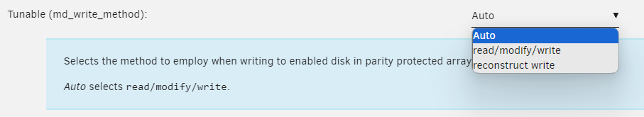

  3. Das ist eine Aussage die so pauschal nicht richtig ist: Das Unraid Array kommt beim Schreiben (nur beim Schreiben) im Standardmodus auf die o.g. Werte da parallel eine Parity mitgeführt wird (Stichwort: Ausfallsicherheit). In diesem Modus sind nur die Platten aktiv die beschrieben werden. Beim Lesen hast Du native Performance der Platten. Man kann aber das selbe Unraid Array in einem anderen Modus betreiben und dann ist die Performance wie gewohnt. Dann werden beim Schreiben wie bei einem traditionellen RAID aber auch alle Platten gleichzeitig benutzt: Und selbst das ist beim Unraid Array noch nicht alles. Es gibt noch einen dritten Modus - mit vorgeschaltetem Schreibcache. Bei den Pools sieht es wiederum ganz anders aus. Dort erreichst Du nahezu ideale Werte - kommt aber auch hier auf das von Dir gewählte Dateisystem und den von Dir gewählten RAID Level an. Selbstverständlich erkauft man sich diesen Performancegewinn ebenfalls durch einen erhöhten Strombedarf (Stichwort: Platten Spin-Down). Unraid bietet halt im Gegensatz zu anderen Produkten das stromgünstige Array als zusätzliche Wahl an. Für ein Datengrab ist das unbezahlbar und unerreicht. Letztendlich hast Du aber bei Unraid eine große Anzahl von Wahlmöglichkeiten und es ist Deine Entscheidung.
