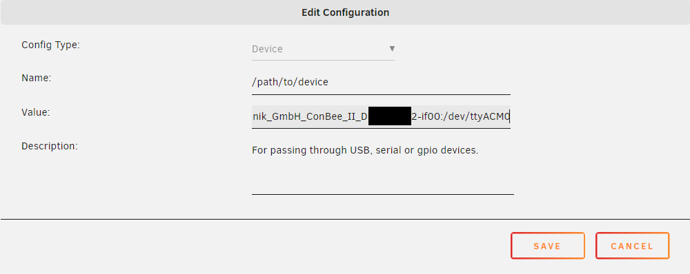

Warum HA nicht als Docker Container. Es gibt nur ganz wenige Situationen in denen VMs für HA notwendig werden: Unsere Zigbee Devices am Conbee II Stick im HA Container. Jede Nacht wird der HA Container über das User Script Plugin runter gefahren, gesichert und wieder hoch gefahren: ... ... #!/bin/bash #arrayStarted=true #backgroundOnly=true #clearLog=true #noParity=true docker stop homeassistant rsync -avPX --delete-during /mnt/pool_nvme/system/appdata/homeassistant/ /mnt/disk1/Backup/Tower/system/appdata/homeassistant/ docker start homeassistant
