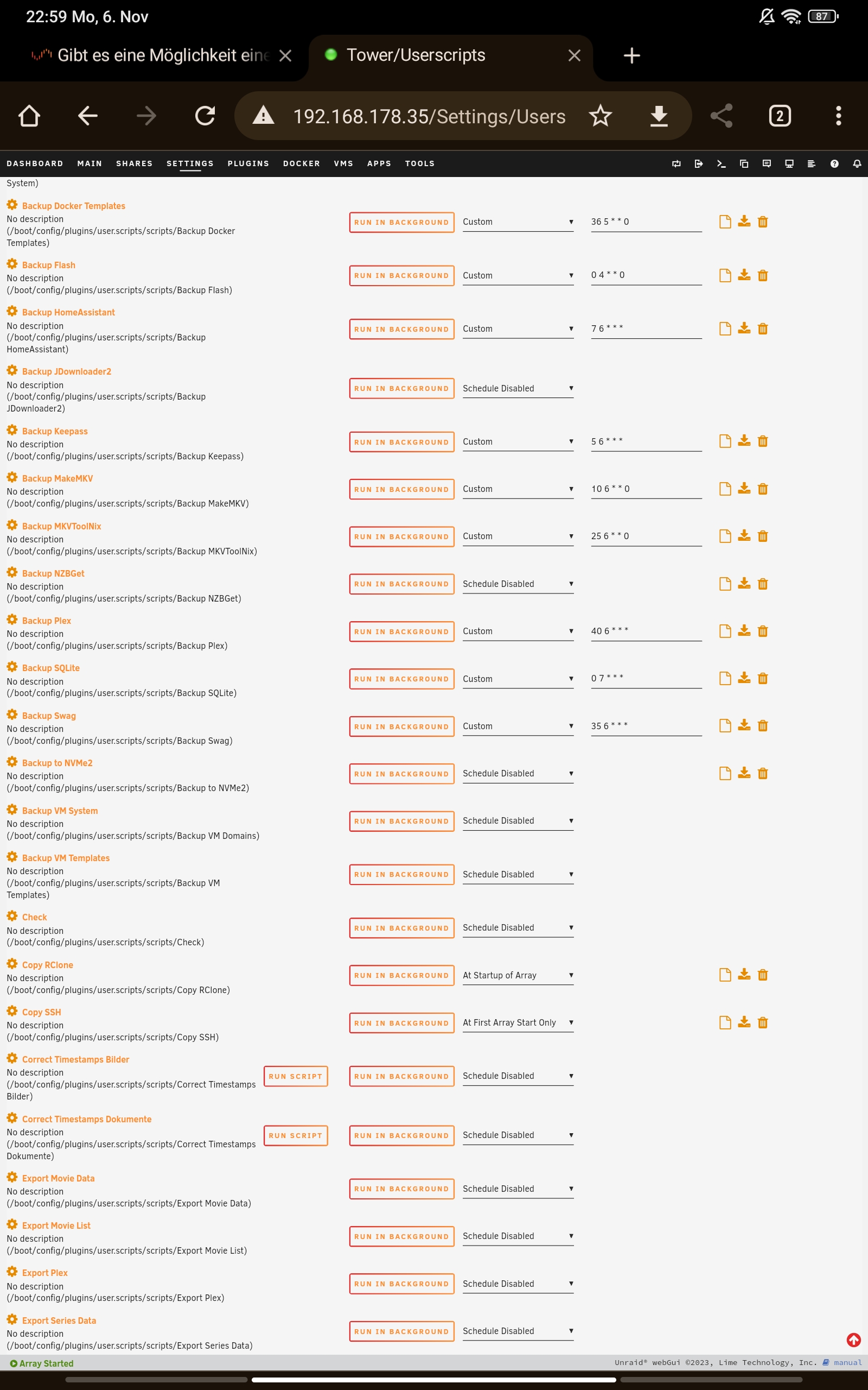

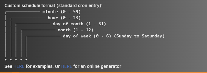

Gibt es eine Möglichkeit einen Zeitplan für einen Docker Container anzulegen?
Muss nicht extra installiert werden. In der GUI des User Scripts Plugin einfach "Custom" Schedule und dann daneben "15 17 * * *" eingeben. Dann hat man alles an einer Stelle.
Wieso arbeitest Du mit der script Datei? Das kann man doch über die GUI des Plugins viel komfortabler - inkl. Cron Schedule. Und ja: "docker start <containername>" - mehr braucht es nicht.
User Scripts Plugin. Zum Starten: docker start <containername> Zum Stoppen; docker stop <containername> Startzeit als Custom Schedule:
