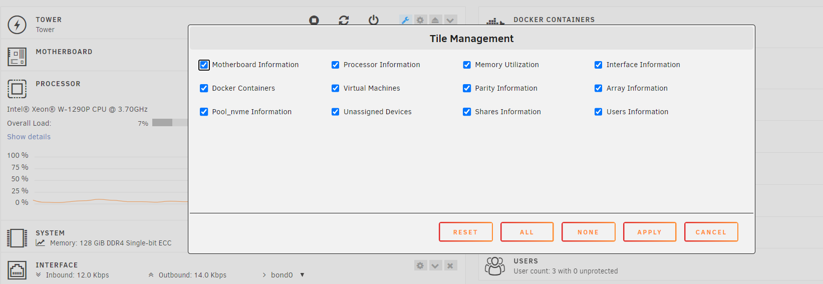

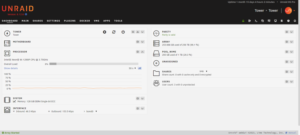

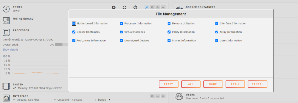

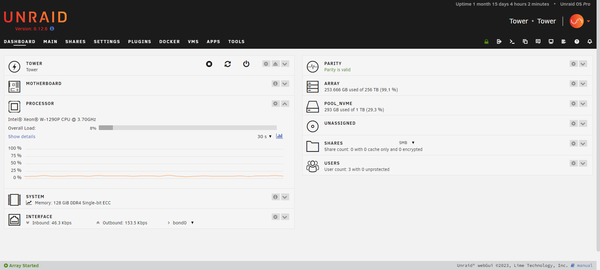

Übersichtsseite nicht anpassbar unter Android + Chrome?
Welcher blauer Schraubenschlüssel? Poste mal bitte einen Screenshot. Gibt's bei mir nicht oder bin ich blind:
Kann ich nicht bestätigen. Gerade mal ausprobiert. Chrome auf Xiaomi Pad5 bzw. Pocophone hier. Evtl. Browser Cache mal leeren.
