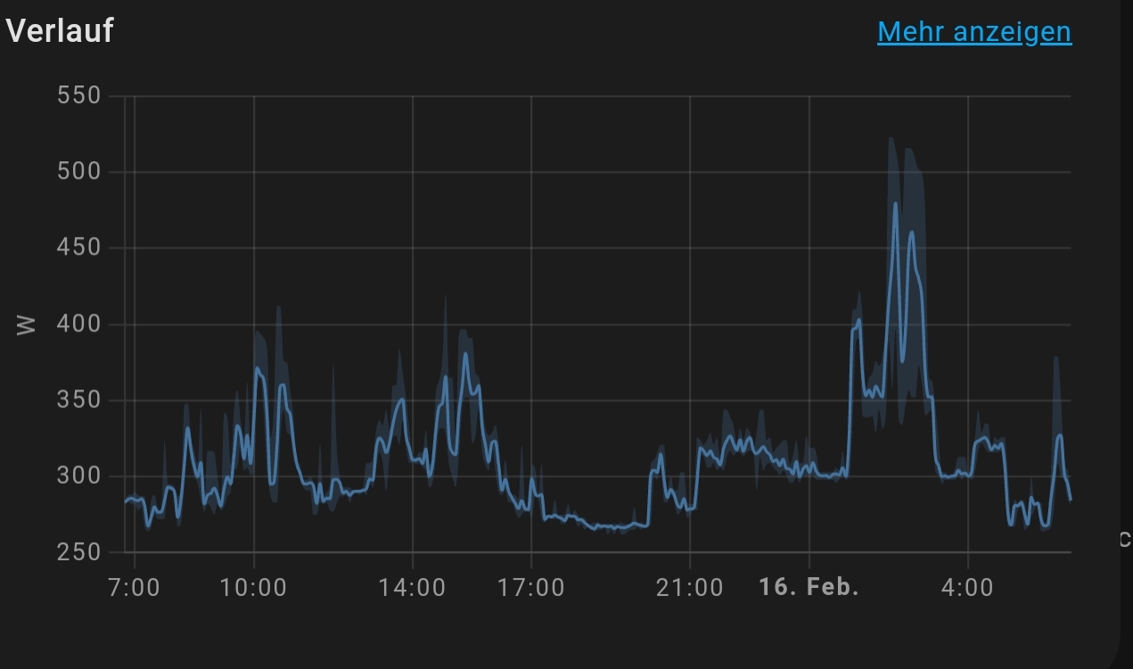

Plötzlicher Anstieg des Stromverbrauchs in der Nacht - welcher Prozess greift auf Festplatten zu?
Ich würde mich ans Plex Forum wenden. Otto kann sicher helfen. Das liegt außerhalb von Unraid.
Du meinst den Output von ps in der Diagnostics? Ja, könnte man versuchen. Aber das zu interpretieren ...
Die bringt beim Stromverbrauch nix. Das kann man nur durch Ausprobieren lösen. Eine installierte Software Komponente deaktivieren, gucken/messen, nächste ...
Die enden zur Endezeit - das nächste Feld in der Plex Konfiguration. Wird auch eingehalten (bei mir 01::00-03:00): Wenn es bei Dir über die Endezeit hinausgeht, dann ist es etwas Anderes.

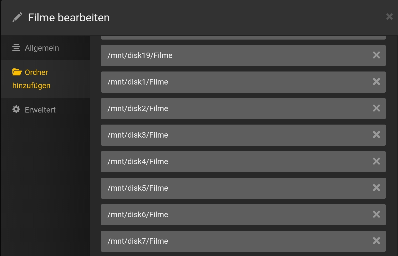

Film pausiert bei Zugriff auf Festplatten im Standy
Das liegt an der Kombination von /mnt/user/ und leerem RAM-Cache. Das System "sucht" den gewünschten Inhalt auf den zum /mnt/user/<Share>/ zusammengefassten Festplatten. Diese werden hierzu der Reihe nach hochgefahren (jeweils bis zu 15 Sekunden). Es gibt diverse Workarounds wie das Cache-Dir Plugin, mehr RAM oder/und die Verwendung von Medien-Umgebungen wie Plex. Dort gibst Du dann nicht /mnt/user/ sondern alle /mnt/disk*/ an. Dann ist der Spuk zu Ende. Selbst bei einem leeren RAM-Cache wird dann nur eine einzelne Platte gezielt angesprochen.
